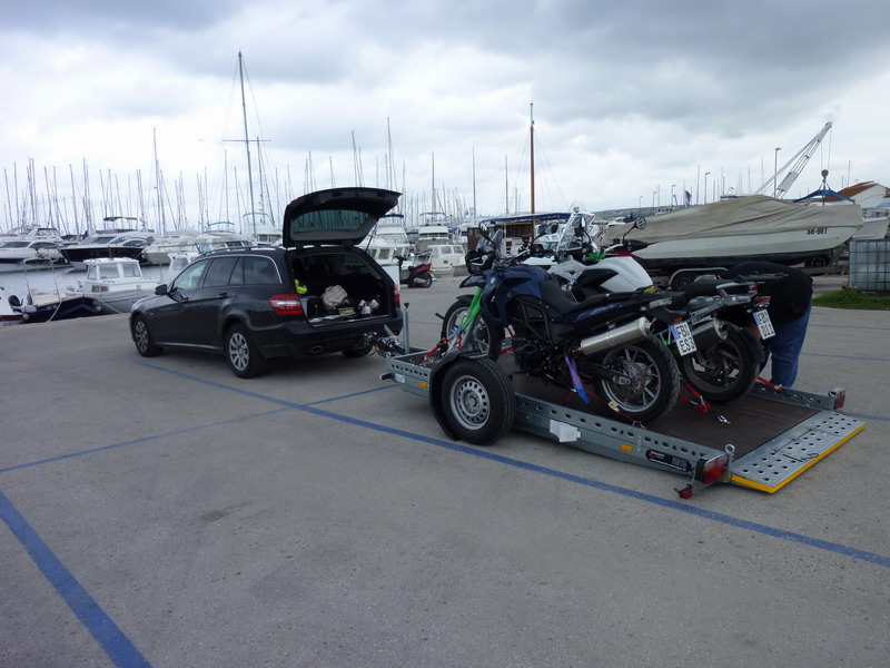

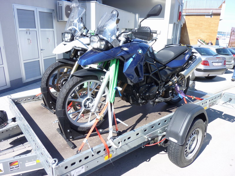

Hallo Heiner,
ich würde die Maße 150x250 empfehlen. So hab ich es auch.....
130er Breite kann knapp werden. Verzurren nach außen, hmmm meines Erachtens machbar, aber muß nicht.....
hier kannt Du allerhand erfahren....
http://www.anhaenger24.de/forum/showthread.php?t=4202&p=33492&viewfull=1#post33492
einige Fotos von meinem Anhänger findest Du hier:
http://www.anhaenger24.de/forum/showthread.php?t=4185&page=2&p=35719&viewfull=1#post35719
Diesen Anhänger habe ich mir bauen lassen. Fa. Hirth-Anhängerbau, Deißlingen bei Rottweil
-Versenkbare Auffahrschienen, 2 Stück mit einer Breite von 40cm.
-Automatikstützrad
-100er Zulassung
-Bordwände aufstockbar
-tiefe Zurrmulden
-lange Deichsel
-14" Räder
-Reserverad
-Deichselkiste
-Bordwände abnehmbar (Bug und Heck)
R
reclino

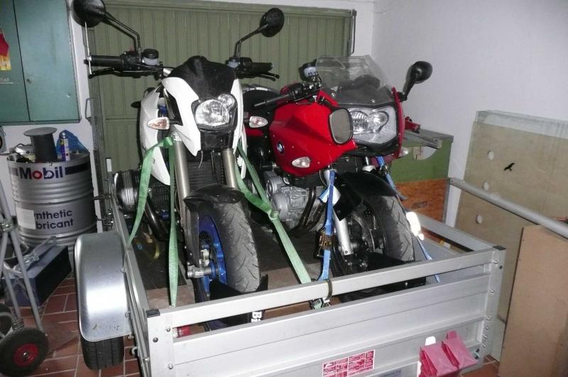

Hallo ,
ich habe meine MM und die F800S entweder im Bulli oder auf meinem Koch Aluhänger. Der kostet neu nur 1650 (mit runterhandeln) ist 1,25m breit und 2,50m lang. Den habe ich mir zum Bau gekauft und der hat schon Tonnen Bauschutt, mehrere Umzüge und einige tausend km mit den Mopeds zurückgelegt. Der Hänger liegt astrein und hat natürlich eine 100km/h Zulassung - sogar hinter meinem Polo.
Die Mopeds passen nebeneinander, Verzurrösen gibt es als Aufpreis - ich habe da so Klappvorderradhalter angeschraubt, damit geht das Verladen easy.
Vielleicht solltest Du den auch noch auf der Liste haben.
Auf Wunsch stelle ich ein Bild ein. (Ist schon dunkel draußen)

Hallo Holger,
auf einer Breite von 1,25 die MM und die F800S unterzubringen und zu verzurren: das ist schon eine Leistung! Bilder hierzu würden mich gelegentlich sehr interessieren! Wie hoch ist denn die Bordwand? Kann der Boxer-Zylinder überstehen?
Ein 1,50 breiter Hänger ist sicher optimaler, aber für mich wegen des Unterstellens zu breit!

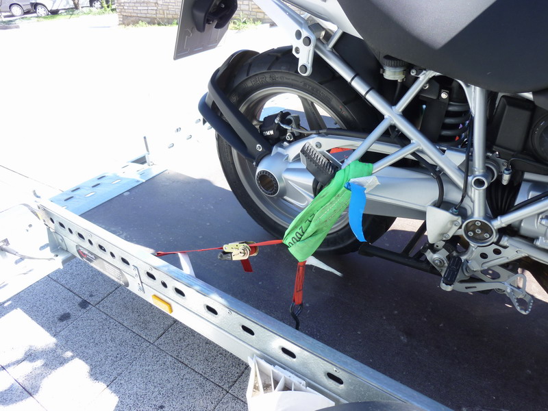

Eine Frage zum Verzurren:
Ist der Lenker (möglichst mittig natürlich!) bei der 1200 GS oder der HP2 (mit direktem Druck/Zug über die Gabelspitze) eigentlich die optimale vordere Befestigungsmöglichkeit, oder findet sich auch tiefer eine Verzurrmöglichkeit, damit der Gurt bei einem schmalen Hänger dennoch möglichst schräg läuft. Ich vermute, daß man die untere Gabelbrücke z.B. keinesfalls dazu nutzen sollte - oder ?

ne, ne,
die untere Gabelbrücke ist kein Problem - diese wird von vielen genutzt. Google mal "BMW R1200 GS Anhänger verzurren" und klicke auf "Bilder".
Da wirst Du einiges finden....
So verzurre ich auch, wenn ich nur ein Moped verlade.
Aber optimal ist nun mal, wenn die Q vorne in den Federn ist - meine Erfahrung....
Zum Preis, na ja etwas teurer war er schon.....:(

Hallo Heiner,
hier das Bild.
1,25 reichen völlig, gerade hinter einem Polo ist das schon mächtig genug. Man kann beim Koch Hänger die obere Strebe einfach abnehmen, dann kann die Fußheizung rausgucken. Ob das neben einer schlanken DR nötig ist, weiß ich nicht. Da ich auch manchmal mit 2 Boxern unterwegs bin - und selbst bei der F800S - geht es aber nur, wenn die Ohren knapp über die Bordwand ragen.
Da ist auch noch Platz für einen Sturzbügel, wenn der nicht zu weit nach unten ragt.
Da ich oft allein unterwegs bin, sind die Wippen nicht schlecht. Meine kann man in der Breite einstellen, so dass der 2. Boxer entgegen der Fahrtrichtung geparkt wird. Außerdem fahren meine unteren Backen beim Wippen zusammen, so dass das Moped erst mal sicher steht.
Bei meiner MM waren die Reifen noch nie in der Mitte abgefahren, da ich Autobahnstrecken fast immer mit Hänger fahre.
Im Winter "klappe" ich den Hänger einfach an die Garagenwand, so dass er nicht soviel Platz wegnimmt.
Holger

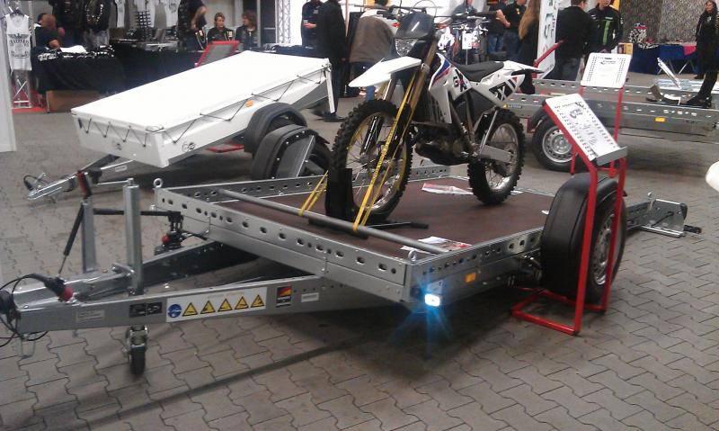

cowy
cowy
27.02.2008
4.709
Allgäu
Günstig
ist der da
http://suchen.mobile.de/lkw-inserat/boeckmann-plattform-motorradanh%C3%A4nger-quad-atv-1300kg-neumarkt/137539149.html?lang=de&pageNumber=1&action=eyeCatcher&__lp=9&scopeId=T&sortOption.sortBy=searchNetGrossPrice&makeModelVariant1.makeId=3650&makeModelVariant1.searchInFreetext=false&makeModelVariant2.searchInFreetext=false&makeModelVariant3.searchInFreetext=false&vehicleCategory=Trailer&segment=Truck&negativeFeatures=EXPORT&usage=NEW&grossPrice=false&category=TrailerCar&licensedWeight=FROM_1001_TILL_2800_KG
Ich hab den ungebremst (699,- incl. MWSt.), jedoch für 2 Maschinen und Seitenwagen :p
Verarbeitung und Preis sind echt gut.
Aussehen tuts dann so:
Ein Boxer und eine F
Dabei ist die Schiene noch mind. je 15 cm vom Rand weg......
und Ösen hab ich auch noch weiter außen angebracht
(vorn, und mit kleiner Verstärkung am Kotflügel).
Ein Stützblech fürs Licht seitlich ist noch sinnvoll,
dann hält er auch gewerblichen Beanspruchungen stand.
Gr, cowy
