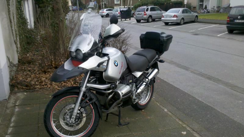

Meine Secdem-Bullster ist (auch nach der ABE) 58 cm hoch und 4mm stark. Guggst du hier. Das Foto der Scheibe dort ist allerdings irgendwie verzerrt.
Das gleicht schon einem Wintergarten :D
Und dahinter ist wirklich Ruhe.
