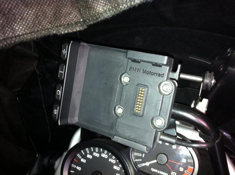

Hallo liebe GS Gemeinde,
Ich habe seit Ende Sommer meine GS und möchte nun vom Weihnachtsmann mir ein passendes Navi wünschen.
Hier meine FRAGE: Welches Navi passt in den schon vormontierten Navi Halter ( siehe Bild )
Kann wohl nur ein Garmin sein oder? Das Garmin 660 LM und 660 oder?? Oder muss ich zu BMW Latschen? Gibt es noch andere alternativen? Wollte jetzt kein Tom Tom oder so, dann müsste ich vermutlich wieder alles umbauen und neu verkabeln.
Habe in der Suche keine passenden Antworten für mich gefunden.
Danke für eure Hilfe vorraus. :super:

Das scheint mit die Halterung für das 660 zu sein.
Mit etwas Glück bekommst du das zur Zeit recht günstig, da viele auf den Navigator V umsteigen. Und wenn du kurvenreich fahren willst holst du dir eine mini Sd- Card Europa dazu für kurvenreiche Touren, kostet um die 130€, habe ich mir vor ein paar Wochen bei Comkor in Velbert gekauft.

Hallo Philipp
Du hast die Halterung für den BMW Navigator 4. Nur mit dem Gerät wirst Du die 4 Knöpfe auch nutzen können. Mit dem baugleichen Garmin 660 nicht (andere Firmware).
Wie Werner schon erwähnte, viele steigen auf den Navigator 5 um und es gibt immer wieder gute Angebote für Gebrauchtgeräte vom 4er, es lohnt sich fast nicht den neu zu kaufen. Du musst lediglich sicherstellen, dass der Verkäufer die Seriennummer aus seinem Garmin-Account löscht, dann hast Du die Lifetime Updates wenn Du das Gerät in Deinem neuen Account wieder registrierst.

In Deine Halterung passen:
ZUMO 660 - ohne Funktion der Zusatztasen
BMW Navigator IV / BMW Navigator V - mit Funktion der Zusatztasten
also hast Du 3 Möglichkeiten, davon gibt es den 660 schon günstig als Gebrauchtware, da aber auf LM (Lifetime Maps) achten,
Bei einem anderen Navi Hersteller benötigst Du eine andere Halterung (kostet), neue Verkabelung (kostet, wenn Du es nicht selber kannst)
Ob einem das Garmin (BMW) Konzept besser passt, oder doch lieber TomTom, Handy etc. musst Du für Dich entscheiden.
Haben die Meisten von uns schon hinter sich :cool:
Bei BMW ist alles aus einem Guss.
Und ichz.B. stehe auf neueste Gadgets / Features. Mach Dich mal schlau, was der Navigator V so alles an Info`s mit der neuen
GS so austauscht. :)
Wie gesagt, braucht man alles nicht, ich dagegen stehe drauf, Spieltrieb halt......
Ansonsten langt auch ein altes Nokia mit Gratis Karten Weltweit!! Und ein Knopf im Ohr...
Hatte ich immer auf meinem Zweitmopped, fährt man halt nach Ansage... geht alles
Viel Spass bei "Deiner individuellen Wahrheitsfindung" :rolleyes:

Hi,
für die Kontakte gibt es eine Abdeckung
die ist auch empfehlenswert.
Garmin Schutzabdeckung zumo 660 Motorradhalterung --> kaufen bei shoppingfever.de
Ansonsten rate ich Dir zum BMW IV Navigator, da sind die Tasten sinnvoll nutzbar.
Für den BMW-Navi-Halter brauchts eine andere Abdeckung - eine grössere...
@akro:
Hast du dir die GS gebraucht geholt, wg den Zusatztasten am Cradle?
Ich habe mein altes 660er am original Navi-Halter: Lädt einwandfrei über den BMW-Halter
Wenn du das 660er aufgesteckt lässt, dann fragt dich das 660er nach Zündung-Aus, ob das Navi an- oder eingeschaltet bleiben soll, ansonsten schaltet es sich automatisch nach 30 Sek ab.
Das Navi selber zieht ein wenig Ruhestrom aus dem Akku, wenn du das monatelang nicht nutzt, dann kann der Akku leer sein.
Ob das angesteckte Navi im Ruhezustand von der Bordbatterie Strom zieht, dazu gibt es verschiedene Aussagen.
Angeblich zieht der Spannungswandler fürs Navi Strom.
Das konnte ich bisher an meiner nicht beobachten (bei normaler Nutzung des Mopeds), egal mit oder ohne eingestecktem Navi.
Klar, ein bisschen Ruhestrom wird immer verbraucht, aber ich hab erst gestern wieder nachgesehen, das ist marginal (Tiefgarage/kein Navi eingesteckt) und sollte eigentlich für für die Winterpause reichen, wenn die Batterie beim Abstellen voll war.
Vorsichtshalber habe ich mir aber ein Ladegerät geholt, das über die Bordsteckdose die Batterie in der Winterpause pflegt.
Auch ein Hinweis: Neben den Zusatztasten am Halter, hat bei einem 660er auch das Stellrad an der linken Griffeinheit keine Funktion.
Das hat mich persönlich bis jetzt aber nicht gestört.
Mein Tipp für dich:
Hol dir den Navigator V ausm Internet (gibts zB auf ebay schon für 675 Euro) - ausser dein Händler macht dir den selben Preis - den Mount-Cradle mit den Tasten hast du ja schon.
Auf keinen Fall würde ich mir das IVer holen, das ist schon ein alter Hut, was die Bedienung mit dem Stellrad angeht, da ärgerst du dich bloss...
So gross ist da der Preisunterschied zum neuen Ver wirklich nicht!
Oder du machst doch die kostengünstigste Alternative - ein Garmin 660er (kannst du mit dem Zubehör dann auch ihne weiteres im Auto nutzen)...
Übrigens: Gebraucht werfen sie dir das 660er nach!
