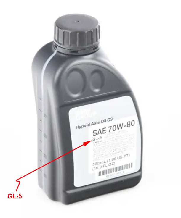

Nein, weil es in keinem Zusammenhang steht. Was hat das empfohlene Öl mit verbotenem Zubehör zu tun ?
Aber lassen wir das doch. Ich will Euch doch gar nicht überzeugen das BMW Öl zu nehmen. Jeder hier kann nach eigener Expertise etwas Besseres einfüllen. Offensichtlich kennen sich ja alle damit aus. Bitte akzeptiert aber auch, dass Ihr mich nicht überzeugen werdet etwas Anderes zu nehmen. Ich gebe nämlich offen zu, dass ich kein Ölexperte bin und somit nicht beurteilen kann ob ein anderes Öl besser ist. Deshalb fühle ich mich mit der Hersteller Vorgabe auf der sicheren Seite und gehe davon aus, dass das optimal für den gegebenen Anwendungszweck ist und werde das auch in Zukunft so handhaben.

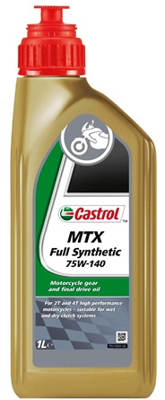

Die R 1200 GS und die R 1250 GS haben nach dem BMW-Ersatzteile-Katalog den gleichen Winkeltrieb (Teile-Nr. 33 74 8 394 281) verbaut, also kann man auch das gleich Endantriebsöl reinkippen. Weil es das Castrol SAF-XO (75W-90) nicht mehr gibt, kannst Du auch das Castrol Transmax Axle Long Life 75W-90 nehmen. Ich habe allerdings ein Getriebeöl von Louis für meine 1250 GS genommen (Procycle 75W-140).
