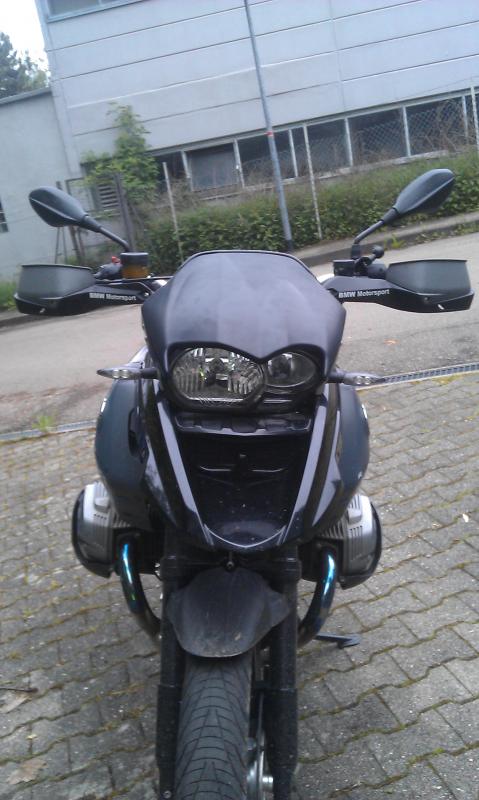

ich hab n kleines Problem mit meinem Windschild.
Ich habe ein Zubehörschild von Schwabenmax dran (Schwabenmax Online Shop | Detailansicht | Windschild | Windschild BMW R1200GS /ADV GFK mit Spoilerscheibe |).
Mein Problem ist, wenn ich das Schild ganz runter stelle, dann ist die Abrisskante direkt anm Kinn. Das ist total laut und einfach nur unakzeptabel. Wenn ich das Schild ganz nach oben mache ist die Abrisskante an der Stirn.
Also wie mans macht, es ist Scheiße.
Ich habe das Originalschild angebaut, mit dem ist es besser, aber auch nicht perfekt :-(
Der freundlich BMW-Händler meinte, der Helm muss im Wind stehen, das würde aber bedeuten, dass ich das Windschild absägen müsste, doof! Ich tendiere eher dazu, das Schild um 5-6cm zu verlängern.
Da die Maske vom Schwabenmax echt gut aussieht, würde ich gerne eine Lösung mit der Maske anstreben.
Hat jemand von euch damit schon Erfahrungen gemacht?
Gruß Bullirisiert

Hi, erstmal Danke an euch alle für die vielen Antworten! Also sicherlich ist das Franzosenschild und auch der Aufsatz zum oben ran schrauben ne Lösung, wenn man gar kein Wind im Gesicht haben will, aber da ich auch ein bisschen nach der Optik gehe, werde ich mir wohl das Flowjet zulegen...
Melde mich wieder wenn ich das Problem beseitigt habe.

Hi Leute,
hier mal der momentane Zwischenstand. Habe mir das Flowjet rangebaut und leider feststellen müssen, dass es immernoch zu groß ist (bzw. ich mit 1,80m zu klein:unsure:). Ich hab es jetzt etwas abgesägt und nun ist es fast i.O. Es ist nur noch minimal lauter als wenn ich stehend fahre. So soll es vorerst mal die Lösung darstellen. Danke nochmal für eure Tips!
