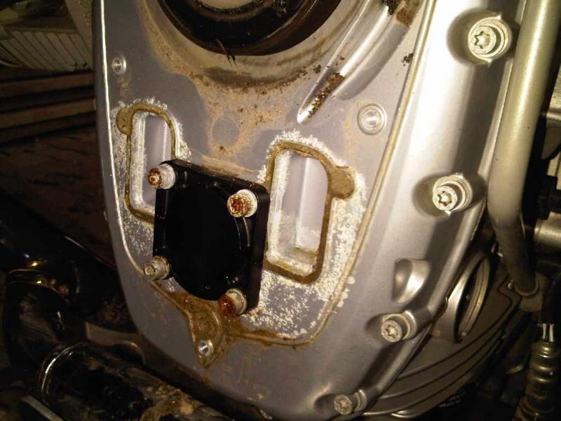

:mad:Ich Blödie habe schon ab und an darüber gelesen, aber völlig ignoriert weil nichts gesehen.

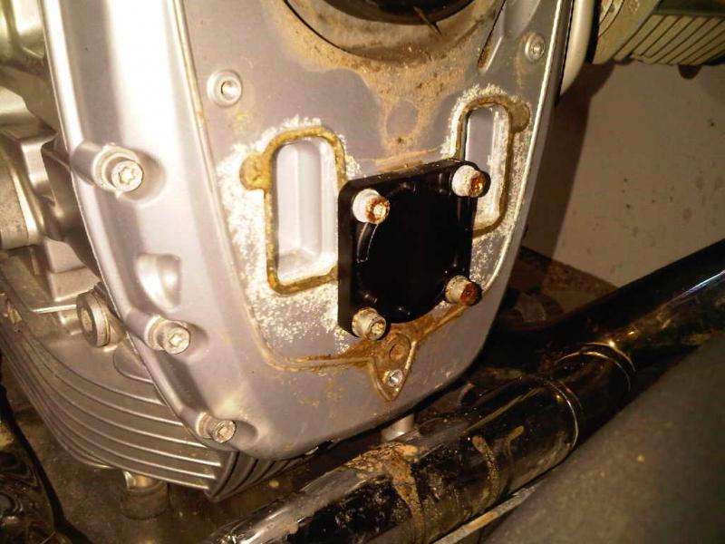

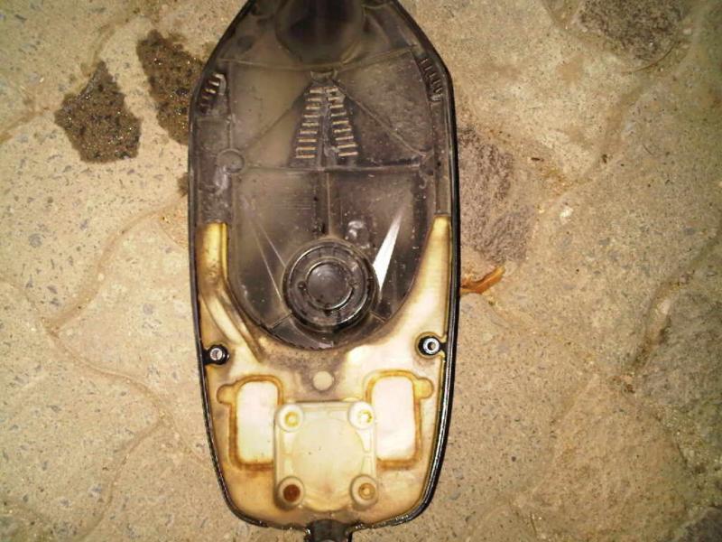

Vorgestern/Gestern Fahrtage (sah wieder aus wie Sau), heute Pflegetag mit allem was dazugehört. Hatte ziemlich unten neben der schwarzen Plasteabdeckung ein paar kleine weise Fleckchen (mittleres Bild neben dem umlaufenden Bund), gingen mit waschen nicht weg. Also Abdeckung runter und nun das: siehe unten.
Übrigens der Schwamm welcher kein Wasser aufnehmen soll war total vollgesoffen und nicht porös!!!
Gibt es eine sinnvolle Möglichkeit den Schaden ohne Wechsel des Stirndeckels zu beseitigen - hat doch bestimmt schon einer gemacht.
Mit einer Nachbehandlung unter der schwarzen Abdeckung hätte ich keine Probleme. Kann ich die Abdeckung des Lagers der Ausgleichswelle runter nehmen, oder kommt da sofort Öl? Notwendig zwecks Schraubentausch.
Ansonsten habe eigentlich keine Lust darauf, das der Motor aufgemacht wird nur wegen dem Stirndeckel - da keine anderen Probleme/Undichtigkeiten vorhanden sind.
"Verändere, öffne kein System welches läuft"
"Drehe nicht wo du nicht drehen musst" - alte Kundendienstweissheit.
Garantieanschlussversicherung ist zwar da, aber mal sehen was dazu gesagt wird - denke mal nur Material (glaub Hansemann hat hier wohl Erfahrung).
Also immer her mit alternativen Behandlungsmöglichkeiten! Und vielen Dank schon mal im vorraus.

Dort läuft es allerdings immer auf Wechsel aus. Die Frage mit Ölaustritt ist auch erst mal gelöst - Kontrolle Ölstand am Schauglas, dann waage nach vorn und schon ist man im Bilde. Um Ölaustritt zu vermeiden, Hinterrad raus, hinten so lange runter gezogen bis es passt und dann was unter das Vorderrad stellen (Behandlung wird ja wohl etwas länger dauern).

Kommt drauf an wie tief die Oxidation fortgeschritten ist. Auf jeden Fall hilft nur Muskelschmalz oder Chemie.
Wenn die Oxidation nicht tief ist: Erstmal mit WD40 draufgehen und das Lose entfernen. Abwischen, und danach dann mit Autosol oder Silberputz und Muskelschmalz behandeln. Wenn es schon tiefer ist, dann hilft 400 + 800 + 1200-er Schmirgel, oder eine Behandlung mit einem Oxidationsentferner, der Phosphorsäure enthält.
Wobei es unter dem Deckel eigentlich weniger drauf ankommt, wie es am Ende aussieht, sondern das es nicht weiterblüht.

Sehr gute Ergebnisse kannst Du auch mit NEVR DULL erreichen!

ein Jahr nach dem Kauf von Beaker (damals 3 Jahre alt) habe ich auch so ne unter der Lima-Blende festgestellt. Haben wir selber abgeschliffen und lackiert, seitdem paßts, kann aber immer wieder auftreten, meint mein Gatte. Muss man/frau halt im Auge behalten.

Ne, Nagellack :p:D
Vllt. ist es keine Lösung auf Dauer, es könnt schon gut möglich sein, dass sich da wieder was durchfrißt. Das beobachten wir aber jetzt mit Argusaugen. ;)
Wir vermuten, dass der Vorbesitzer da mal ganz schön durch Salz gefahren ist...
