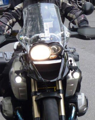

Ich habe ebenfalls die von Foo'bar genannten Original BMW-LED Nebelscheinwerfer seit Oktober verbaut. War allerdings eine Komplettinstallation durch den Freundlichen. Beste Ausleuchtung in der Dunkelheit; habe sie grundsätzlich auch bei Tage eingeschaltet in der Hoffnung, besser von den Dosenfahrern gesehen zu werden. Bin mit dem Licht sehr zufrieden.
