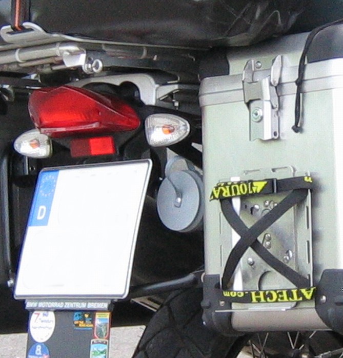

Hallo Mirco,
ich habe eben in der Fotosammlung gesucht.
Leider habe ich derzeit kein Foto, wo die Rolle komplett zu sehen ist.
Da die Maschine leider auch nicht im direkten Zugriff steht, kann ich auch kein neues Foto machen.
Nicht desto trotz habe ich dir zwei Fotos raus gesucht, wo einigermaßen zu erkennen ist, wo das Rohr befestigt ist.
Das 110er Rohr hatte ich dran, als ich mit den Krauser K5 Koffern unterwegs war.
Seitdem ich die TT-Boxen dran habe, passte das nicht mehr wegen der kompakteren Bauweise.
Der Kardantunnel wäre beim Einfedern im Weg. Ich mußte auf das kleinere 75er KG-Rohr wechseln.
Für die Befestigung habe ich bei den K5-Koffern lediglich vorne - wie hinten, je 2 kräftige Kablebinder verwendet.
Bei den TT-Trägern habe ich mit gummierten Schellen (Conrad) und einem entspr. gebogenen Flachalu ( Baumarkt 25*1,5mm), mir ein U- mit unterschiedlich langen U-Schänkeln gebogen.
Daran haben ich dann mit zwei großen Schraubschellen, das 75er festgeschraubt.
Ich hoffe dass du jetzt eine etwa Vorstellung hast, wie es ausschaut.
Gruß Thorsten
