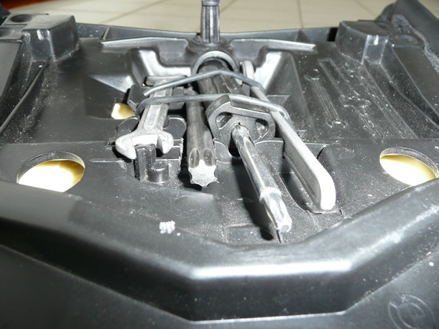

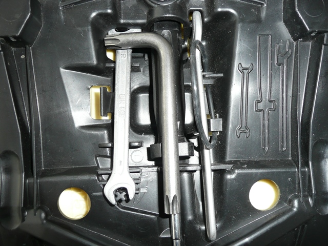

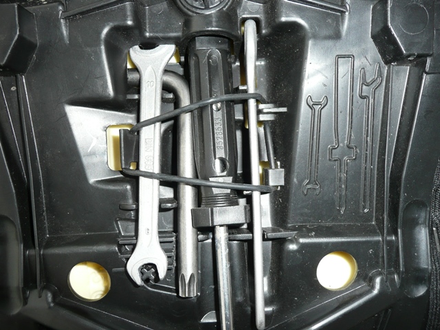

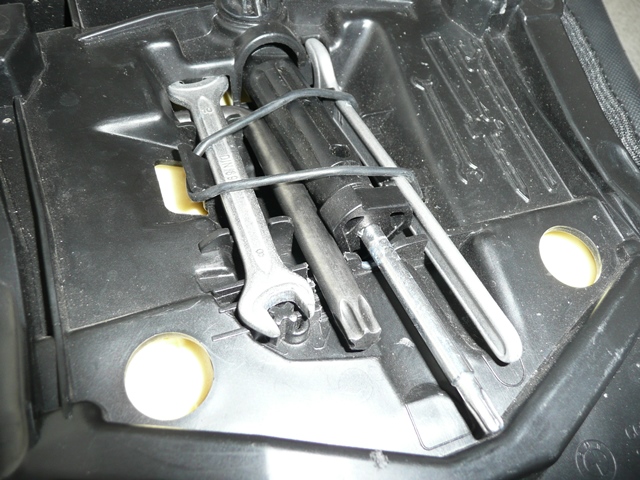

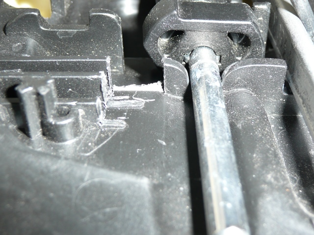

ich bin auch aus alter Zeit gewöhnt, dass man mit BMW Bordwerkzeug ein Rad ausbauen kann oder noch mehr.
Für den Urlaub wollte ich mir einen 50 er Torx für das Hinterrad besorgen. Das habe ich gestern auch gemacht. Nun war die Idee, diesen doch irgendwie dauerhaft am Fahrzeug unter zu bringen.
Auf den folgenden Bildern könnt ihr meinen Bastelergebnis sehen.
Benötigtes Werkzeug: eine feine Säge, Teppichmesser, ein paar graue Zellen.
Was hindert BMW daran eine solche Lösung ab Werk anzubieten? Es kann doch nicht an den 3 € für den Torx liegen? Oder sind es die 100 g Mehrgewicht?
