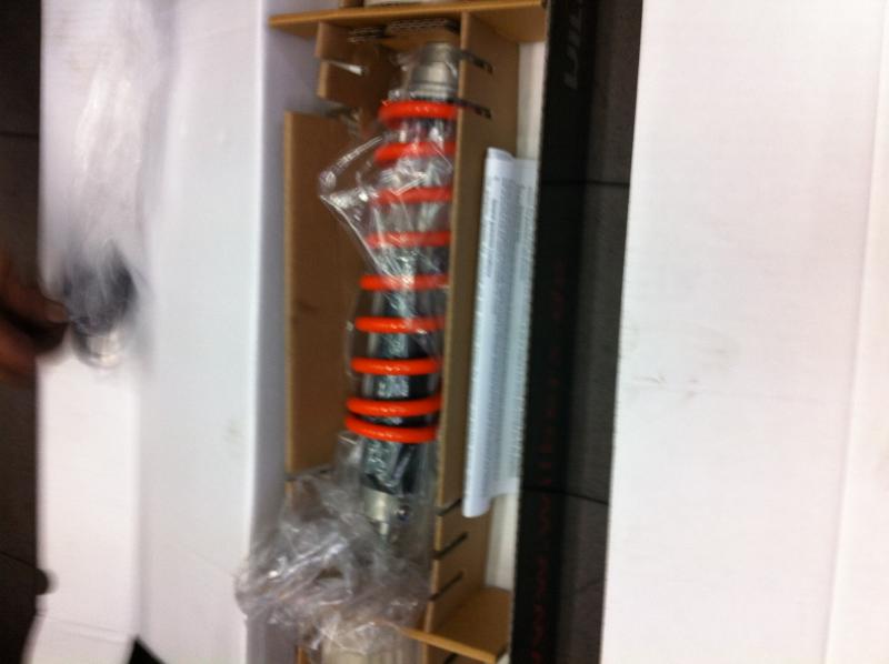

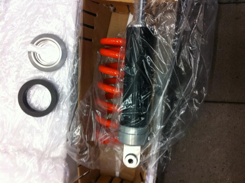

WESA wurde geliefert.
Wie auf den Fotos erkennbar wird ja wohl nur die Aufnahmeoese und die Elektrik verwendet.
Also fuer mich sah das gestern so aus, das eigentlich ein komplett neuer Daempfer reinkommt. Hatte erst gedacht die nutzen mehr Teile vom original WP.
Gruesse Andreas

Kannst Du die auch mal ohne Folie fotografieren, und am allerbesten nicht mit dem Handy sondern mit'ner Knipse?

Hi Peter,
leider nicht.
Sind wahrscheinlich schon drin. Hole morgen frueh den Bock von Tachyon Motor ab. Wollten sich melden, wenn es Probleme gibt und haben bis jetzt nicht gemeldet:).
Aber es ist wohl offensichtlich, dass die Hydraulik komplett getauscht wird und nicht nur "verbessert".
Oel war auch schon drin von Nordhorn.
Gruesse Andreas
