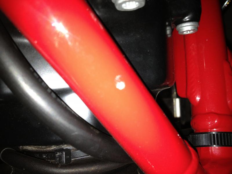

1.) Der Rahmen meiner Rally glänzt durch Lackabplatzungen, die ich mit einem Mazda Farbstift (der MX-5 NA in rot hat die gleiche Farbe) im Akkord retuschieren muß.
Antwort BMW zum Thema: äußere Einwirkung

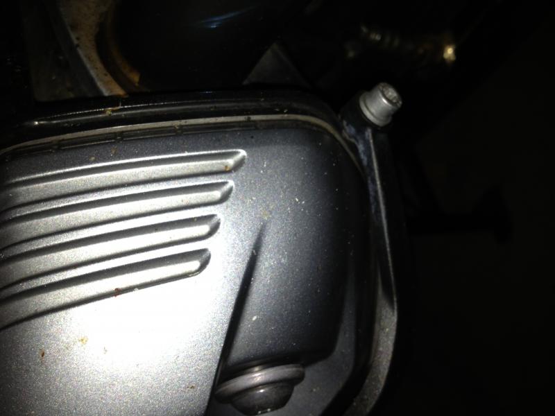

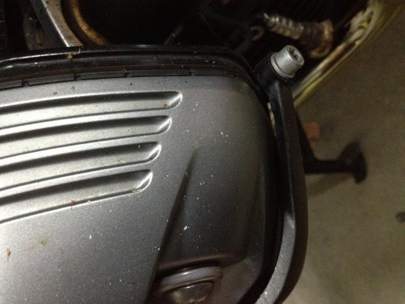

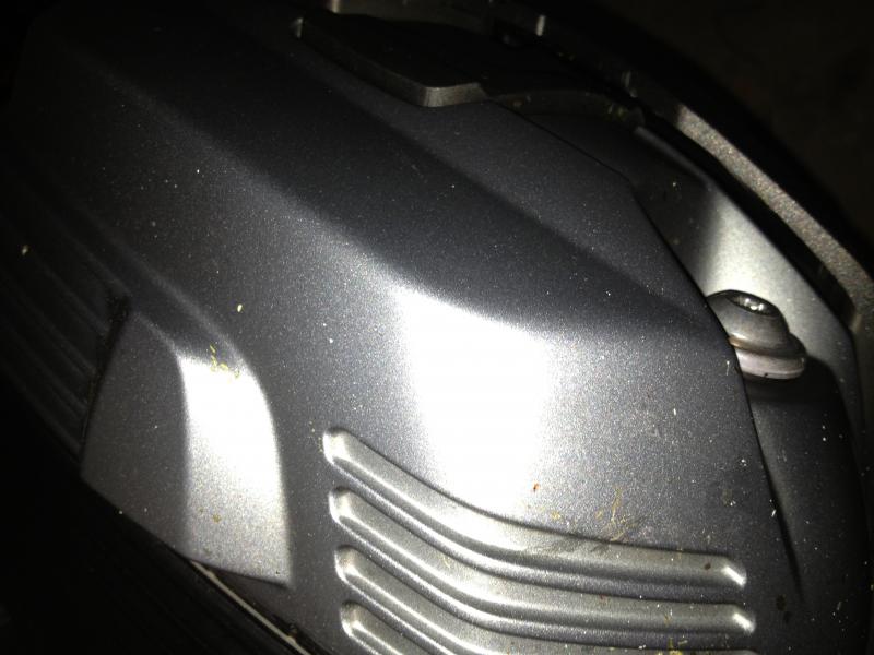

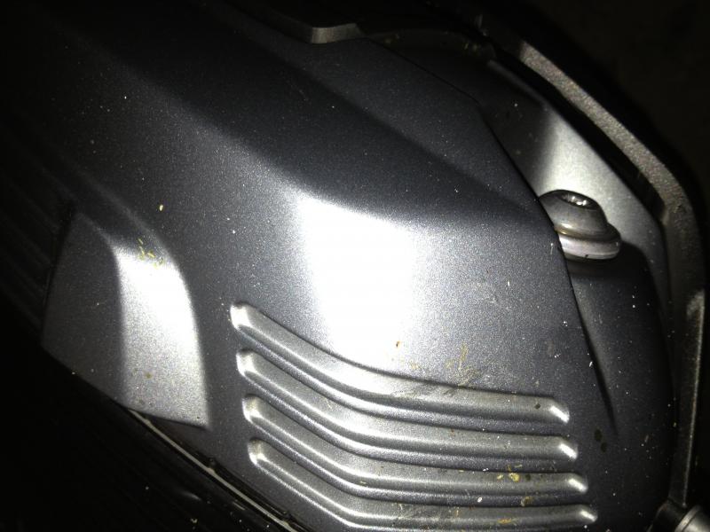

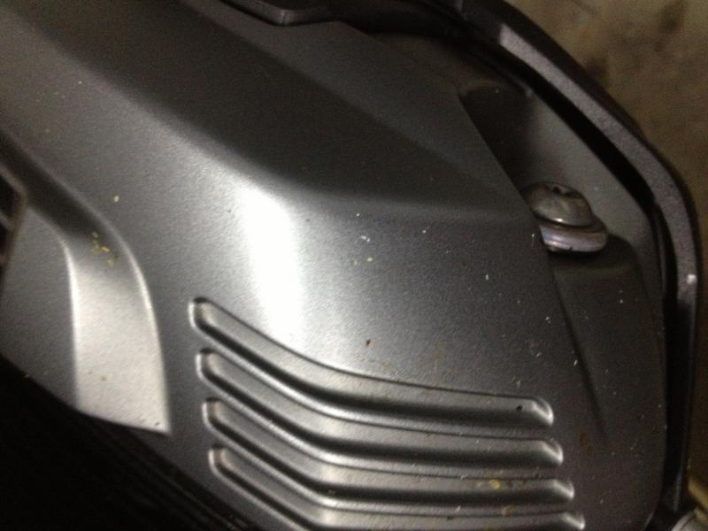

2.) Die Ventildeckel sind voll mit weißen Punkten, ebenfalls verursacht durch Lackaplatzungen

zu 1. Ein paar Fotos wären hilfreich. Je nachdem WO die Abplatzer sind muss das nicht "äußere Einwirkung" sein
zu 2. Auch hier wären Fotos hilfreich. Evtl "falsches Putzmittel"? Welches benutzt Du?
Ich werde versuchen welche anzufertigen.
Ich verwende kein Putzmittel, Wasser only.

Hier die Bilder, Rahmen mit Beispiel, die kleinen weißen Punkte an den Köfen sind Lackabplatzungen. Leider machr der Apfel keine so guten Photos. :eekek:

Willkommen im Club. Ich kann deine Aussagen nur bestätigen.
Ich habe die selben weißen Punkte, ja mein Hauptständer gammelt und rostet auch vor sich hin.
Die Abplatzungen am Rahmen habe ich auch schon ausgebessert.
