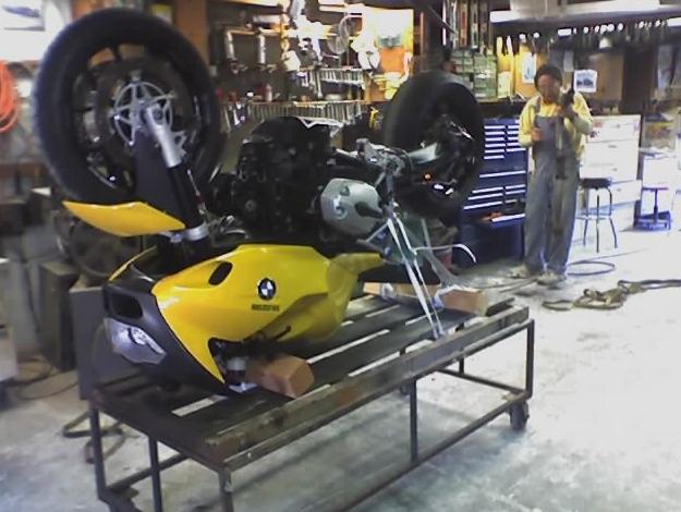

wie geht bei diesen Modellen das Öl raus wenn der Endantrieb nicht abgeklappt wird? :rollleyyes:
Na so wie man früher das Fahhrad geflickt hat. Umdrehen und auf Sattel und Lenker stellen.... :D:D
qtreiber
qtreiber
Joined
Jan 26, 2005
Messages
10,712
Location
Ostfriesland
R1250GS (03-2021) + XCountry - Ex-Multi1260S - Ex-R1200R - Danone
Reicht es nicht beide Räder senkrech hoch an die Wand zu stellen? ;)
Vorderrad oben!
