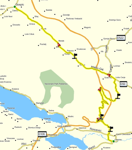

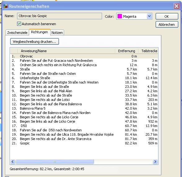

Zumindest bei meinem Garmin reduziert sich die Anzahl der möglichen WP mit der Anzahl der Routenanweisungen. Hier gilt, daß die Summe der WP + Anweisungen die Zahl der max. verfügbaren WP nicht überschreiten darf. Das habe ich selbst schon getestet, nachdem mein Navi bei einmal bei deutlich unter 200 WP gekürzt hat, obwohl 300 gehen sollten. Vielleicht kann man die Aussage von Berliner so verstehen.
Hierzu nachträglich ein konkretes Garmin-Beispiel:
82 km Streckenlänge, 7 Weg-/Routenpunkte (inl, Start- und Zielpunkt), 21 Anweisungen ergibt 28 Plätze im WP-Speicher (bei meinem Gerät). Kann sein, daß bei den neueren geräten die Speicherverwaltung großzügiger gelöst ist.
Gruß Thomas

start wp ist überflüssig - also 6 wp's auf 82 km - hier würden dann 48 wp's "hochgerechnet" für 650 km reichen :)

Für das vorliegende Beispiel mit geringer Straßendichte trifft das zu.
Mit ebenfalls hochgerechnet 168 Routenanweisungen, käme ich in meinem Fall auf 215 belegte Punkte im WP-Speicher (48 -1 WP bereits eingerechnet).
Bei höheren Straßendichten und meiner Routenauswahl komme ich bei 680 km allerdings auf mehr als 300 belegte WP, obwohl ich weniger als 100 tatsächliche WP benutze. Grund sind die mannigfaltigen Abbieghinweise, die sich bei meinr Routenplanung zwangsläufig ergeben. Der Weg ist das Ziel! ;)
Die praktische Grenze liegt bei mir je nach gewählter Landstraßenroute bei max. ca. 500 km. Und das paßt dann auch allemal zu meinen maximalen Tagesetappen. Und das paßt dann auch noch mit dn WP und dem Speicher.
Gruß Thomas
