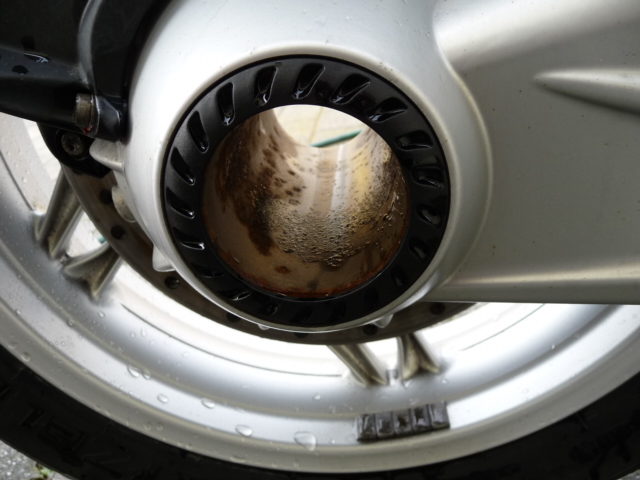

hab das hier gelesen und wollte mich auch dazu melden.Meine bwm ist jstzt zwei jahre alt un hat 7800 km runter.Fahre nicht viel durch familie.Als ich letztens mein motorad gewaschen hab,ist mir folgendes augefallen:
oxidation an motordeckel vorn und rost in der nabe beim hinterrad.(versuche fotos einzusetzen,falls es mir gelingt)Besuch bei der werkstatt hatt ergeben dass die nicht mal ne garantieanfrage machen ,da sie die souwisou verworfen bekämen.Habe jetzt die direktion der werkstatt angemailt ,und nächster schritt ist bmw belgien(in luxemburg läuft leider alles über benelux)Mal schaun was dabei rauskommt.

Auch meine Radnabe hat die ersten kleinen Stellen mit leichtem
Rostansatz. Allerdings ist das Mopped jetzt knappe 3 Jahre alt, hat
aber die Verlängerung durch die Car-Garantie. Kann ich auch da
noch was machen, oder muss ich solche Schäden jetzt hinnehmen
und selbst beseitigen?!?

musst Du mal nachsehen, wie es bei Dir ist, aber ein Bekannter hatte Probleme mit dem Stirndeckel und die Versicherung lehnt Oberflächenbeschichtungen etc. ab.
