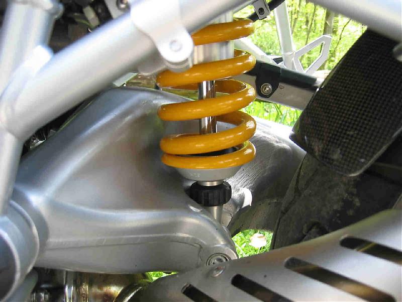

...jetzt hab ichs getan: Ein 160er Ölhins eingebaut und ich kann nur sagen, Respekt. Das Motorrad ist kaum wieder zu erkennen..
Sagenhaft welche Optimierung in Sachen Straßenlage dies bringt. Habe nur jetzt noch ein Frage: Hat noch jemand ein solches Federbein eingebaut? Wenn ja, wie sieht es mit einem Schutz aus? Vielleichtet gibt es hierzu mehr Tips...
