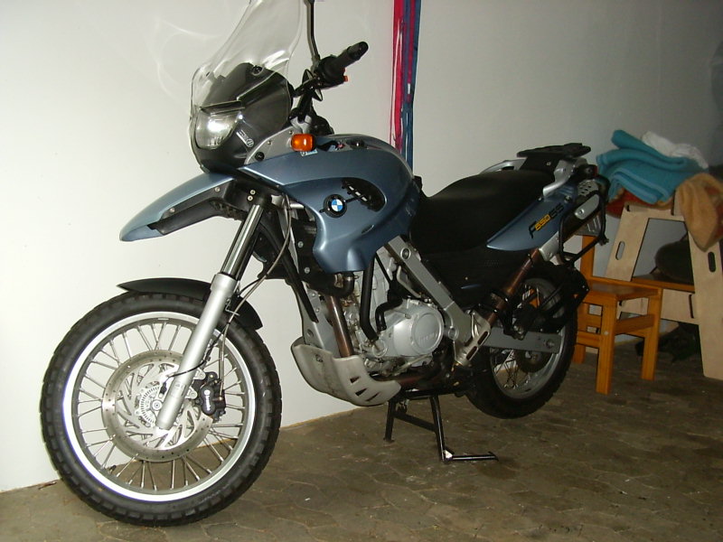

Hi LGW...
Das gleich Problem hatte meine Frau auch an ihrer GS BJ 01.
An der GS war eine GS Dakar Scheibe in dunkel verbaut.
Jetzt habe wir eine Scheibe von Wunderlich verbaut, und meine Frau
ist kaum mehr von dem Moped zu trennen.
Keine Fahrgeräusche mehr.
Hier der link zur verbauten Scheibe...
http://www.wunderlich.de/frame.php?...=1&lay1=2&lay2=5&lay3=1&lay4=6&prodid=8110062
Gruß M@nny :-)
Hi M@nny,
habt du zufällig ein Bild von dem Moped mit der neuen Scheibe montiert zur Hand?
Ich habe mir die Scheibe auch schon ein paar Mal angeschaut, weiß aber nicht ob sie rein optisch ans Motorrad passt. Bei Wunderlich ist auf dem Bild mit der montierten Scheibe die Scheibe komplett klar, im Einzelbild sieht die Scheibe etwas getönt aus, wie sieht sie denn wirklich aus?
Gruß Andy
L
LGW
Ja, ein Foto wäre natürlich Klasse! Unterstütze den Antrag :)
Dakar-Andy
27.08.2009
77
Württemberg
F650 GS Dakar
Klasse! Danke für das Bild. Hilft bei der Entscheidung doch ein ganzes Stück weiter.
Gruß Andy
