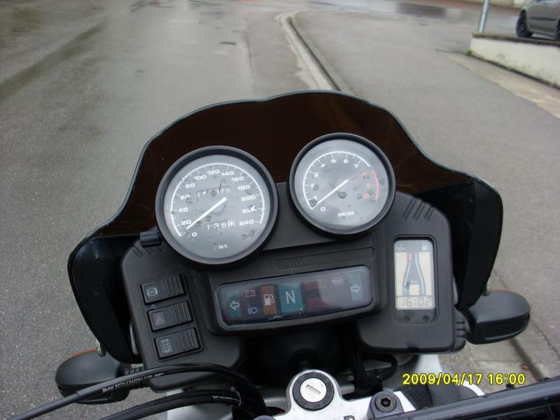

Hallo Gemeinde,
hier sind ja schon mal einige Bilder dazu. Offenbar ist es so, daß wer den Schnabel kürzt, auch das Windschild kürzt - zu der Fraktion gehöre ich auch.
Ich habe meins also im ersten Schritt auch etwa so wie auf den Bildern zu sehen gekürzt: noch die Instrumente grade so abdeckend. Siehr so ja auch gut aus.
Aber: es gibt immer noch lästige Verwirbelungen. Ich bin 1,73, würde an sich die untere Sitzposition bevorzugen, die obere ginge auch, aber ändert auch (so gut wie) nichts an den Verwirbelungen.
Ich habe nun schon nochmal weitere 8 cm abgesägt, so daß die Instrumente schon weitgehend frei stehen - immer noch keine wirkliche Verbesserung.
Fragen:
  • wie groß seid ihr, die Ihr gekürzte Windschilder oder auch solche von anderen Herstellern fahrt?
  • wie ist es mit den Verwirbelungen? Habt Ihr Euch daran gewöhnt? Um zu prüfen, was "keine Verwirbelungen" bedeutet, genügt es, bei ca 100 km/h mal aufzustehen.
  • hat jemand noch weitere aerodynamische Experimente durchgeführt?

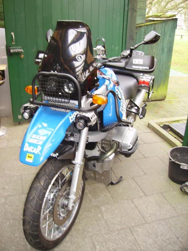

Mahlzeit, etwas weniger Verwirbelungen , gibts mit dem Dakar Schild der F 650 GS, Adaptersatz ist in Arbeit. Hoffe das ich noch vor Ende der Saiaonkennzeichen Fahrer fertig werde:D.
Siehe Bild.
Gruß Rene

auf dem Foto hier ist zu sehen, daß du beim Kürzen offenbar auch diese schwarzen Plastikteile entfernt hast, die innen in der Scheibe montiert sind. Nicht schlecht: denn so kann man den optischen "Schwung" beibehalten, indem man auch seitlich kürzt.
Stattdessen ein paar Distanzstücke, nehme ich an?
Tja, und daß Du keine Verwirbelungen hast, ist mir klar: Du bist ~14 cm höher als ich, und dank ADV-Bank vielleicht nochmal 5 cm - dann ist Dein Helm raus aus der Verwirbelungszone. Duck Dich mal um ~15-20 cm, dann kennst Du mein Problem.
Danke aber für die Bilder!
Nachtrag: was ist das hier an der silbernen Q für eine Scheibe?
@Rene: ich glaube, diese Scheibe wird mir zu hoch. Ich mag eigentlich gar keine Scheiben...

ich hab die schwarzen Teile einfach mit gekürzt und nur das stehen gelassen, was mindestens notwendig war.
An der silbernen Q ist ´ne MRA-Vario. Mir viel zu groß, definitiv viel größer als die originale. Und dir ist die dann bestimmt auch zu groß.
@ Rene:
Die Dakar-Scheibe finde ich recht gelungen, aber dieser Monster-Sturzbügel ..... ich weiss net. :( Ist der vom Klempner? *duckundwech*:cool:
