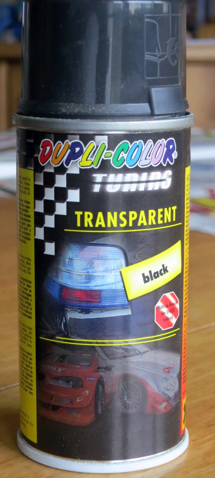

hat schon mal wer hier sein ...bzw. das Windschild vom Moped selber getönt?
also ich habs getan.
Mit transparentem Lack von "dupli color"
nun...
mein 1. Schild wurde jetzt nicht das Gelbe vom Ei...bei näherer Betrachtung....solange man das Teil in der Hand hat.
Staubeinschlüsse und Unregelmäßigkeiten durch die Handspray-Lackierung können leider nicht ausgeschlossen werden.
ABER
a) wenn das Teil dann am Moped montiert ist.....schon erheblich besser....bei genauer Betrachtung natürlich noch immer die genannten Mankos.
b) hat man dann ca. 20min Testfahrt hinter sich, fallen die Staubeinschlüsse schon nicht mehr auf....dann sind die Mücken auf dem Schild das erheblich größere Übel.
Vorgehensweise:

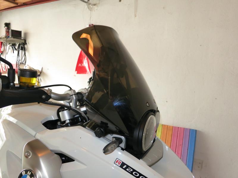

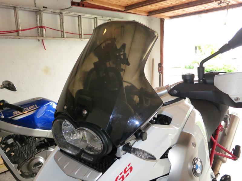

FOTOS
hier....bitte schön.
wobei es in natura ein Stück dunkler ist

Edit:
Das ist jetzt 2 Jahre her.
An ganz kleinen Stellen am Rand wo ich anscheinend nicht gut geschliffen habe, ist die Lackierung abgeplatzt. Aber ist echt nur an 1-2 Stellen....un da nicht größer als max. 1-2 mm.
Also ich würde es wieder machen......und kanns echt empfehlen.
Ergänzend:
Man sollte aber schon mal was lackiert haben mit ner Spary- oder Sprühpistole.
Man braucht schon etwas Gefühl dafür, dass die Lackierung rel. gleichmäßig wird.
Ach ja....der TÜV hat nichts dagegen;)
