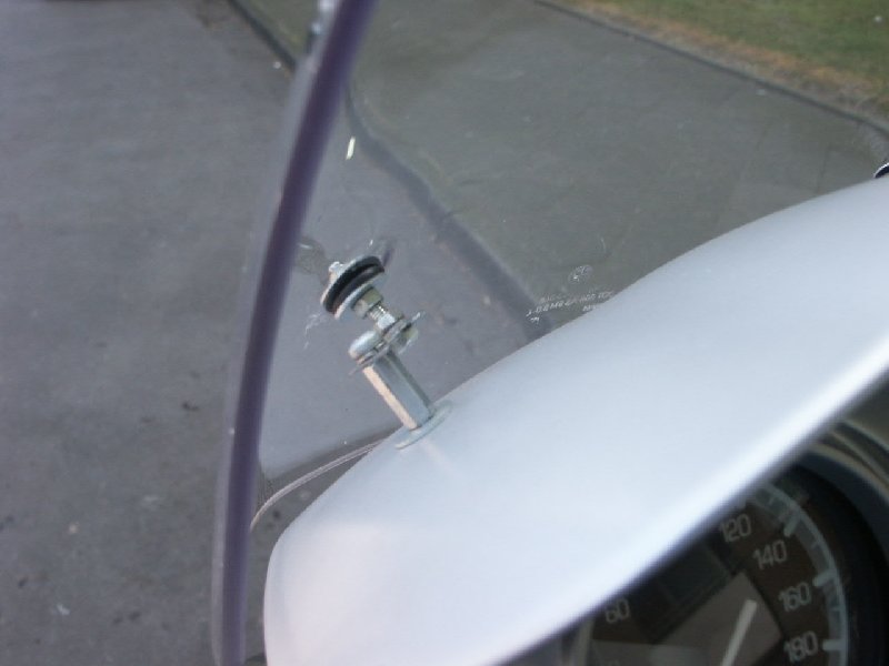

Hab noch ein Foto gefunden, nicht umsonst wird hier mit Zwischenstück gearbeitet.
Mitglied 15676
Hallo BMW Peter,
das von dir gezeigte Foto ist ein Foto von MEINEM Windschild :D und die von Bajaman erwähnte Lösung. Es handelt sich um eine 3-Loch-Scheibe und durch Verwendung der Zwischenstücke nur an den beiden oberen Schrauben konnten wir es so steil stellen wie notwendig. Der Winddruck am Helm ist minimiert. Nicht schön, aber wirkungsvoll!! Falls Detailfotos gewünscht muß das dann balu67 machen, ich kann ja noch keine Bilderches einstellen.

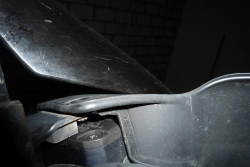

Voila. Der Abstand ist an beiden Seiten gleich, das Foto von der rechten Seite ist nur in einem ungünstigeren Winkel.
