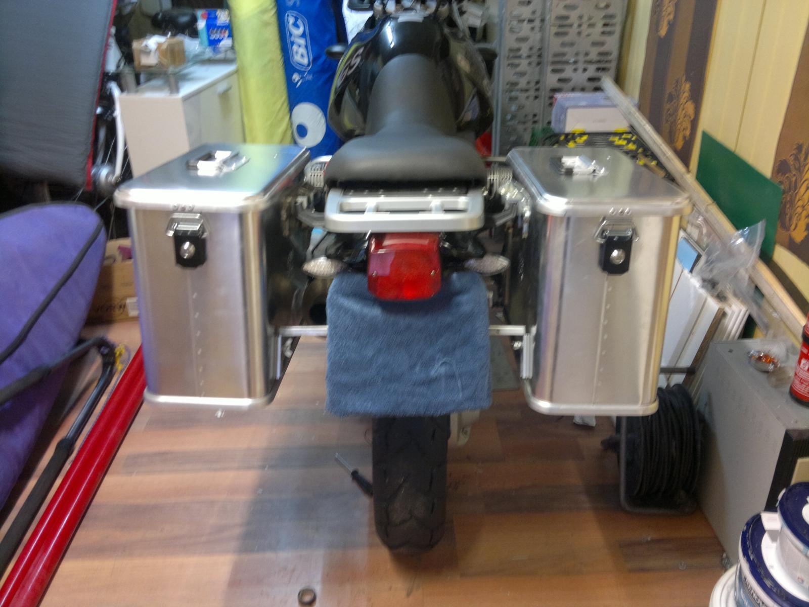

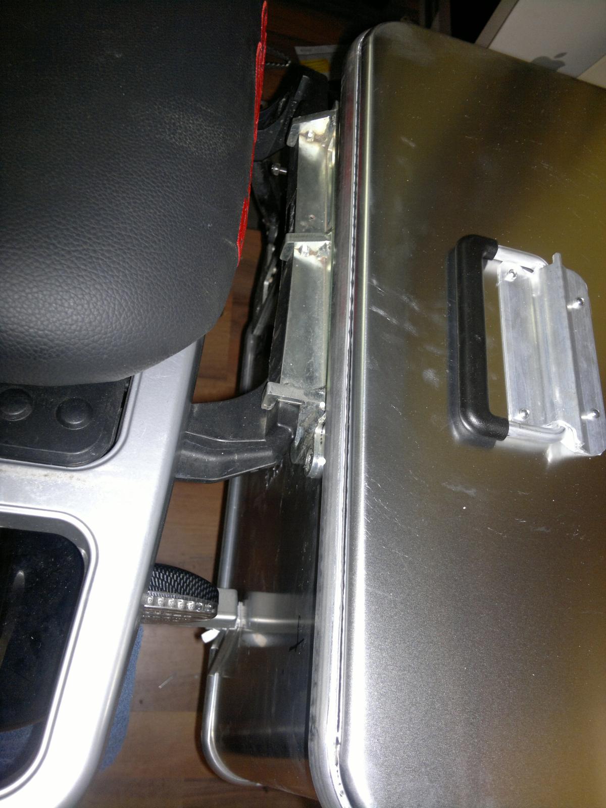

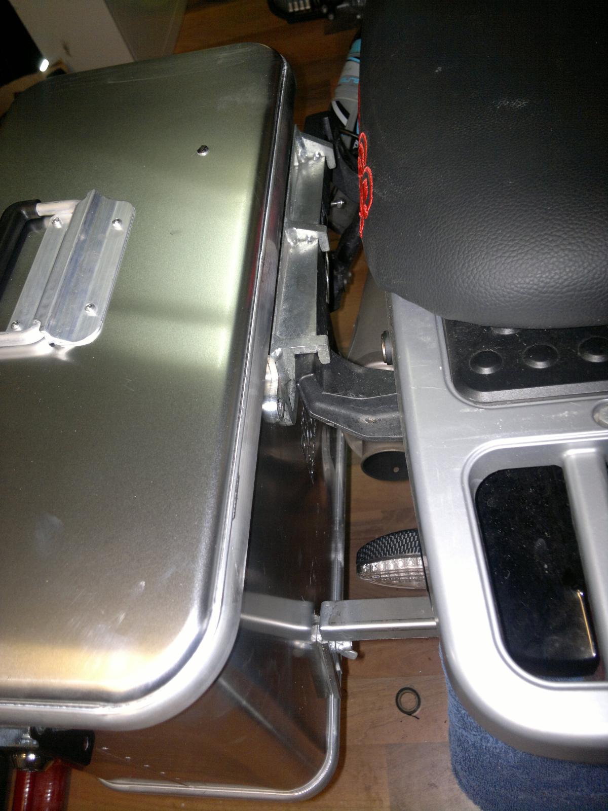

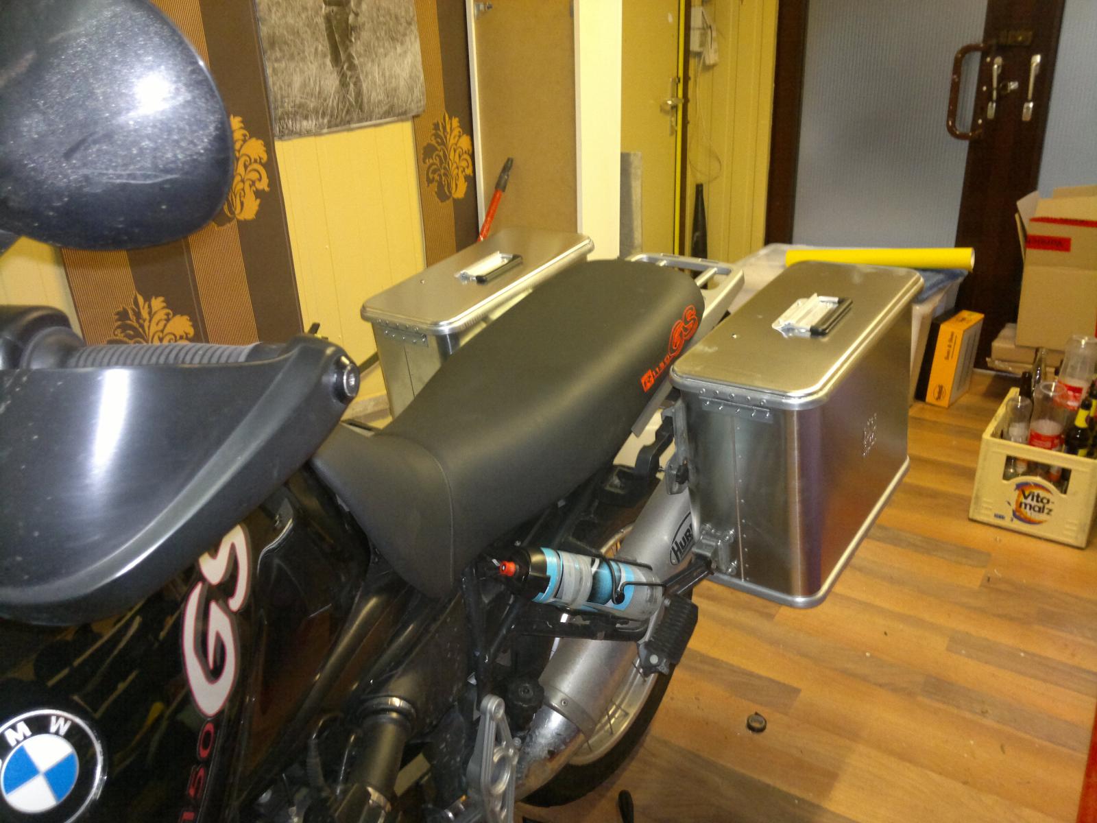

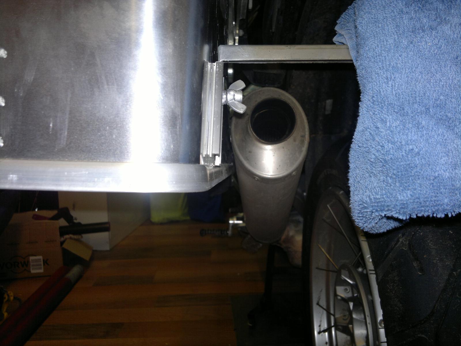

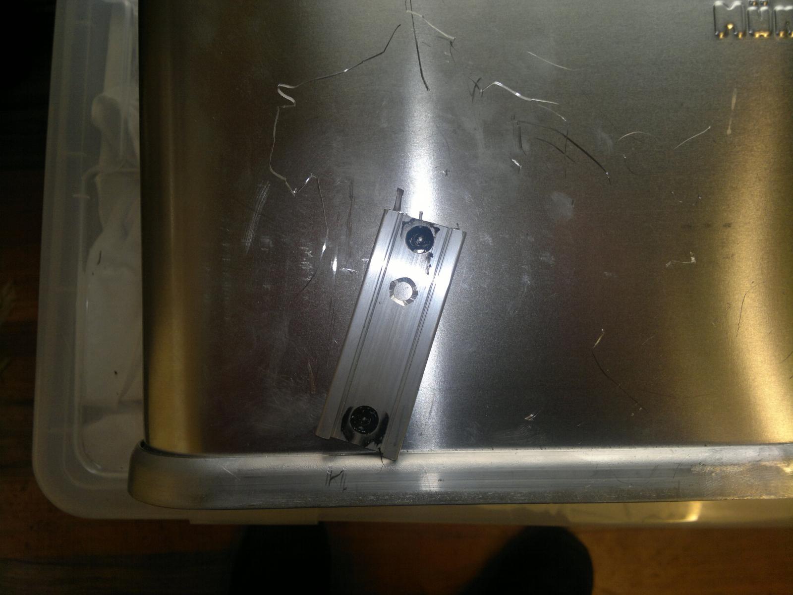

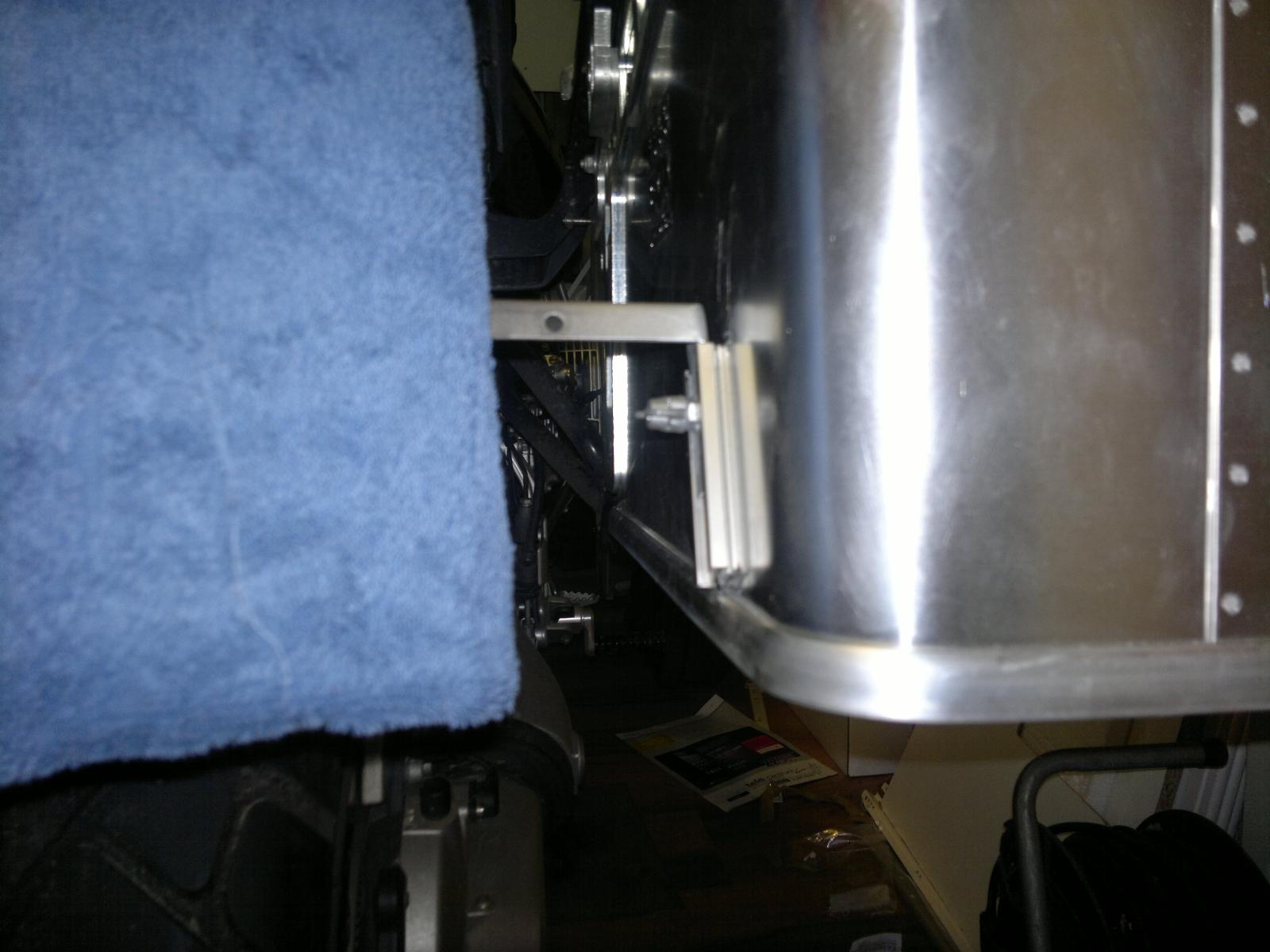

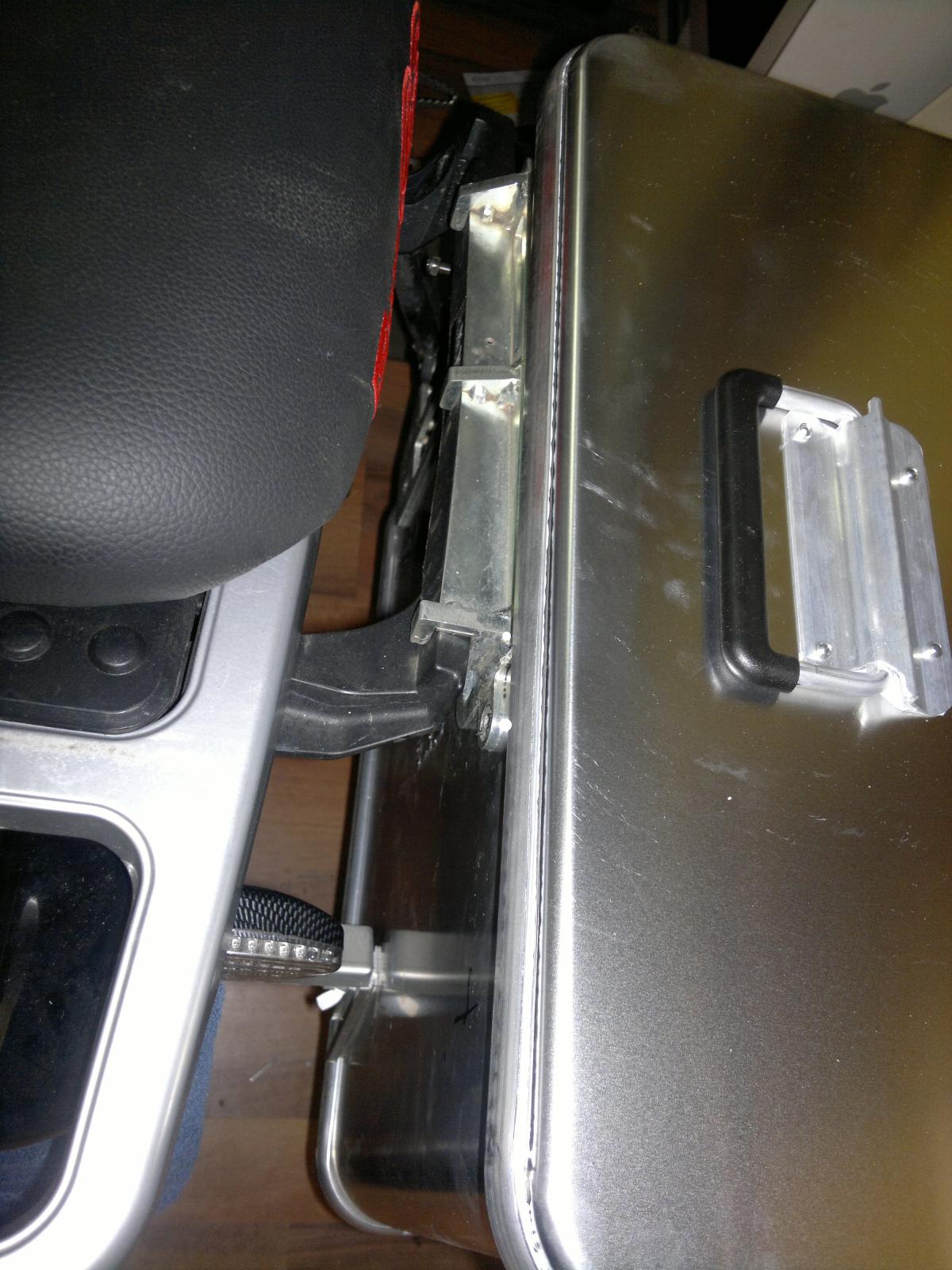

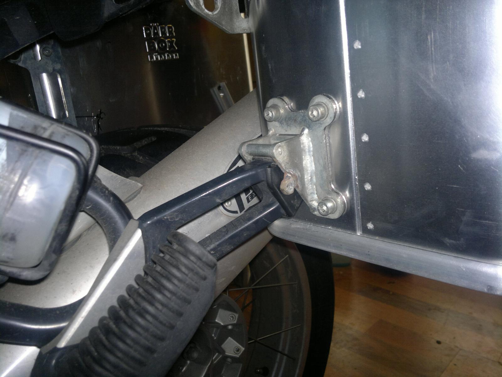

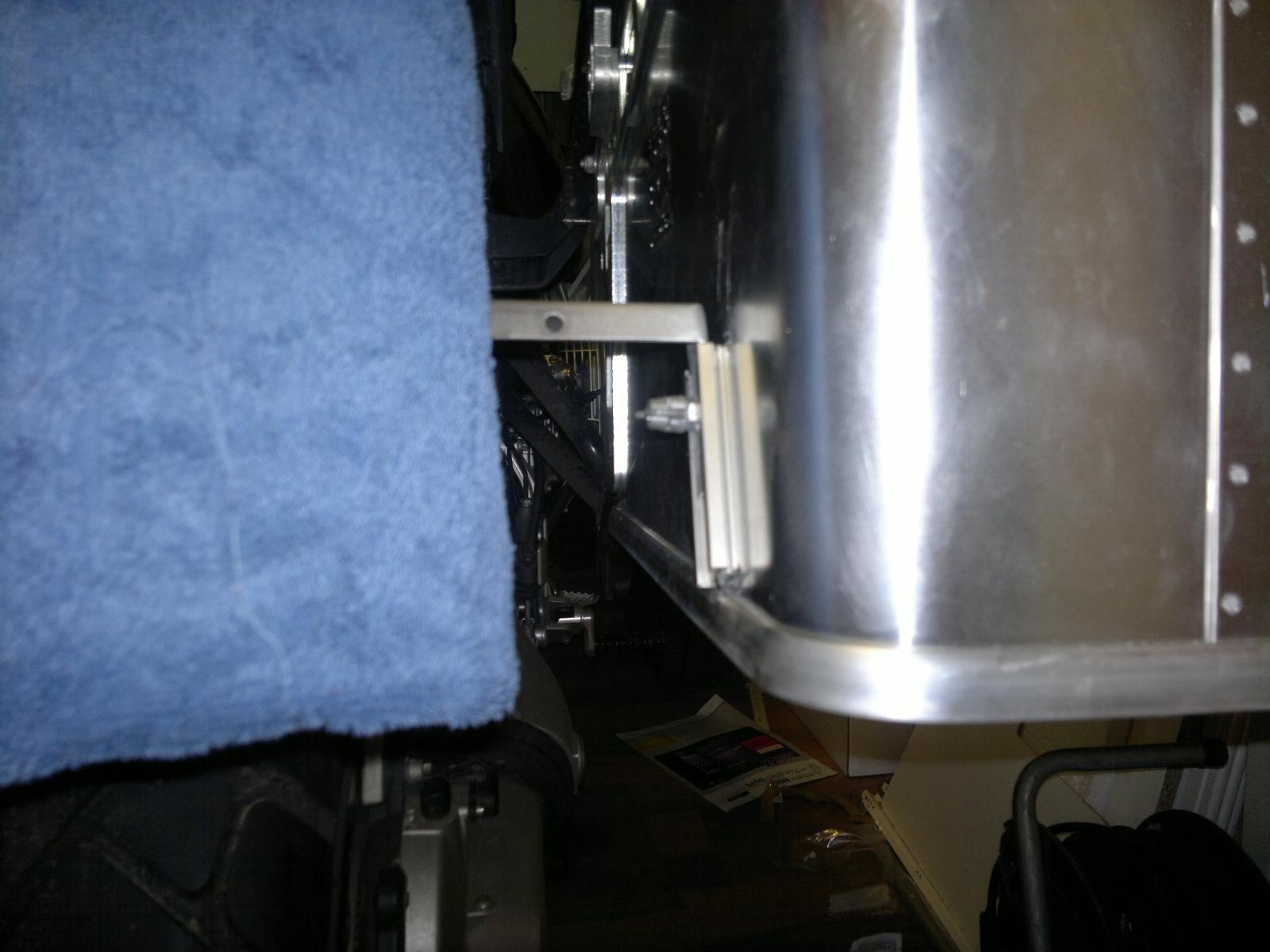

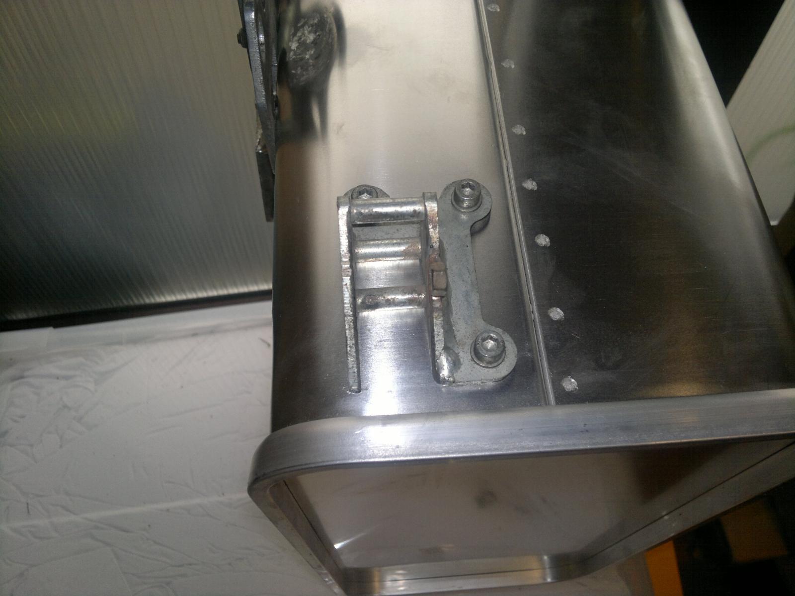

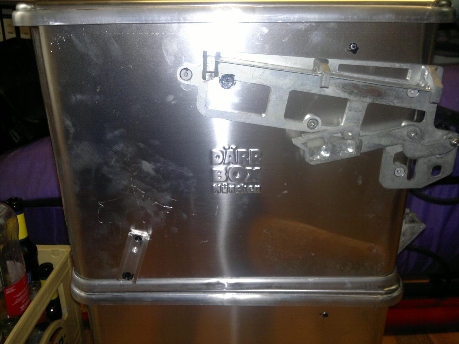

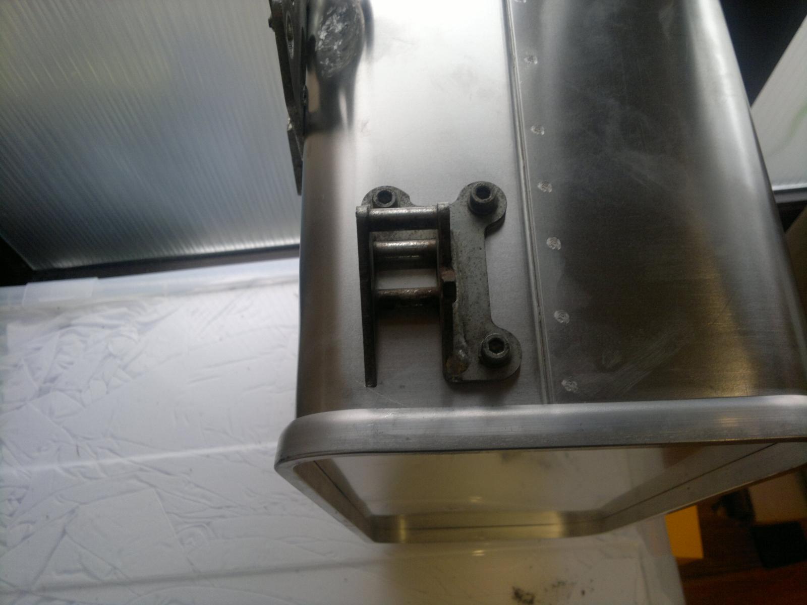

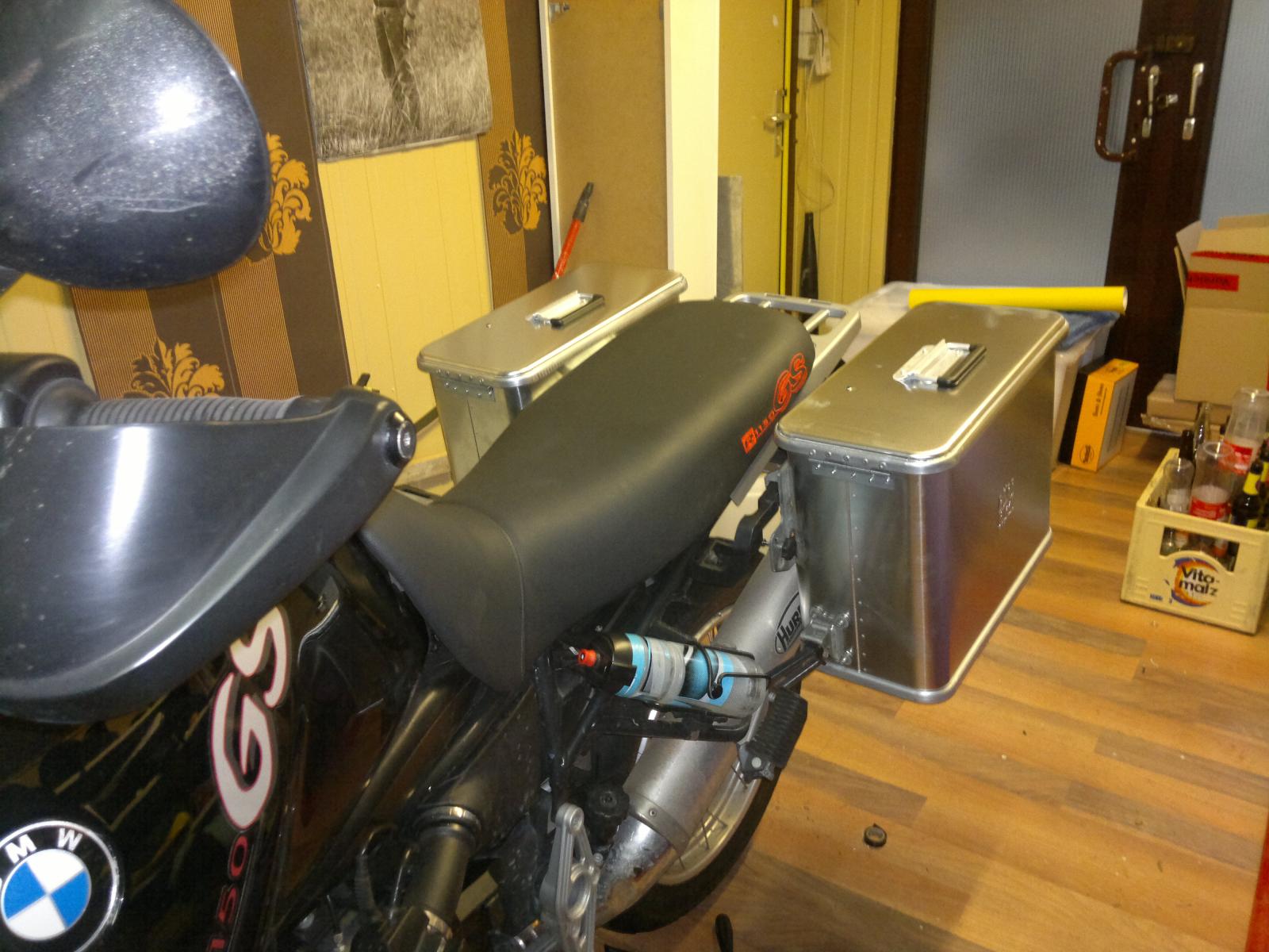

:confused: Was machen wenn die Langeweile Treib?
Das wollte ich schon immer ,:yeahh:Alukoffer am Moped haben aber nicht von der Stange mit dem ganzen Rohr geschlünz und gar die von TT die ein Heiden Geld Kosten!
Nein,selbst ist der Mann in der Küche;)!
Geschaut und gegrübelt,dann kam die Idee:rolleyes:
Man besorgt sich Gebrauchte Halter von TT,war schon eine langwierige sache aber als Ostfriese:cool: hat man ja Zeit!
Nun kann ja noch die sache mit den Koffer;Wie groß (HxLxB),welcher Hersteller,was für eine Material stärke,etc.?
Wenn man sich so im Netz umschaut wird man ganz kirre im Kopf.
Aber nu,durch zufall über Därr Box München gestolpert und siehe da "Mein Geschmack" und gekauft!
Jetzt hatte ich den ganzen Rummel zu Hause,nach mehrfachen hin und her geschiebe und Festkleben zum fixieren ist
das da bei raus gekommen!

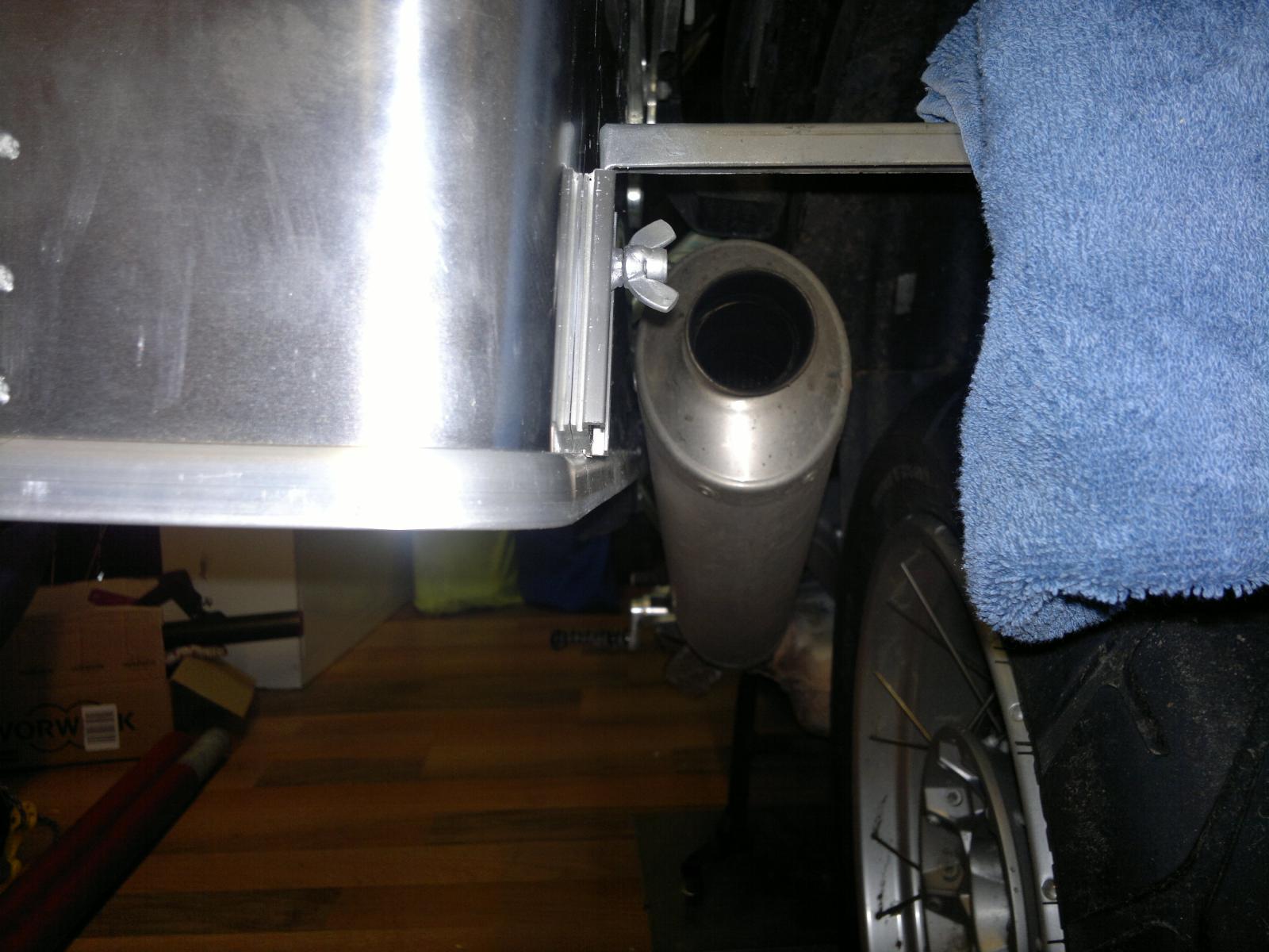

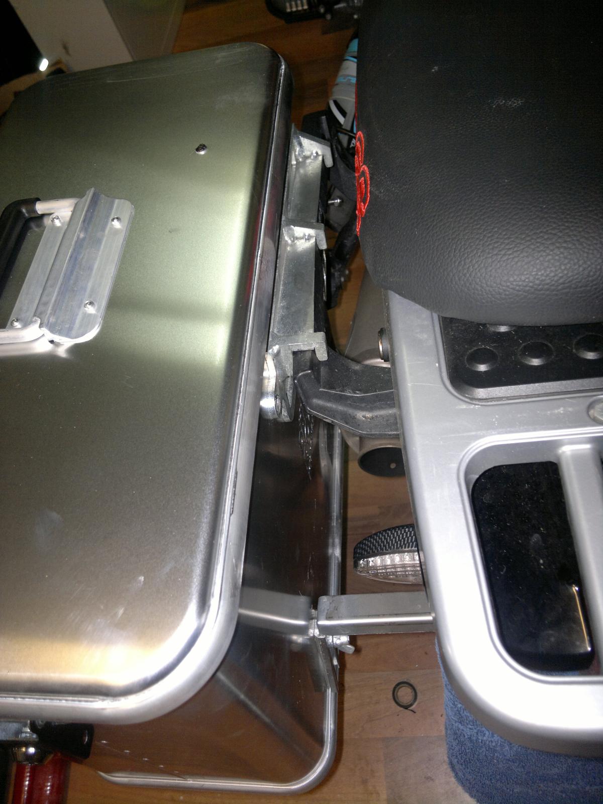

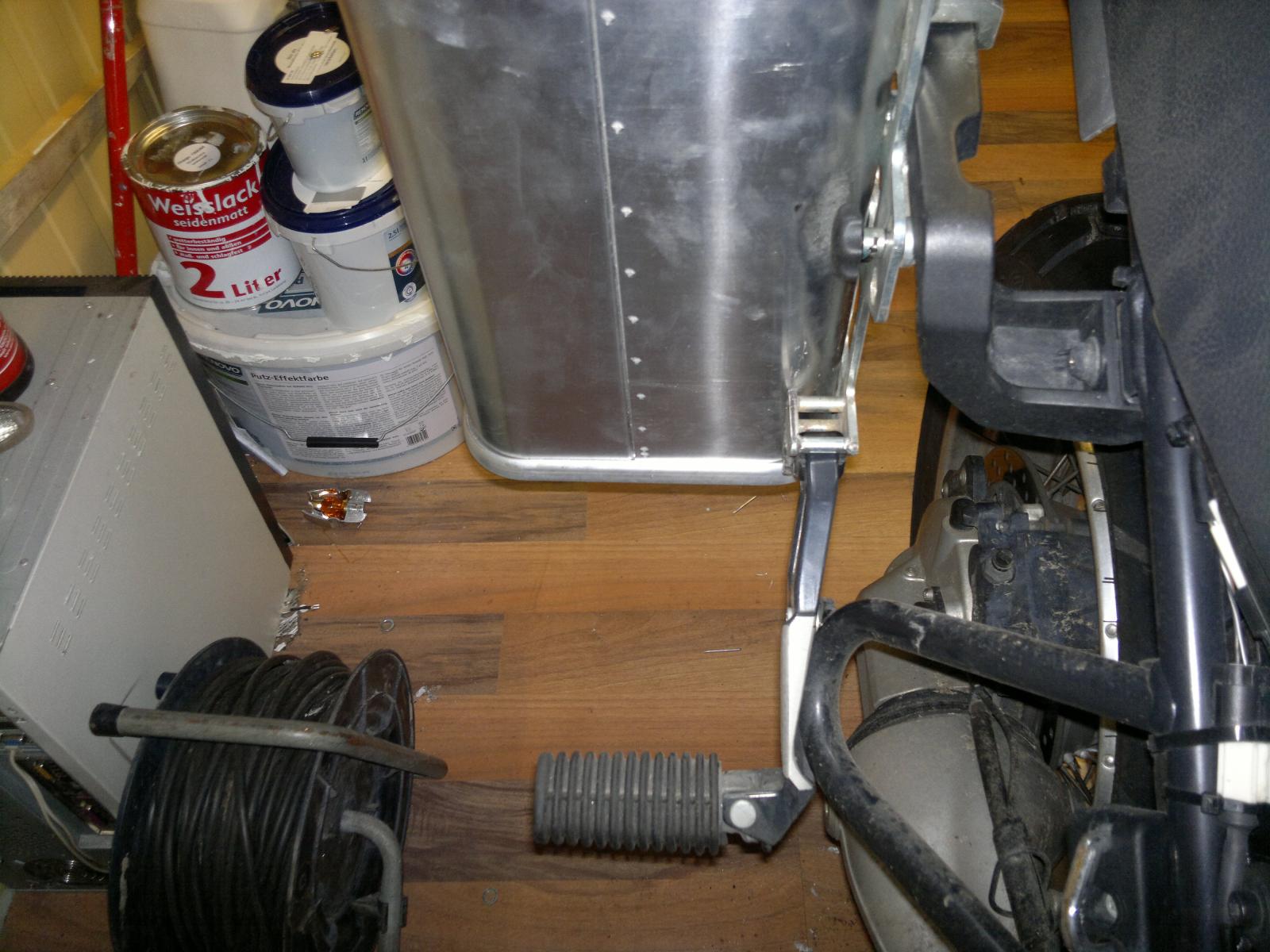

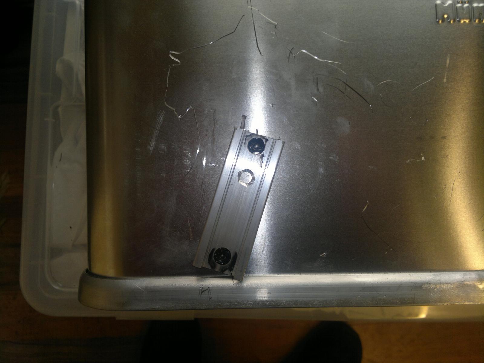

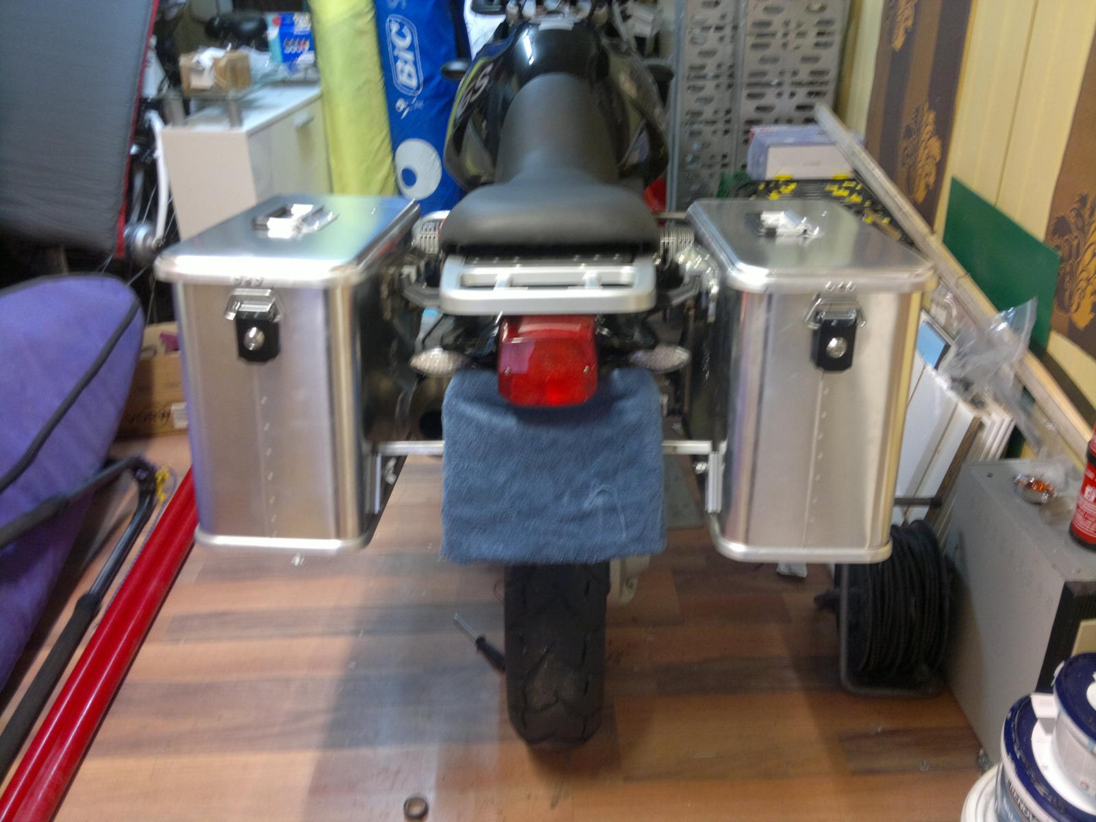

"Sauber" :jubel:endlich Alukoffer ohne Rohr geschlünz:schrei: und satt Stauraum:rolleyes: !!
Gruß und Schönes Wetter

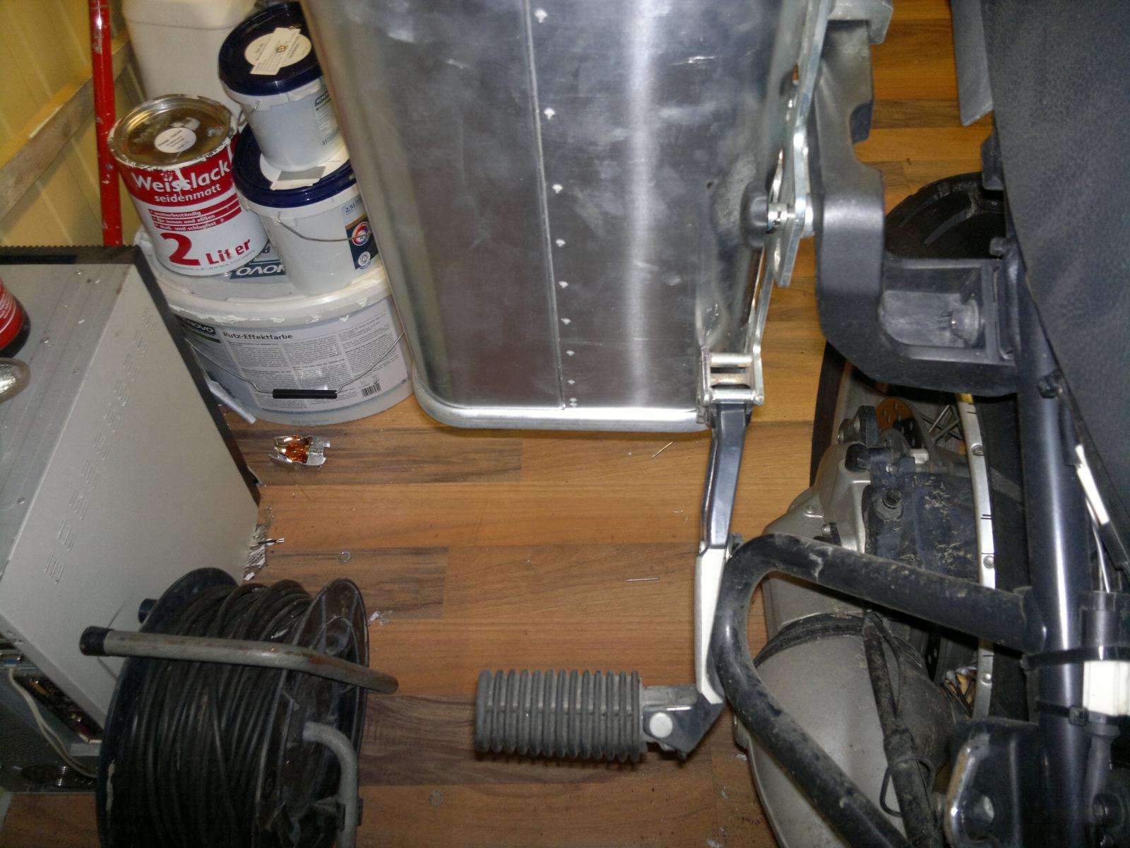

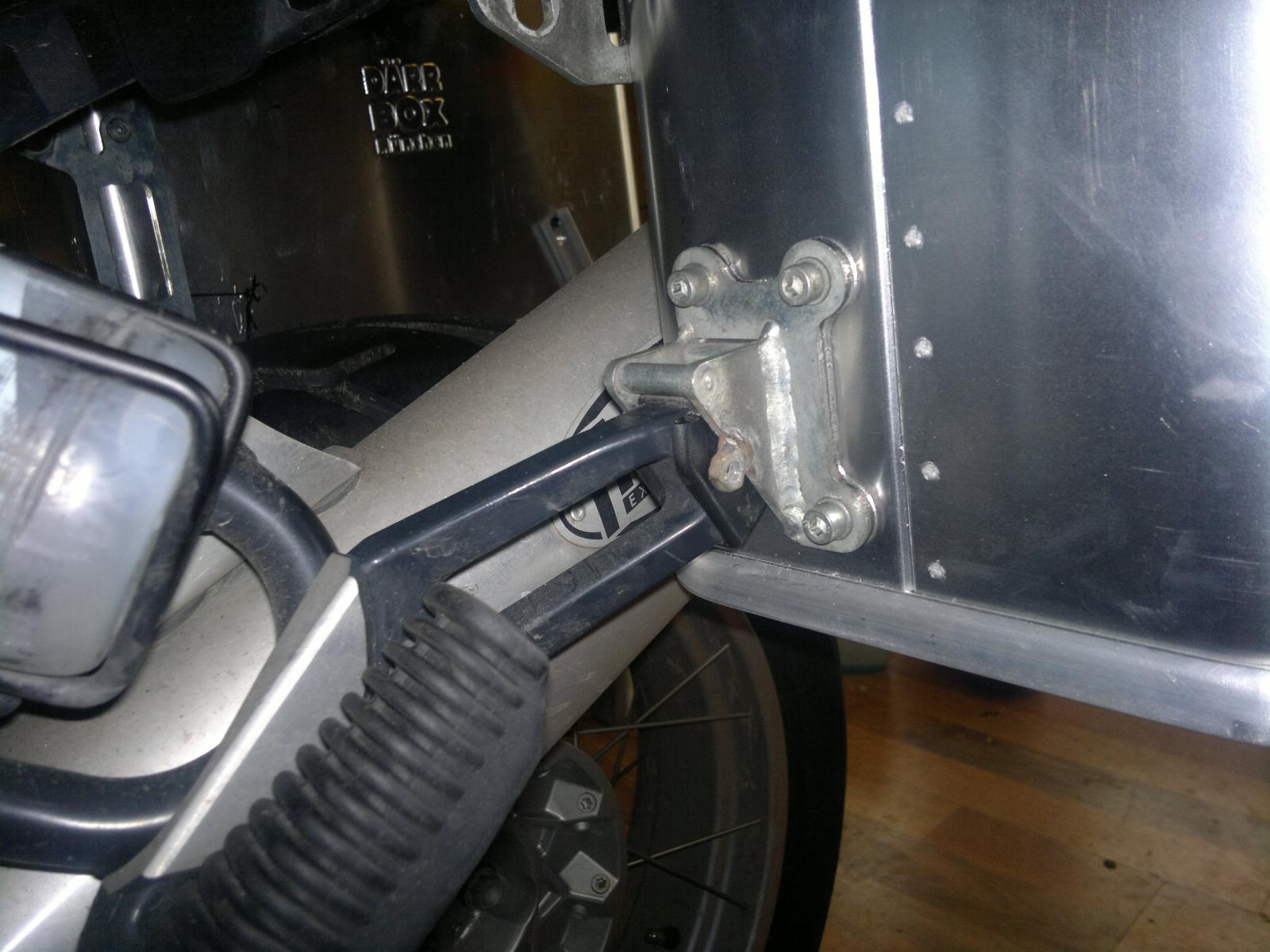

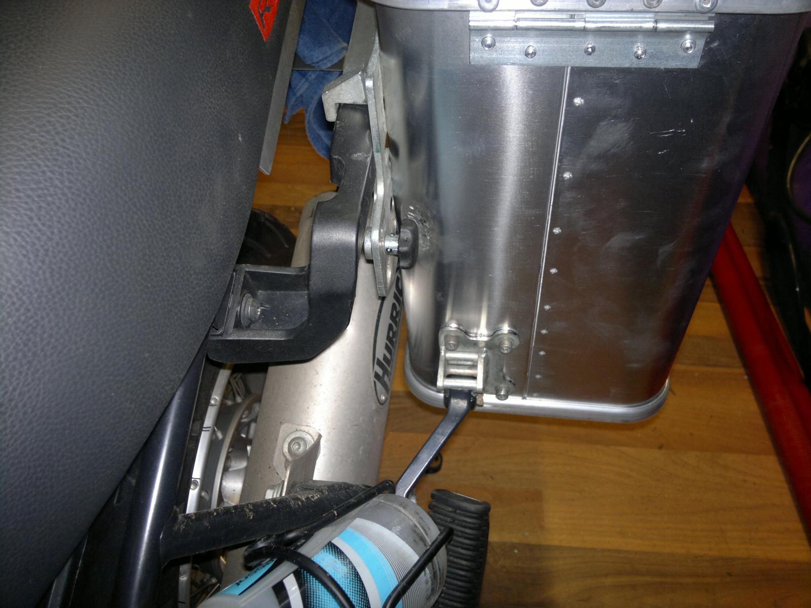

so habe ich das auch im Kopf.
Die Schraube vor dem Koffer verhindert das der Koffer aus der Halterung springt. Greift die in ein Loch?
Wie hast du die Halterung an der Fussraste gebaut?
Vielleicht noch ein Foto von der Rückseite des Koffers ohne Mopped?
Schön geworden.
:applaus::applaus:
Schön geworden.
:applaus::applaus:

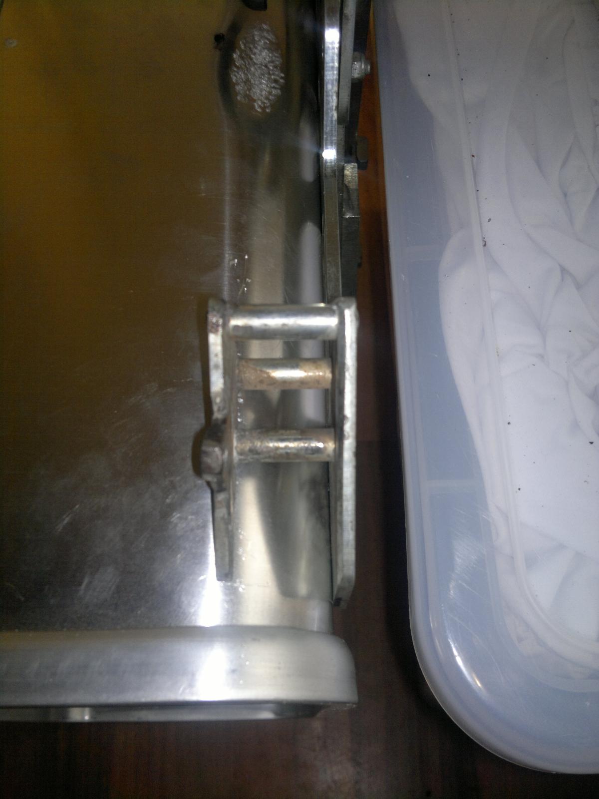

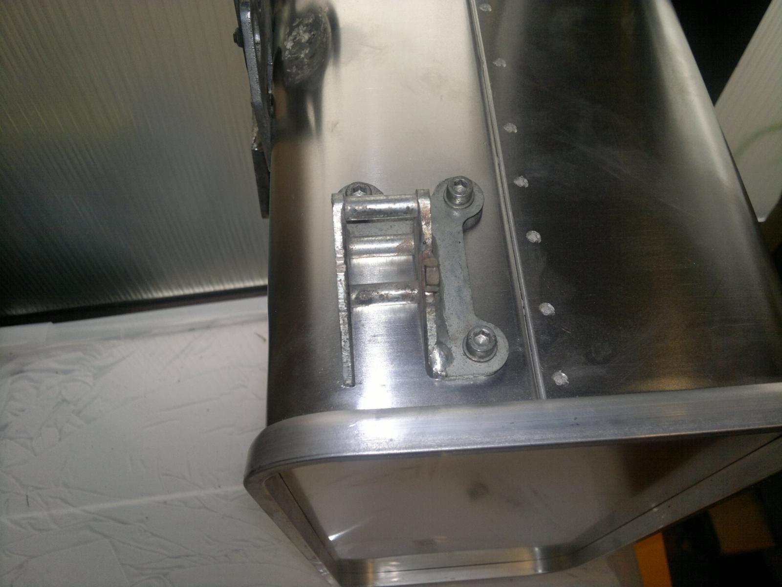

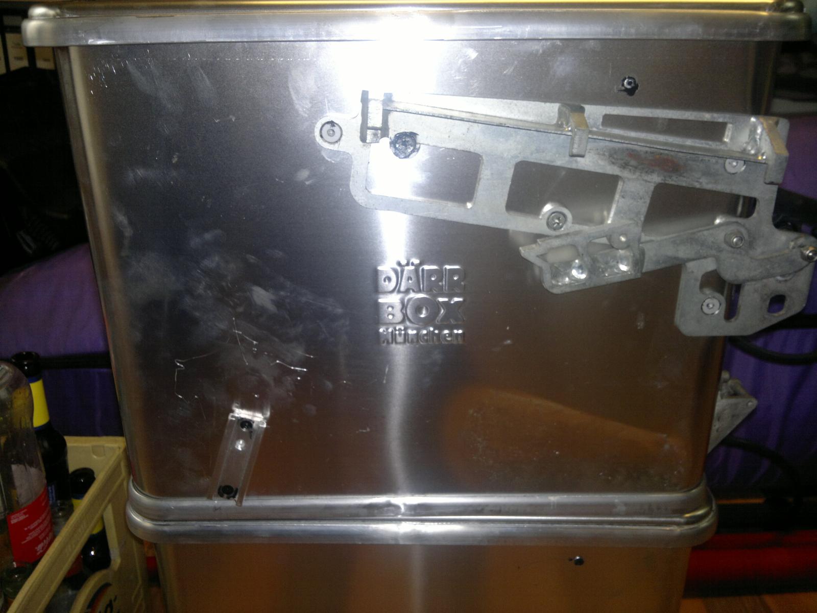

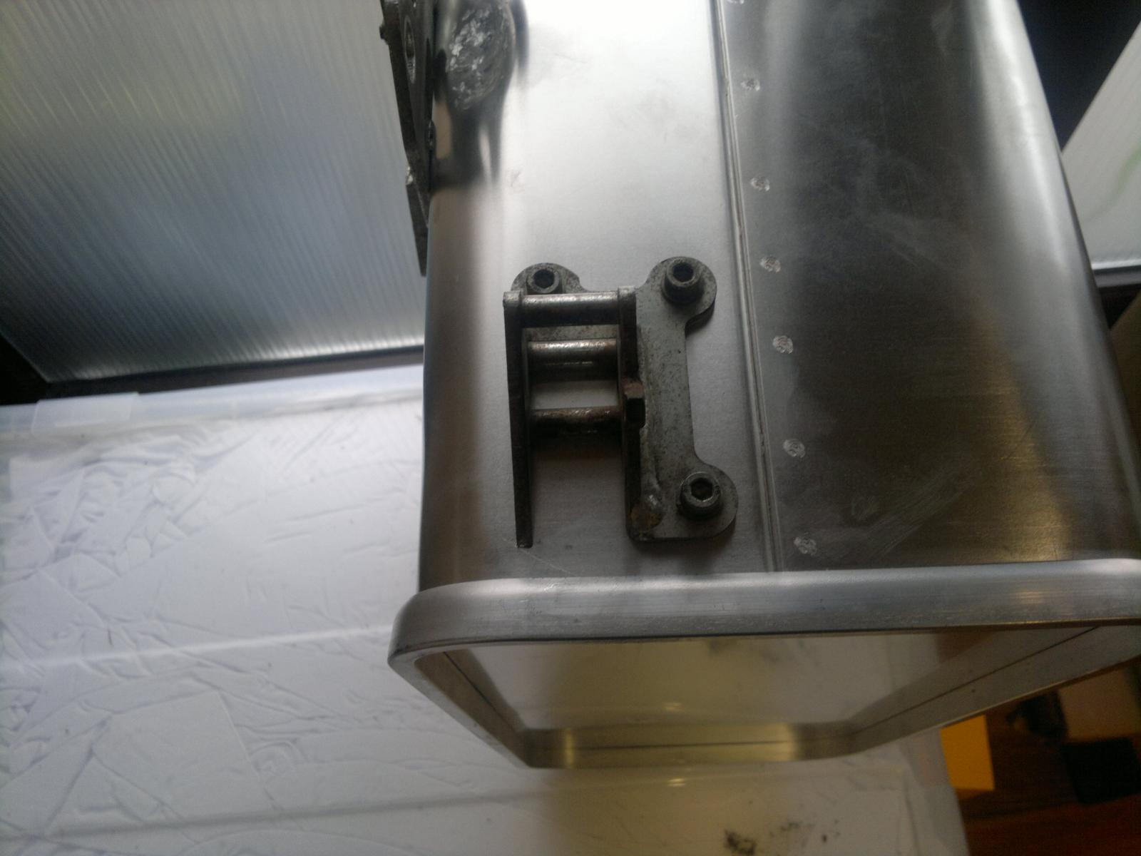

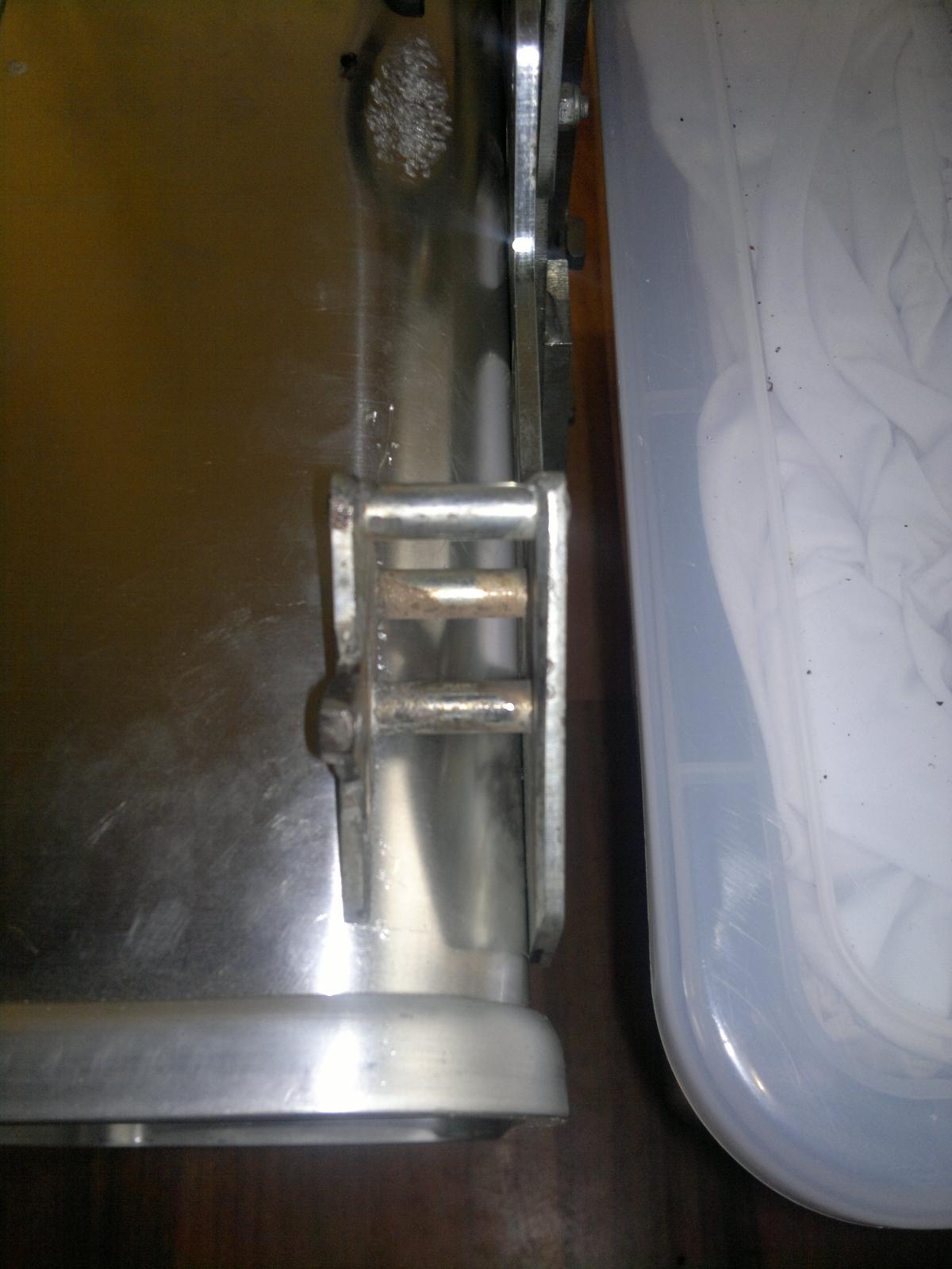

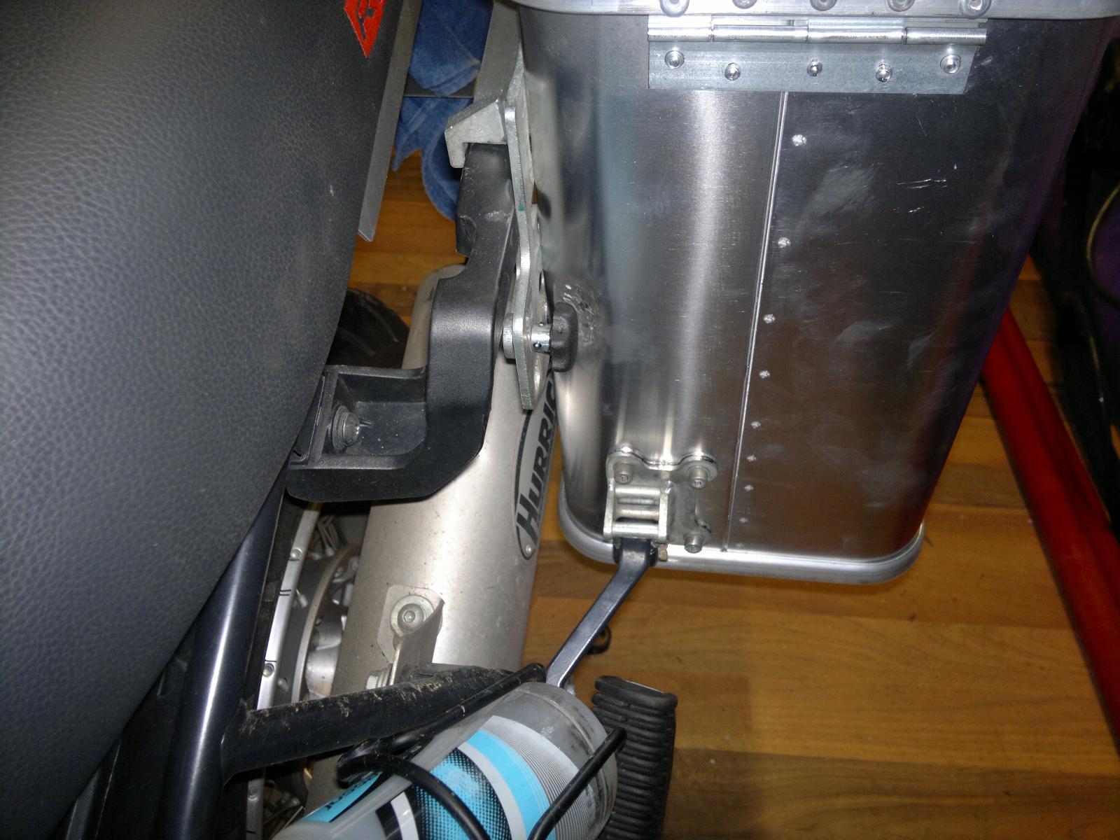

Hier noch ein paar Bilder da zu!
BMW Koffer 101 (2).jpgBMW Koffer 101 (3).jpgBMW Koffer 101 (4).jpgBMW Koffer 101 (5).jpgBMW Koffer 101 (6).jpgBMW Koffer 101 (7).jpg

ja, das wir nun ein bisschen eindeutiger, wirft aber neue Fragen auf.
Die Fussrastenhalterung, die sieht so aus, als ob die von irgendetwas übernommen wurde. Von was? Und was macht die angeschweißte Mutter da?
Du hast zum Halten der Koffer also eine Mechanik gebaut. Prinzip Bügelverschluss oder werden alle Haltekräfte von der Schraube übernommen? So richtig kann man das auf den Fotos nicht erkennen.
Gruß hoarst
Wie schon im Starttext geschrieben sind das Gebrauchte Halter von TT (Streetversion),die angeschweißte Mutter ist von vorbesitzer angebracht worden um den halter mit einer schraube nochmals zu fixieren.

Auf den ersten Bildern sieht es so aus, als würde der linke Koffer schief montiert sein. Vorn dichter am Mopped als hinten, so daß die hintere Ecke herausragt. Täuscht das oder ist es wirklich so?

Hast keine Bedenken, dass die Original-Halterung mit der Zeit spöde wird und in Brüche gehen kann ?
Ich nehme an, dass in die Alukoffern doch etwas mehr Gewicht rein geht als in die Originalkoffern.....
Also,die Original Halter können auch mit den Serienkoffer abbrechen "wenn sie dann mal brechen sollten".
Eine mehr Belastung durch mehr Inhalt denke ich ist kein Problem da sich die koffer auf den Fußrastenhalter abstützen und bis jetzt haben die Koffer und Halter problemlos gehalten.
Die höchste Beladung die ich in den Koffer mit geführt habe auf etwa 150 Km teils Schotterpisten und Wanderwege waren etwa pro Koffer
14,5 Kg Party Beladung je Koffer ( 5.0L Bier Fass,2L Cola, 0.7L Veterano, 1kg Eiswürfel,500 gr. Trockeneis 1kg Bratwurst,2kg Grillfleisch,2,5kg Grillkohle) und hat gehalten

Hi,
ich habe das Thema mal wieder hoch geholt:
Da ist ja ein ovaler Zubehörauspuff montiert, mit dem originalen hätte es so nicht gepasst oder?

Moinsen Thomas,
das passt nur mit ein Zubehör ESD!
Verbaut war ein Hurric ESD.

Hi Weert,
ich habe nämlich noch ein paar alte Alu Koffer von Därr, die hatte ich mal mit Alu U-Profilen an einen normalen Träger einer Suzuki VX 800 gebastelt. Brauche dann also nur noch einen ovalen Endschalldämpfer, dann müsste das auch mit normalen U-Profilen oben als Halter zum einhängen gehen, richtig ?

Das könnte unter umständen wohl gehen und denk dran das du dir dann eine Aufnahme für die Fußrasten bastelst!! ;-)
