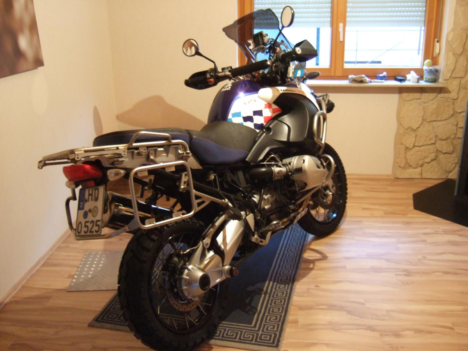

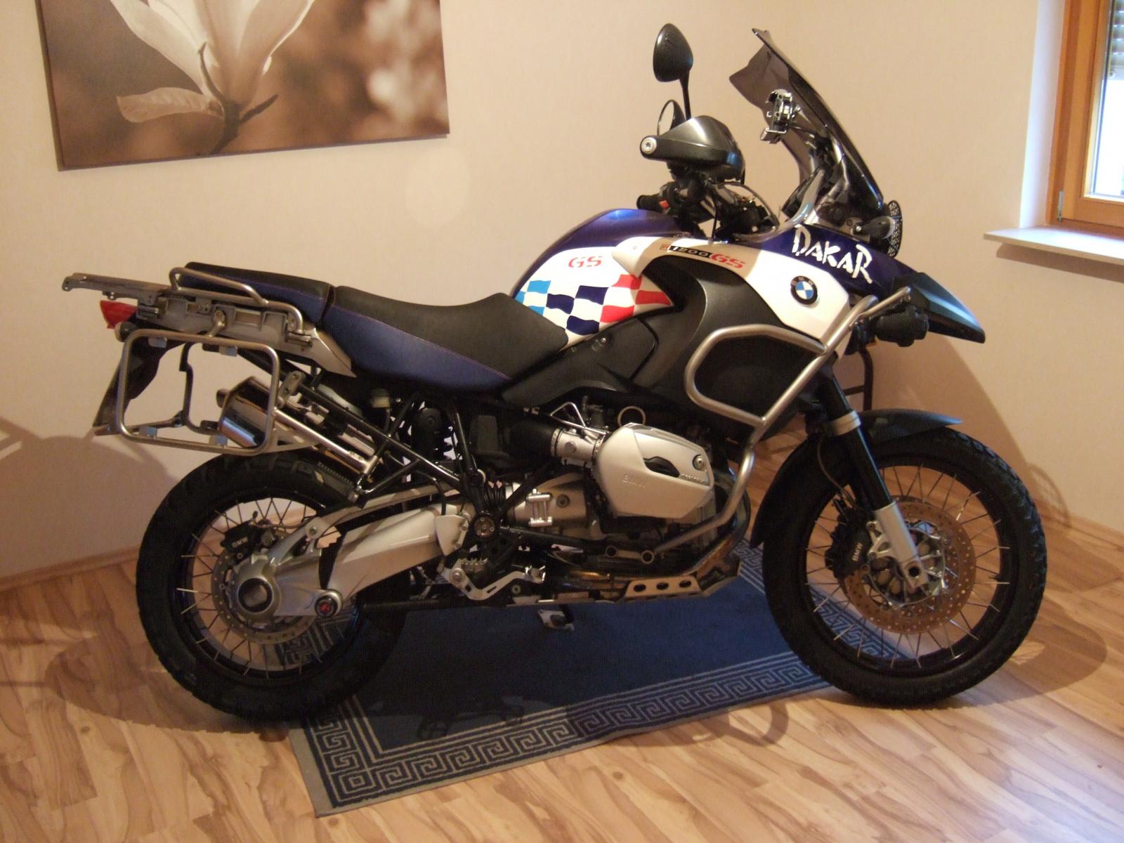

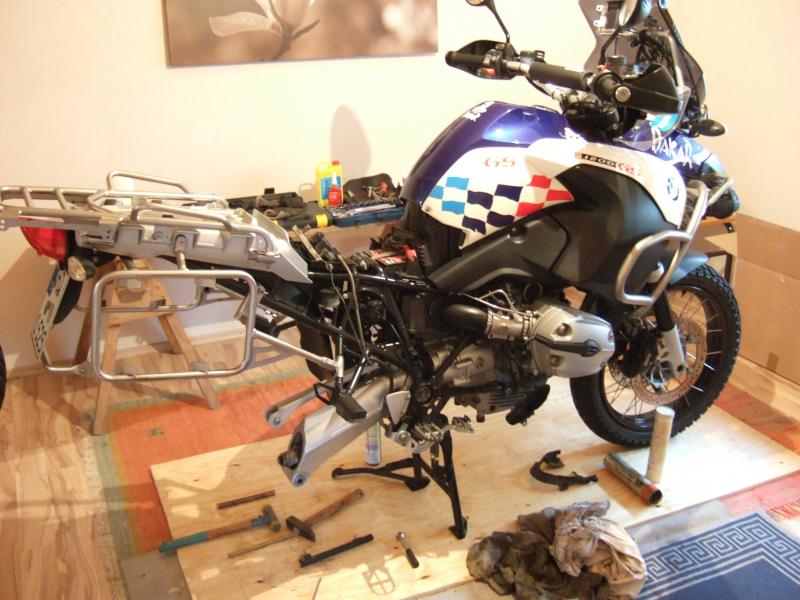

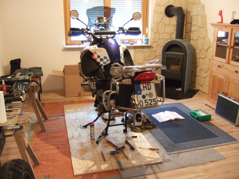

wollte mal Winterprojekt vorstellen.
Hab die GS erst mal wieder ins Haus geholt, ist einfach zu kalt in der Garage:cold:

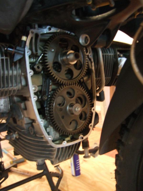

Sind nach nun 70tkm ein paar Sachen zu richten.

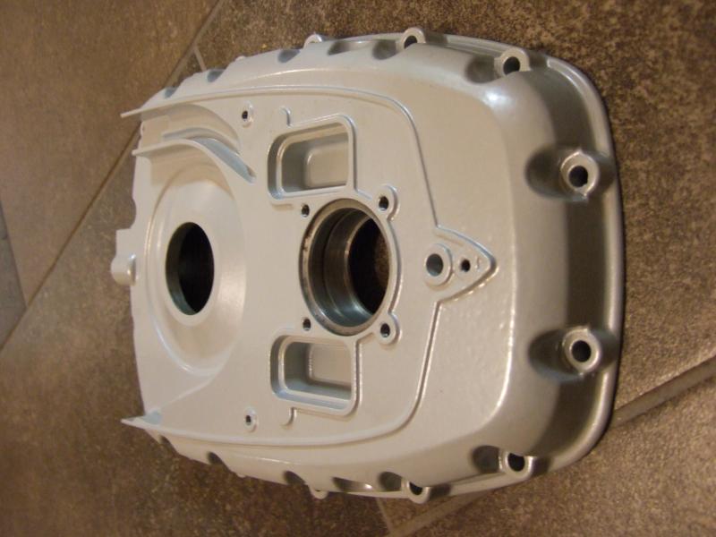

Stirndeckel vom Motor ist schon beim Kunststoff-Beschichter, sollte bis Ende dieser Woche fertig sein.

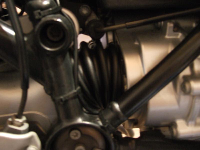

Faltenbalgwechsel am Kardan beim Getriebeausgang, war eingerissen. Ist schon getauscht.
Endantrieb ist gerade beim Überholen, hat seitlichen Spiel.
Inspektion mit allem was halt so dazugehört.
Mal wieder richtig in den Ecken putzen, wo man halt so nicht so hin kommt.
Weiter gab`s noch neue Reifen (mal wieder Heidenau) und
Schrumfschlauch für die Heizgriffe (Conrad).
Ich gehe mal davon aus, dass ich in den nächsten drei vier Wochen wieder alle Teile hab, weil bei dem Wetter heute könnte man schon mal ne Runde drehen:rolleyes:

Gast15427
Schicke Wohnzimmereinrichtung!
Ich bekomme leider meine nicht die Treppe hoch, sonst würde es ähnlich bei mir aussehen.
Schönes Bastelwochenende wünsch ich Dir

Hallo
sag mal ist das etwa bei dir im Wohnzimmer ??

Du bist wohl nicht verheiratet, oder? :)

R 1200 GS LC
Ja so sieht meine auch momentan aus nur is meine im alten haus ins neue darf sie nicht
hat die Regierung verboten .:mstickle:
naja geht auch ohne Fußbodenheizung hab ja nen Ölofen besser als nix

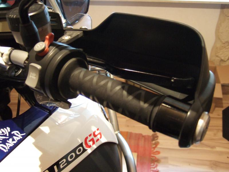

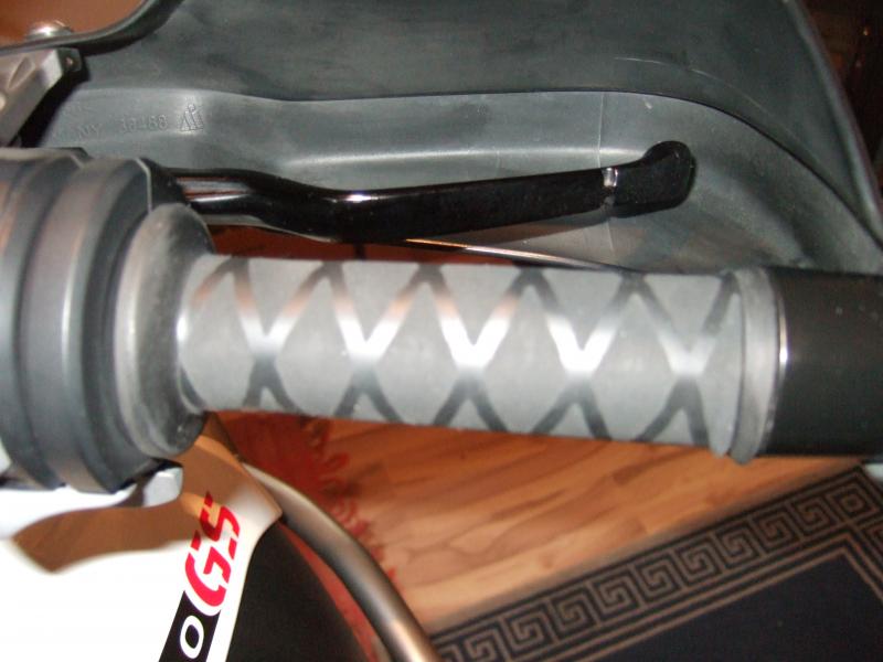

Hier noch mal ein paar Bilder der Griffe.
Ist ein Schrumpfschlauch von Conrad, ist wohl für Tennisschläger oder so:).
Funktioniert aber prima, ist von außen beflockt und hat ein Streifenmuster.
Der Meter kostet nur um die 15.-€. Gibt es auch in verschiedenen Farben.
Die Griffe werden etwas dicker, was ich als sehr angenehm empfinde. Die Heizwirkung der Griffheizung ist leicht verzögert aber in der Leistung merke ich keine Auswirkung. Bin vor zwei Wochen noch bei minus Temperaturen gefahren.
Die Montage ist denkbar einfach, nur überziehen und mit einem Heissluft-Föhn aufschrumpfen.
Nur beachten, der Schlauch schrumpft nicht nur im Durchmesser sondern auch in der Länge.

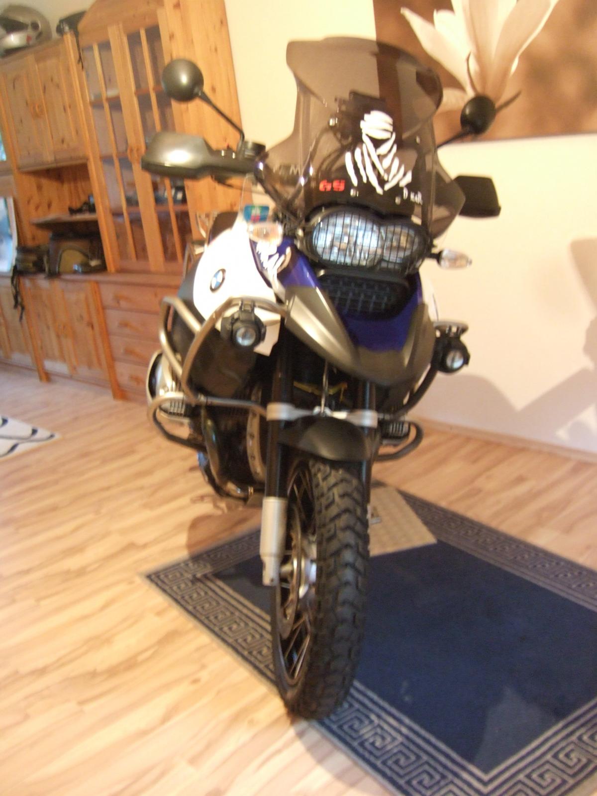

Noch was zum Standort, es handelt sich um ein Zimmer im EG das im Moment nicht benötigt wird, ist zum Teil auch noch mein Büro.
Sie muss zwei Stufen hoch und durch drei Türen durch, geht ganz gut, ist aber besser wenn man zu zweit ist.

Das mit dem Schrumpfschlauch liest sich schon sehr banal ;), aber das Ergebnis kann sich echt sehen lassen!

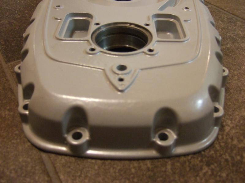

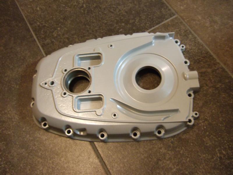

wollte mal wieder berichten.
Habe heute meinen Stirndeckel beim Beschichter abgeholt, sieht soweit ganz gut, nur der Farbton ist leicht anders.
Ist etwas grauer, denke aber fällt im eingebauten Zustand nicht weiter auf. Die riesigen Lackblasen vorher sahen wesentlich schlimmer aus.

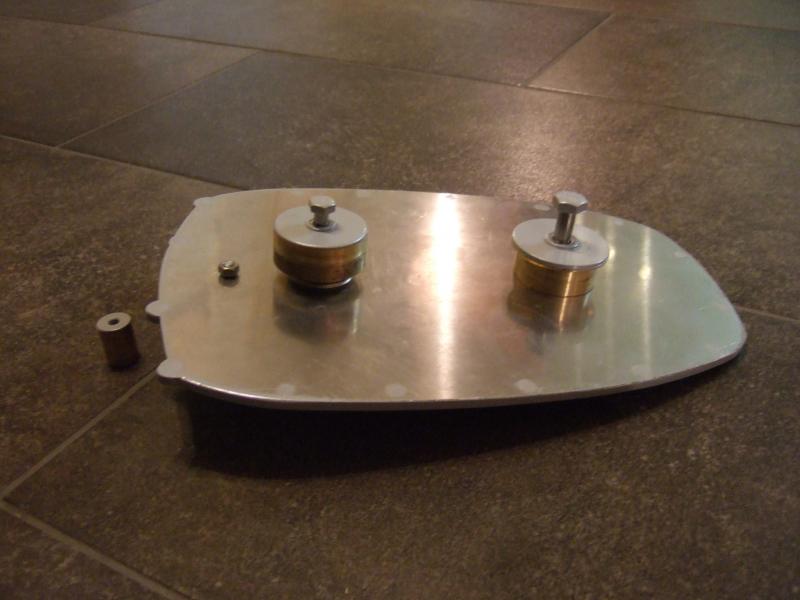

Zum strahlen und beschichten hab ich mir noch eine Abdichtung für die Rückseite und die Lagerstellen gebaut. Hat sich echt bewährt, Innenseite, Dicht- und Lagerstellen top sauber.

Gummimanschetten am Kardan erneuert

Hi Michael,
erst mal noch alle guten Wünsche fürs Neue Jahr!
Ich möchte jetzt u.a. an meine mir zu dünnen Griffgummis meiner 12er Adv rangehen. Hab mir Deinen Beitrag von damals gemerkt und werde jetzt die Schrumpfschläuche bei Conrad bestellen.
Jetzt meine Frage: Weißt Du noch, auf welche Länge Du die Schrumpfschläuche gekürzt hattest?

Hallo Klaus,
Dir auch erst noch alles Gute im neuen Jahr.
Die genaue Länge weis ich leider nicht mehr, brauchte auch zwei Versuche.
Aber der Schlauch schrumpfte in der Länge so etwa 4-5 mm. Ich habe ihn am äußeren Ende,
dort wo der Griff dicker wird, auslaufen lassen. Es kommt also nicht genau auf den mm an.
Einfach mal versuchen und mit einem Heißluft Föhn richtig warm machen, damit er sich richtig fest zieht.
