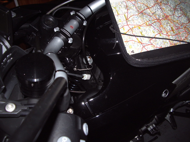

hier meine bilder:
wie gesagt:
unterhalb des zündschlosses auf der linken seite.
ist ein schwarzer stecker mit einer schwarzen kappe, hier hab ich mein navi bereits ans can-bus-system angeschlossen (2007er GS)
