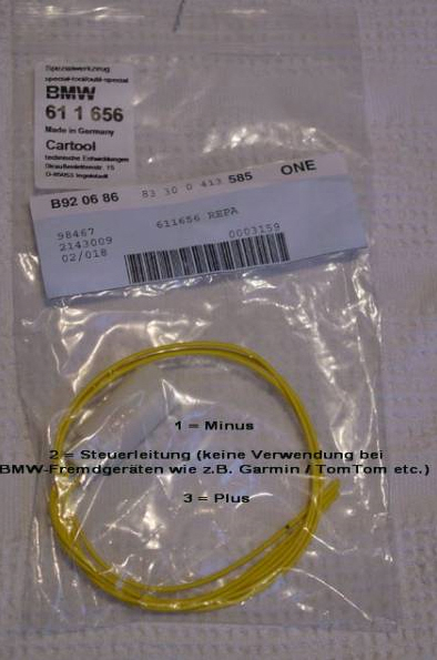

Frage Deinen Händler doch mal nach einem Cartool-Stecker, dieser wird genutzt wenn original die Navis angeschlossen werden.
Die Cartool-Buchse findest du an der GS bis´07 am Lenkkopf und an der GS ab ´07 beim Ölkühler.
Es ist dann eine saubere Lösung und bei Zündung AUS schaltet sich nach ca. 10 Sek. auch das Navi ab.

Ich habe die Cartool-Stecker Version selber gemacht, .... Stecker beim :) gekauft (20€ incl. Porto) und an das Kabel des ZUMO gelötet!
Angelötet, Schrumpfschlauch übergezogen, mit Heißkleber gefüllt und den Schrumpfschlauch geschrumpft, .... siehe Bild (das einzige das ich gerade habe)

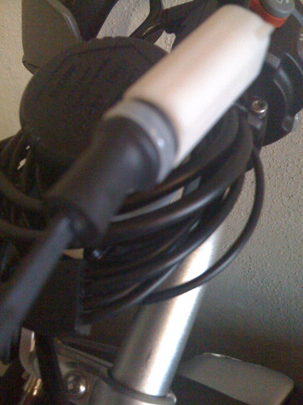

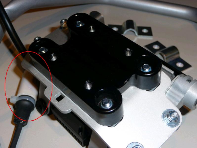

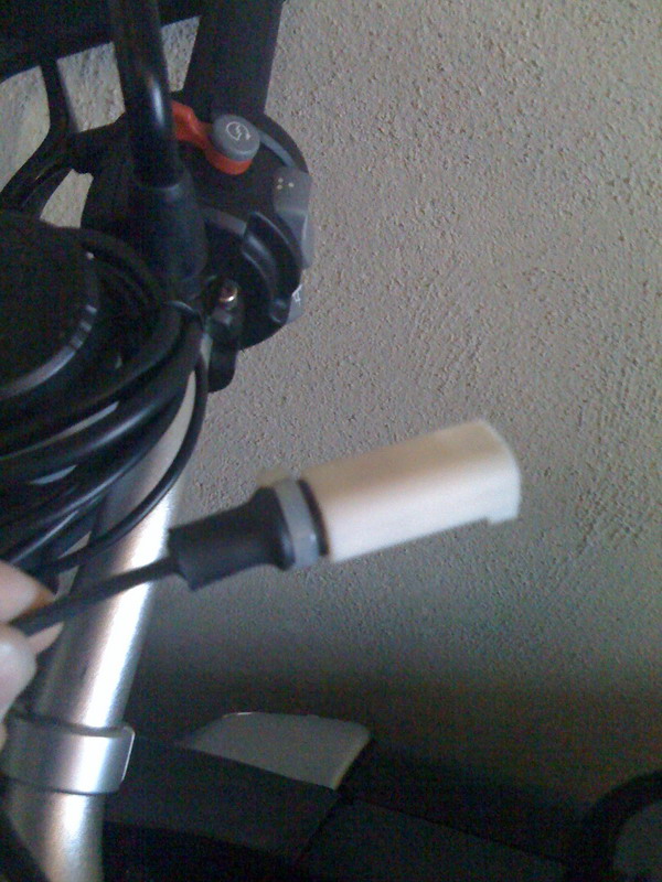

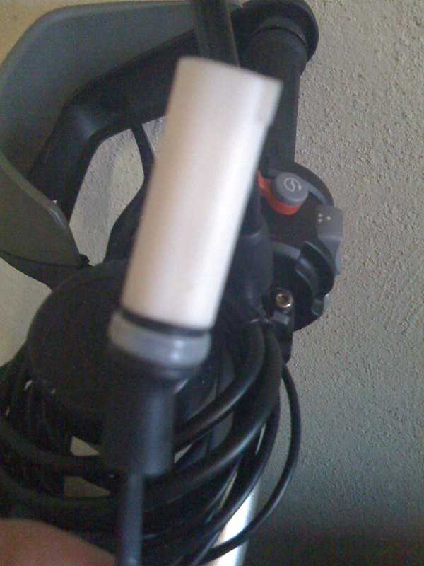

Auf Wunsch von alias " Nachbarsbub",
hier ein paar Bilder des Steckers mit Schrumpfschlauch & Heißkleber!
... wie ich finde eine super saubere Lösung und eine perfekte Zugentlastung für die dünnen Käbelchen.
Werde genau diese Lösung 1:1 kopieren, oder gibt es ein Copyright. :D
Nööööö Stefan, na klar nicht "ich helfe doch auch gerne"
so wie ich gerne geholfen bekomme!
