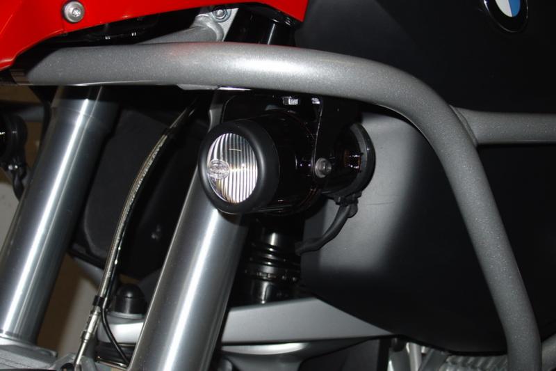

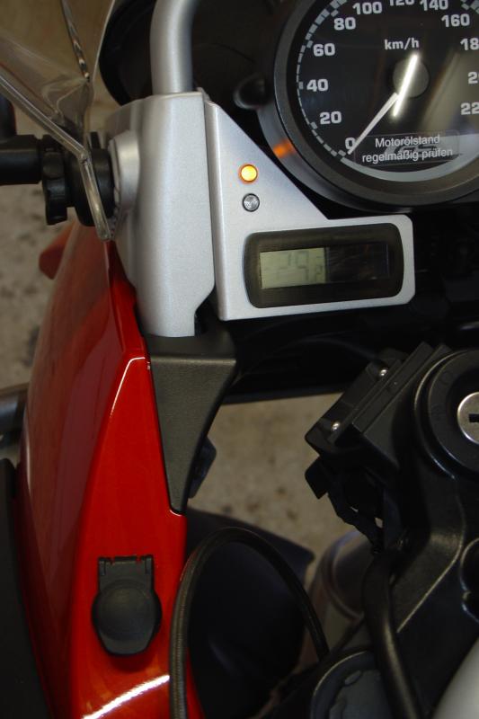

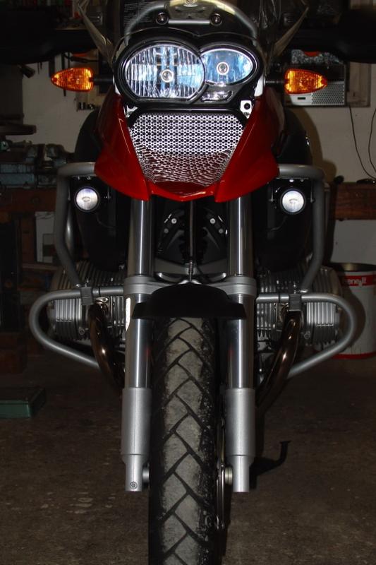

Habe dieses WE mal einige Bastelstunden an meiner R 1200 GS 04 verbracht.

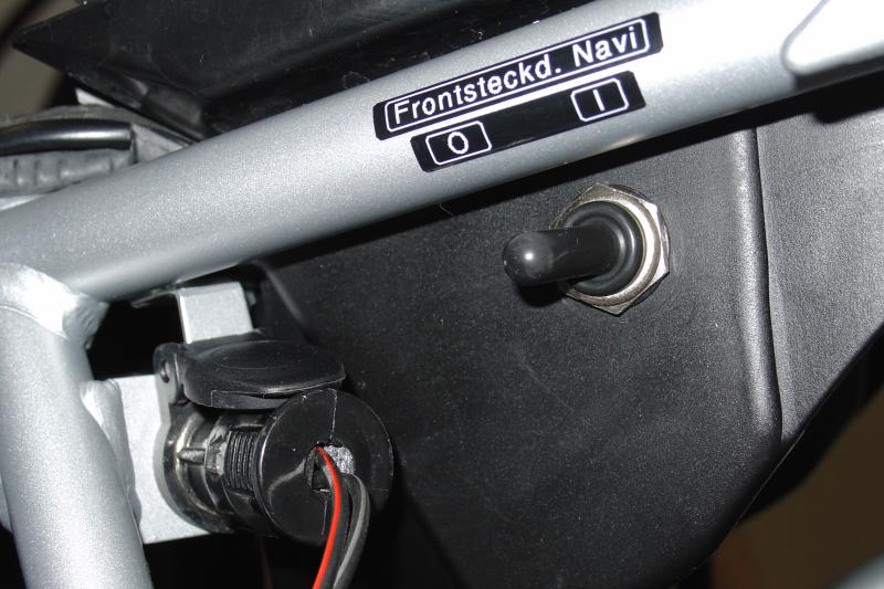

Motorschutzbügel und Tankschutzbügel angebaut mit Nebelscheinwerfern, geschalten über Autoswitch und Kontrolleuchten für Nebelscheinwerfer und Bordsteckdose (Bordsteckdose und Navi über eigenen Schalter damit man auch ohne Zündung Spannung hat deshalb auch Kontrolleuchte)

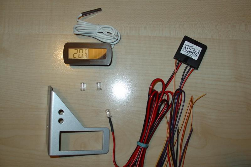

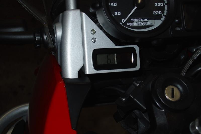

Wasserdichtes Solarthermometer verbaut (da meine GS noch kein originales Aussenthermometer hat)

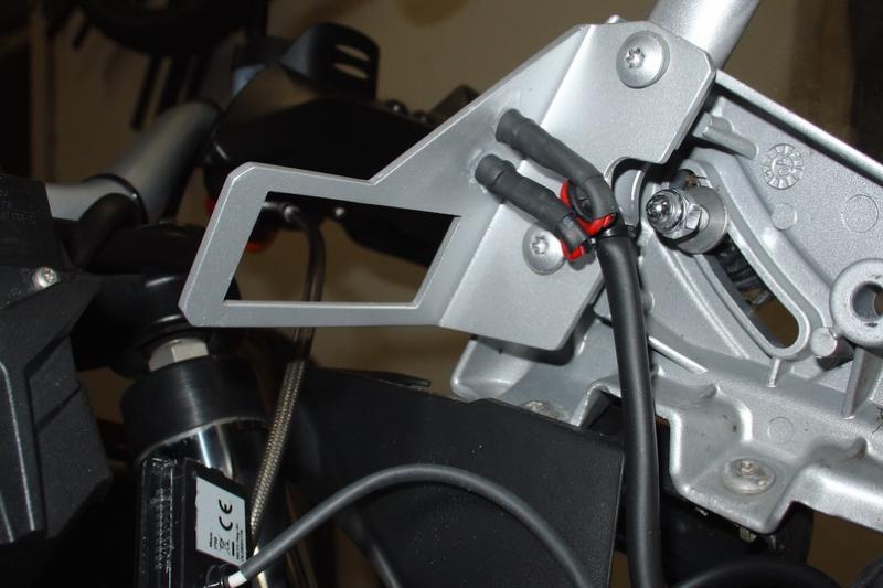

Fühler von Thermo unter Schnabel an Orig. Stelle angebracht.

Wunderbar gelöst, :)besonders die Thermometerhalterung! Ist das Thermometer auch Spritzwasser geschützt?

Das Thermometer ist vollkommen Wasserdicht IP 68

huiii, fein. woher stammt der montagewinkel? eigenbau? hast du bilder von den
kontroll led in aktion, sieht man die ausreichend gut? kontroll led wollte ich
mir auch mal ranpacken.

Ja der Montagewinkel ist eigenbau ALU 2 mm
Die LED's sind sehr gut sichtbar durch LED Halterungen mit Fresnellinsen, aber auch im Dunkeln nicht zu hell(nach meinem empfinden)

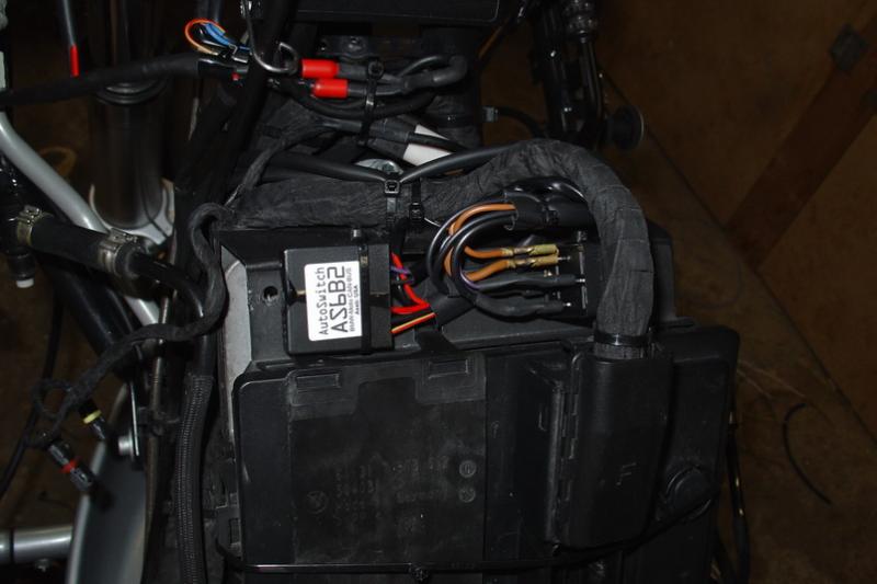

respekt, sehr schön gemacht. Ich hab das gleiche vor bin mir nur noch nicht ganz schlüssig wie ich die verkabelung mache, bzw. wo ich den Strom abzapfe. Kannst du dazu noch etwas genauer ins Detail gehen wie du es gemacht hast? Danke.

Die Frontsteckdose,das Navi und die Nebelscheinwerfer habe ich direkt an der Batterie mit Sicherung von 15 Amp. angeschlossen.
Die Frontsteckdose und das Navi werden über den wasserdichten Schalter im Funkgerätekasten mit der Orangen Kontrollampe geschalten.
Die Nebelscheinwerfer werden über Autoswitch geschalten.
Spannung für AS über Zündschloss (grünes Kabel KL.15) angeschlossen, das Bus- Triggersignal für AS hab ich im Stecker der ZFE (blau-weisses Kabel KL.8) abgenommen.
Die Steckdose unterm Sitz hab ich weiterhin an der ZFE hängen lassen.

Respekt Browser, wie haste denn das Alublech gemacht ( gelasert ? ) - sieht mir jedenfalls nicht nach Laubsägearbeit aus.

Gebogen mit Abkantmasch. den Rest Handarbeit mit Stichsäge u. Feile

Sieht klasse aus, Kompliment! Welche Lampen hast Du genommen? Was ich nicht ganz mitbekommen habe, ist, wie Du die schaltest bzw, wenn die über AusoSwitch laufen, wie An/Aus kontrolliert wird. Ist das die leuchtende LED im Alu-Winkel?

Habe zuerst H3 35 Watt Lampen verwendet(Stromsparen) aber die halten die erschütterungen nicht aus jetzt habe ich H3 55 Watt Lampen drinnen.
Geschalten wird über den vorhandenen Blinkerrücksteller, der Autoswitch schaltet da n das Relais der Zusatzscheinwerfer.Der Autoswitch hat eine LED dir den Schaltzustand Rot>Aus Grün>Ein anzeigt diese LED und noch eine zusätzliche (Gelb) für das Navi und die Bordsteckdose habe ich im Aluwinkel verbaut.
