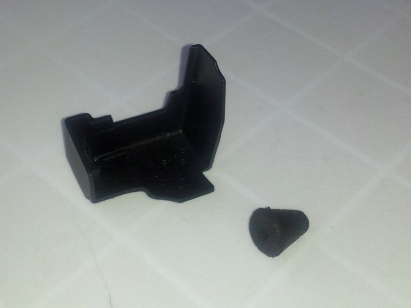

Hallo zusammen,
habe heute meine Gute so richtig verwöhnt und komplett gewaschen und mit WD 40 eingelassen.
Nun habe ich ein Problem!
Nach dem waschen lagen 2 Teile (Bild) unter der Maschine und ich weiss einfach nicht wohin Sie gehören :fragezeichen:
Die Kunstoffabdeckung lag unter dem Hauptständer und der Gummistopfen lag hinter dem Vorderrad.
Kann mir jemand helfen und mir sagen wohin diese Teile gehören!
Grüße Olli

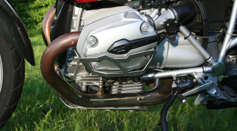

Neben dem Stutzen der gegenüber dem Auspuffkrümmer aus dem Zylinder kommt hast Du auf der rechten Seite Rechts oder auf der linken Seite Links eine kleine Düse. Da gehört der Gummipfropfen drauf. Das Plastikteil gehört da auch irgendwo hin. Schau Dir mal beide Seiten genau an. Da Du ja nur jeweils 1 Teil übrig hast, sind die anderen beiden Teile ja noch dran! Hast wohl etwas zu wild geputzt;)

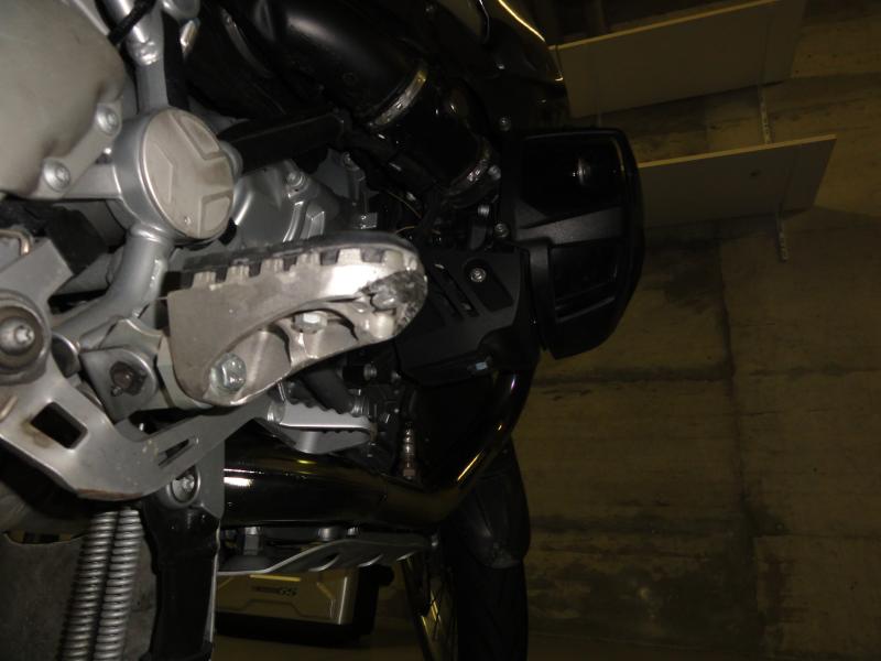

Das Plastikteil gehört zum Fussbremshebel oben auf den Anschlag.(Bolzen)
kannste einklinken.:unsure:
- - - Aktualisiert - - -
was gefunden:coo8ol:

erstmal Danke!
Das Plastikteil ist mir nun klar, es lag auch im Bereich Hauptständer/ Fußbremshebel.
Den Einbauort des Stopfens habe ich noch nicht gefunden, in der Garage ist das Licht zu schlecht.
@Amigo,welchen Stutzen gegenüber des Auspuffkrümmers hast Du gemeint? Das Drosselklappenteil?

mach mal mein Bild auf. Dann hast Du den Ventildeckel mit den 4 Schrauben vor Dir.. An der oberen, rechten Schraube legst du den Daumen an und rechts neben deinem Daumen hast Du dann das schwarze Gummiteil aufgesteckt!

@Amigo61,
das was du meinst ist der Stutzen zum Anschluss der Unterdruck-Messuhren. Die sind beide drauf, denn der Motor läuft normal und wenn einer dieser Stropfen fehlt müsste der Motor total abmagern (Falschluft).
