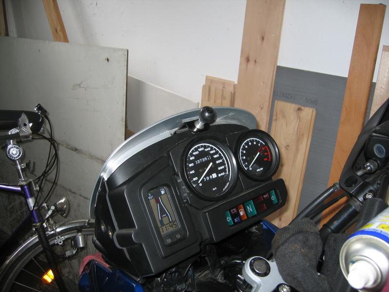

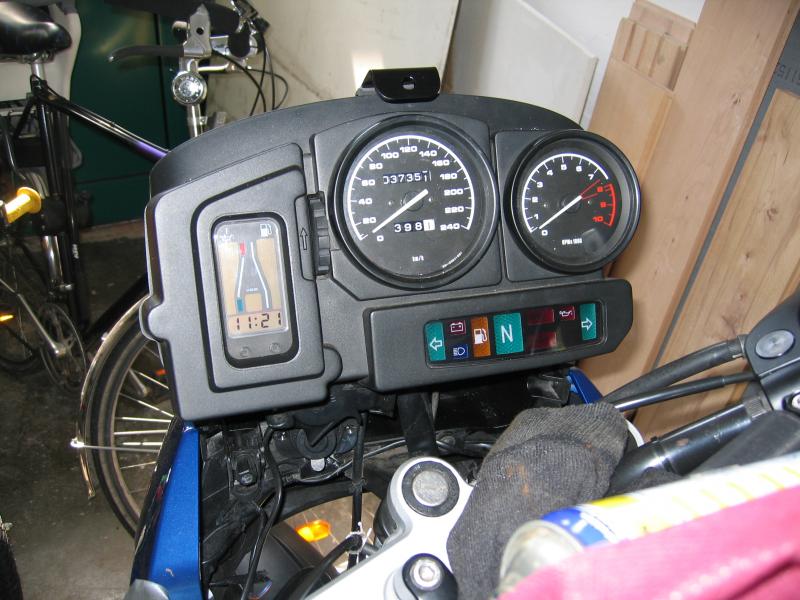

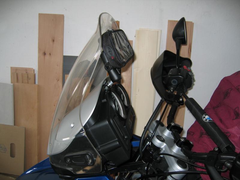

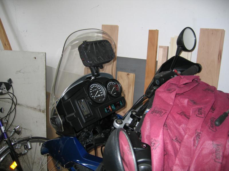

Hallo ich hab mir aus Alu-flach 4 x 30 oder 40mm etwas zugeschnitten und einen Ram-dinges rangebaut.
Die Anregung habe ich, glaube ich irgenwo im Forum gefunden ...
Mittlerweile hab ich zwischen Tachoring und dem Halter eine Verklebung mit Silicon vorgenommen, nimmt den großteil der Schwingungen.

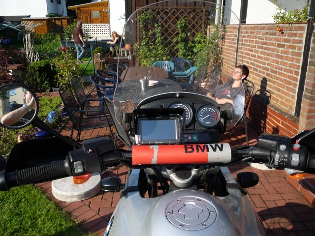

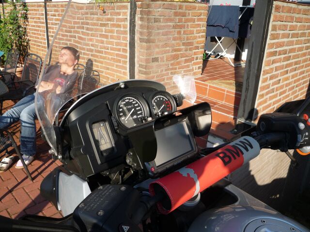

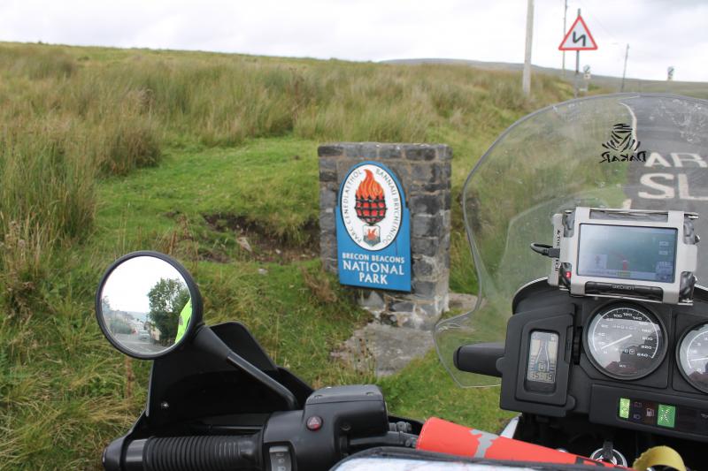

Ich habe nach dem Wechsel von der 1150er auf dei 12er noch diese Halterung von SW-Motech in der Garage liegen.
Die könntest du für'n 20er plus Porto haben. Verdeckt wird nix.
Die Halterung war ursprünglich für die 11er gedacht. Hier saß sie auf der rechten Lenkerseite. Bei der 1150er habe ich sie einfach seitenverkehrt montiert, so dass sie nun links sitzt.
Das "Schirmchen" und die Frau gehören nicht zum Angebot :D

Das "Schirmchen" und die Frau gehören nicht zum Angebot :D[/QUOTE]
ja schade, daß hätt ich nehmen wollen :eek:
ne, danke dafür, daß verdeckt mir zuviel vom fit und tacho. ich versuchs mal irgendwie hinter die scheibe zu fummeln. mal sehen was es wird. zur not gibts ja noch Landkarten ;););)
Grus Theo
Sieht sehr professionell aus :)
Ich glaub ich versuchs mal mit ner Lenkermittelanbindung.
Vielen Dank für die Doku-Bilder !

ne, danke dafür, daß verdeckt mir zuviel vom fit und tacho. ...
Nein, weder vom FID noch vom Tacho wird etwas verdeckt. Das Foto ist leider aus "Bauchnabelhöhe", neben dem Moped stehend, erstellt worden. Wenn du auf'm Moped sitzt, schaust du drüber.

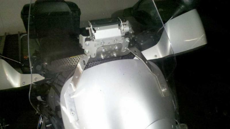

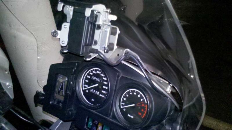

Hab mein Croko über die Amaturen gestzt.
Scheibe runter-Deckel ab:p
Rundrohr gebogen und an den zwei Schrauben unter der Abdeckung befestigt;)
Dann dir abschließbaren Halterung(TT) befestigt
So schauts aus--hoffe man kanns erkennen:
...eine richtig gute Idee! Wirkungsvoll und preisgünstig; das wird meine nächste "schlechtwetterbastelarbeit".

moin ist dieser halter nicht für die montage unter der abdeckung gedacht ? :confused:
schwingungen ? kann man das display überhaupt ablesen auf schlechteren straße ?
lucky_lucke_de
lucky_lucke_de
Joined
May 5, 2005
Messages
1,068
Location
Hohenthann/Tuntenhausen
R 1250 GS ADV
Nein der Halter ist so schon richtig.
Hab ich auch mal gehabt, aber ich fand die Schwingungen nicht so toll und bei der MRA Vario ist er auch zu nah an der Scheibe dran. Bei der Orig. gehts glaub ich besser.
