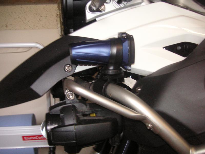

Hi,
ab heute bin ich Besitzer einer Cam und weiß nicht so recht, wo ich das Teil anbringen soll.
Lenker geht gar nicht, da bei jedem Lenkeinschlag die Scheibe mit drauf ist.
Helm kommt nicht in Frage: sieht einfach nur blöd aus.
Wie habt ihr das geregelt:confused:
ich habe erst mal den Motorschutzbügel genommen.
Guckts du Bild!
Matti

Der Sturzbügel funktioniert bei mir mit einer Mini-Cam sehr gut.
Meine Contour HD packe ich allerdings an den Helm. Die vibriert auf dem Sturzbügel zu sehr. Je höher die Auflösung, desto größer ist der Einfluss der Vibrationen.

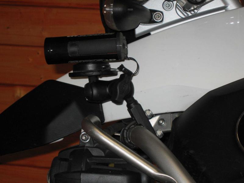

Hallo zusammen:
Ich habe seit Monaten überlegt, wo ich die Kamera hinhängen kann ...
Es war nicht soooo einfach an der GSA/2008 ...
Heute hatte ich mal etwas "Bastelzeit".
Ich hatte noch von einem Einbauversuch einen Wunderlich-Navihalter.
... ich fand keinen Anschraubpunkt in M8 ... die M6 Anschraubpunkte der Verkleidung und der Nebellampen gefielen dem "Schwermaschinendesigner" nicht wirklich.
Ich habe einen ... nein nicht lachen ... Mountainbikelenkervorbau genommen (da war noch einer in meiner Fahrradbastekiste) und gestaunt, das er mit der "Lenkerseite" an den Stürzbügel der GSA paßt.
In das ander Ende (ich glaube das hat für die A-head-Gabemontage einen Durchmesser von 27,5 oder 27,8mm ...) habe ich ein Adapterstück geklemmt an das ich den einstellbare "Navihalter" geschraubt habe.
Der erste kurze Test mit einem kleinen Fotoapperat war schon mal vielversprechend.
Vielleicht baue ich morgen mal die Videokamera auf ...
Das schöne ist, das man die Kamera vom Fahrersitz aus bedienen kann ... zumindes im Stand.
