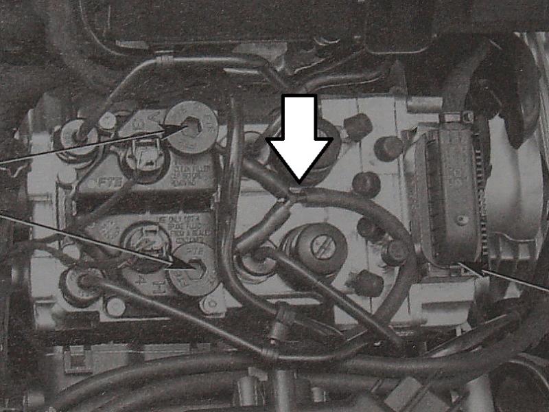

Hallo Gemeinde,
habe folgendes Problem.Nachdem ich bei meiner 2004er die Kupplung gewechselt habe und alles wieder zusammen gebaut hatte,wollte ich natürlich testen ob es auch funktioniert.Also Motor an.Maschine springt sofort an,alles ist gut.Nach einem zufriedenen Rundgang ums Mopped,stellte ich ein Inkontinenz fest.Und zwar kommt aus diesem Schlauch(siehe Pfeil auf Foto), Bremmsflüssigkeit.Auch funktioniert die hintere Bremse überhaupt nicht mehr.Keinerlei Druck mehr.Wer kann mir helfen?

Hallo Peter,
da wirst du wohl den hinteren Bremskreis mal nach Vorgabe befüllen und entlüften müssen.
Auf auf und frisch ans Werk.
Dein Bild zeigt den Be-Entlüftungsschlauch der Ausgleichbehälter für die Radkreise, da wird einer ÜBERVOLL sein.

Bremsflüssigkeit
Hallo Peter,
je mehr Deine Bremsbeläge sich abnutzen,umso mehr fahren die Bremskolben aus, das heisst Du kannst immer mehr Bremsflüssigkeit auffüllen. Drückst Du nun die Kolben auseinander verkleinerst Du ja das Volumen und die Bremsflüssigkeit tritt aus.
Gruß Bernd

Hallo Bernd,
um das Getriebe auszubauen wird der Heckrahmen entfernt, da bleibt es nicht aus, die Bremsanlage zu öffnen.
Hallo Peter,
beim Zurückdrücken der Kolben wird Bremsflüssigkeit in den Ausgleichbehälter hinein gedrückt. Wenn hier nun zwischen durch mal nachgefüllt wurde, ohne den Verschleißwert der Klötze mit einzubeziehen, ist der entsprechende Ausgleichbehälter überfüllt.
Nach RepRom wird die Bremsleitung ABS-Einheit >> Hinterrad an der Steuereinheit abgebaut. Also müsstest du den RADkreis entlüften, nicht den Steuerkreis. Der bleibt meines Wissens geschlossen.
