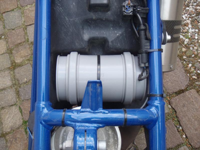

habe meine HP2 erst seit kurzem und würde gerne wissen: wozu dient der zylindrische Leerraum (ca. 9 cm i.D. x 15 cm) unter der Sitzbank hinter dem Luftfederbein? gibts dafür evtl. eine passende Werkzeug-dose/-tasche) ?

in der USA-Version ist dort ein Aktivkohlefilter für die Tankentlüftung untergebracht. ( Die Amis sind schon konsequente Umweltpedanten :cool: :rolleyes: )
Von TT gibt es eine Werkzeugtasche für diese Stelle.
Ich habe dort mein Notlaufkit in einer passgenauen Rohrdose in "Wagenfarbe" (grau ;)) untergebracht. Ein Foto kann ich gerne nachliefern.

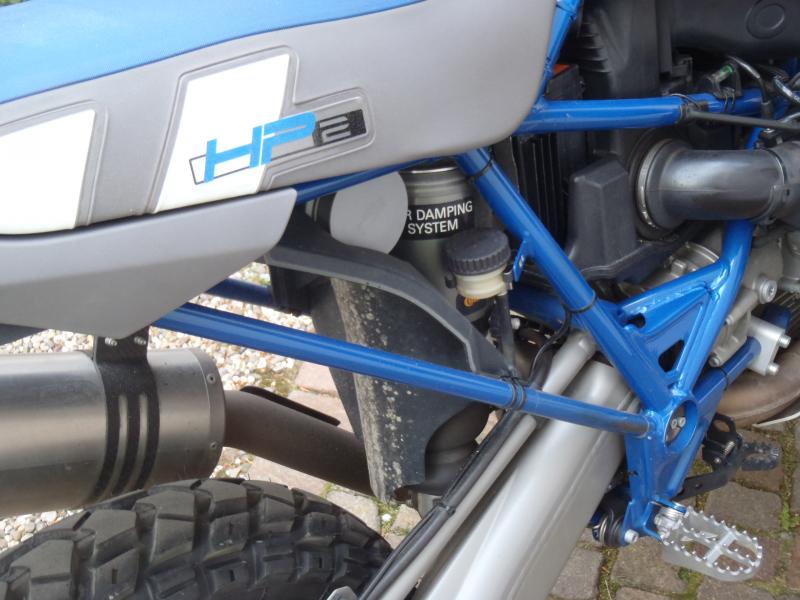

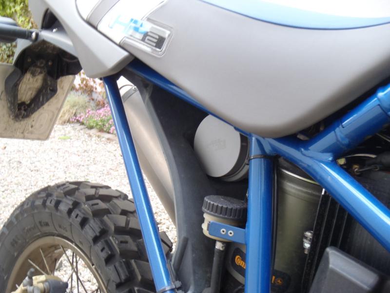

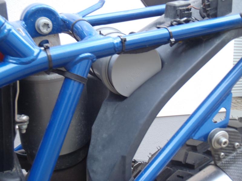

So ich bin eben kurz vor Sonnenuntergang noch mal schnell mit dem Fotoapparat um das Motorrad gelaufen.
Es sind 2 Verschlusskappen und ein Doppelnippel aus der Abwasserabteilung ( :eek: igitt :D ).
Ralf die Qualle (schöne Grüße ;)) kann bestimmt die genauen Daten liefern.
Und nicht vergessen, zum Druckausgleich habe ich an der Seite ein 0,5 mm Loch gebohrt, sonst gehen die Deckel bei Wärme / Kälte / Höhe etc. rein und raus.
In der Mulde des Innenkotflügels ist schon ein Durchführung für einen Kabelbinder, damit auch alles fest sitzt. ( Bild 3 )
Viel Spaß beim Basteln. :p

Danke Willi, so hatte ich mir das auch schon gedacht!
Allerdings werde ich wohl doch eine (verformbare) Stofftasche bevorzugen, da rappelts nicht und man kriegt mehr rein!
Habe heute die LED-Blinker vom Vorbesitzer entfernt und durch einfache H 10 W - Blinker ersetzt! Und die kleine PUIG-Scheibe angebracht (a la Peter), weil mir der Fahrtwind doch zu arg ist und ein "Versteck" fürs Navi gebraucht wird!
Jetzt suche ich noch nach einer einfachen Lösung für die Anbringung von Ortlieb-Hecktaschen am Rahmen, vor allem mit Schutz vor dem Akropovic links.

also ich finde mein Moped braucht auch so ein Abwassersystem. Ich habe aktuell die TT Tasche drib, die gefällt mir aber nicht so gut.
Kostet ja nicht die Welt so eine Abwassermuffe. Ich werds mal probieren.

hallo Rüdiger,
falls du die TT-Tasche dann evtl. günstig abgeben willst: ich wäre interessiert!

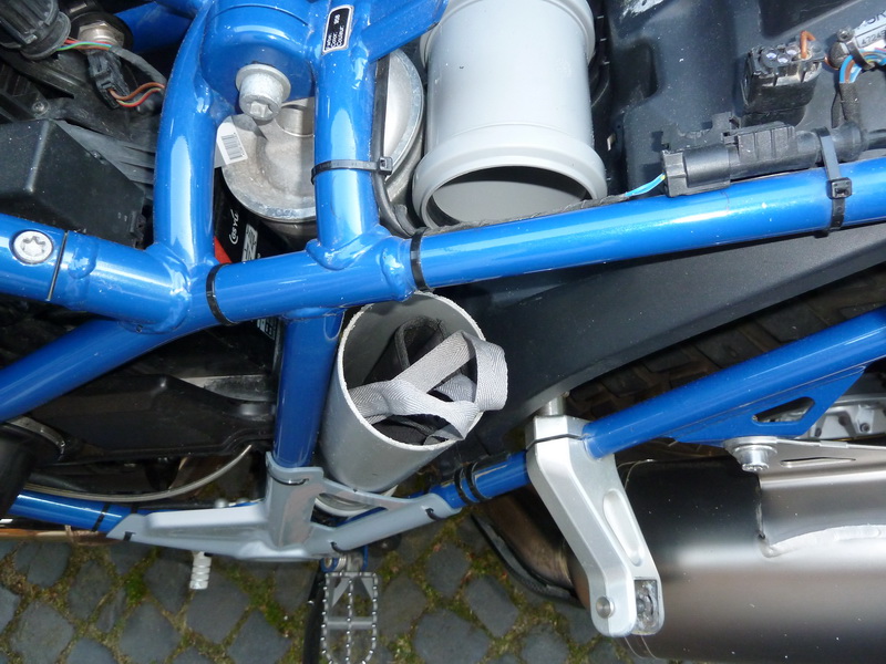

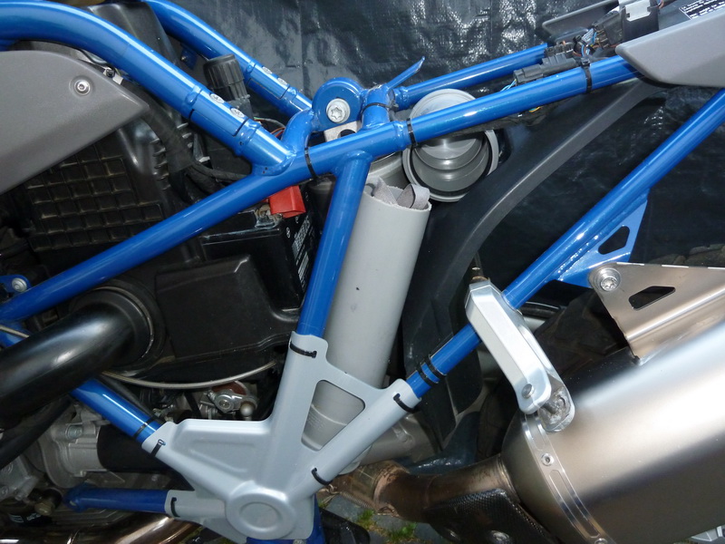

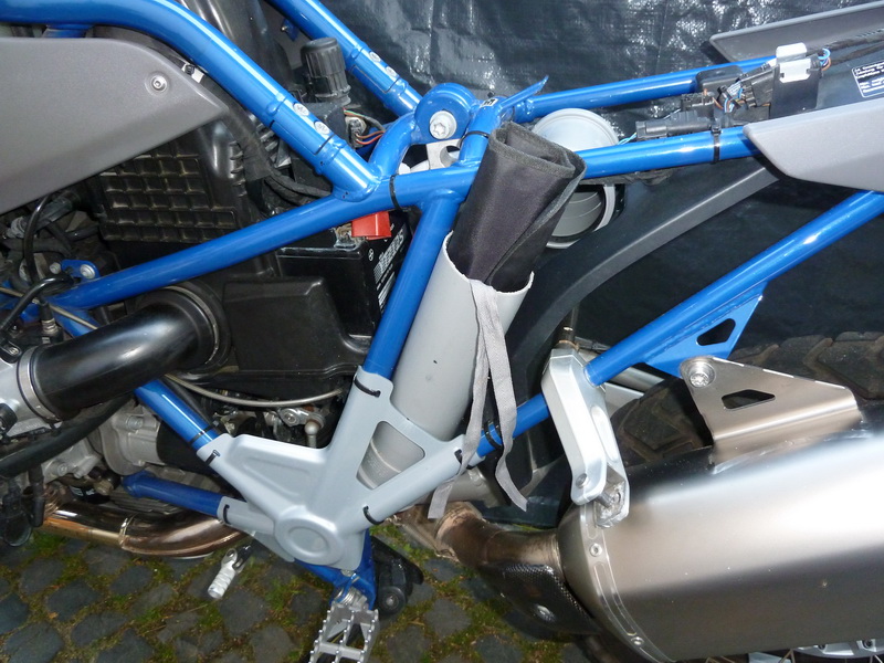

So, ich habe heute deinem Vorbild entsprechend das "Wasser-Werkzeug-Rohr in Wagenfarbe" nachgerüstet: 3,95 Euro im Baumarkt.
Zusätzlich habe ich die Luftpumpe entnommen und an dieser Stelle den senkrecht freiwerdenden Raum ebenfalls mit einem 7,5 cm "Wasserrohr mit Deckel" (unten) ausgefüllt, Vorteil: Innenlänge ca. 28 cm (die werkseitig mitgelieferte Werkzeugtasche passt hier senkrecht rein und das Rohr kann oben prima eingeklemmt und bei Bedarf oben zur Seite ausgezogen und bestückt werden. Passt!
(Auf den Bildern fehlt nun nur noch der Deckel der waagrechten "Willi-Dose" sowie der senkrechten "Heiner-Dose"...)

Hi, kurze Frage.
Bevor ich jetzt gleich direkt nach der Arbeit zum Baumarkt fahre:
Ist das bei der horizontalen "Werkzeugrolle" eine 100er Muffe oder ein anderes Maß (70er)? Und welche Länge?

Schau doch auf der Arbeit mal in der Küche nach, meine 250g Espresso Blechdose mit Kunststoffdeckel hat einen Durchmesser von 100 und eine Länge von 130mm (die Muffe übrigens auch ;))

klappert dann so schön wenn man über Bodenwellen fährt......:p:rolleyes::rolleyes:
95% Prozent der hier Vertretenen fahren keine Bodenwellen :D
Nee, Schaumstoff und Kabelbinder drum und innen stramm gepackt, da hat nix geklappert. Ordentlich packen war kein Aufwand, waren immer die Notreserven drin, wo ich auf Touren eh nie dran musste.
Aber die Gas, Wasser, Sch.... Variante sieht auch nett aus :D, man darf es mit den Abflussrohren nur nicht übertreiben, da gibt es noch so viele Möglichkeiten ;)
