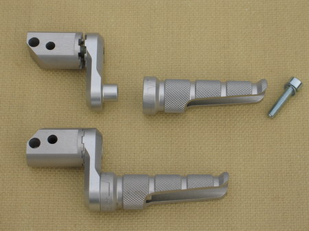

Fussrasten variabel...
ich habe mir Fussrasten gegönnt die ich
a. 1,5 cm tiefer oder höher variieren kann (13er Nuss und umstecken in der Grundplatte,
b. abnehmbare Gummiauflage (10er Nuss zum lösen)
c. 2 cm breitere Auflage insgesammt!!(entspannteres fahren)
Kosten € 99,-
Montage...15 min.

Hallo Gerd,
wäre schön wenn Du uns auch das Geheimnis verrätst, um welche Rasten es sich handelt ;)
Jo
Kosten € 99,-
Montage...15 min.

Hallo Andreas,
das sieht ja sehr interessant aus. Hast Du für die Fussrasten eine ABE oder müßen sie eingetragen werden?
Jo

Moin Jo,
gibt ´ne ABE dazu, der Satz kostet ca. 120.-€ .

Hi Jo,
Hersteller SW Motech!!
wieviele benötigst Du??;)
