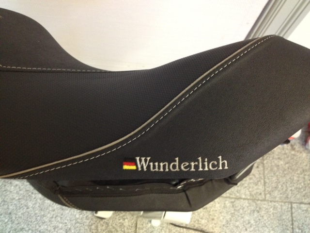

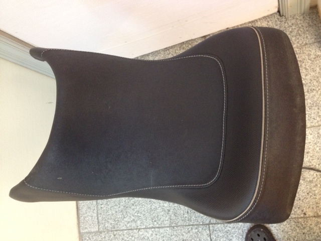

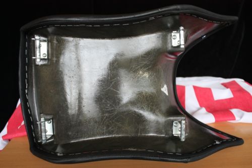

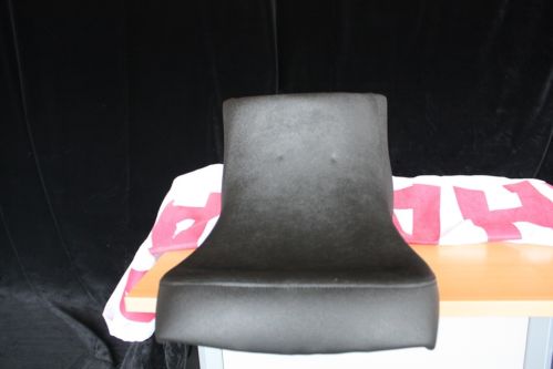

Hallo Zusammen,
ich habe für kleines Geld diese Sitzbank ersteigert:
HTML:
http://www.ebay.de/itm/261316494651?ssPageName=STRK:MESINDXX:IT&_trksid=p3984.m1436.l2649
War vom Titel "Sitzbank Nr5......" etwas seltsam beschrieben, aber auf Nachfrage wurde mir bestätigt, dass es sich um eine Sitzbank für die 1200 GS handelt. Irgendwie bekomme ich nun die Sitzbank nicht so richtig auf mein Mopped (Bj. 2012 Typ 0450). Kann es sein, dass sich die Passform über die Jahre etwas geändert hat und ich deshalb die Probleme habe? Auch wundert es mich, dass am vorderen Teil des Sitzes nicht die seitlichen Nasen sind, die den Sitz vorne mit halten?!
Ich hoffe auf Erfahrungen (was ich hier für einen Murx gekauft habe). :o

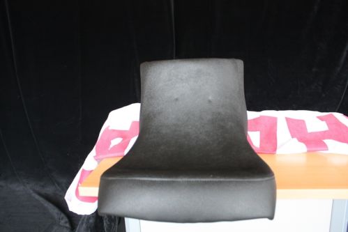

Hallo Dirk,
wenn ich mir Bild 1 ansehe, sieht die Sitzbank sehr komisch aus :confused:
laut Bild drei sollte die Sitzbank passen,

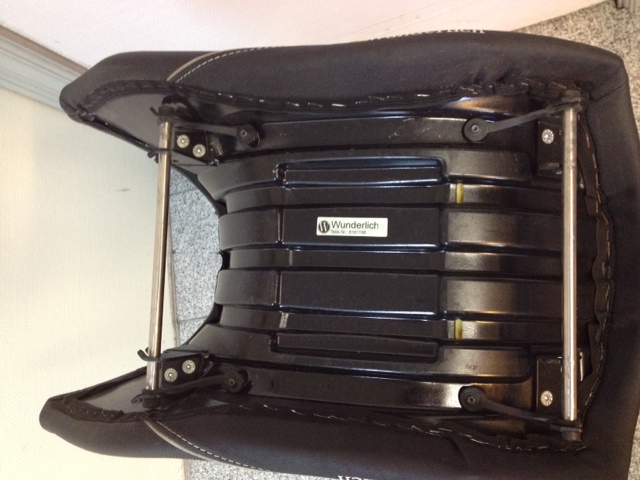

Hallo Günter,
danke für deine Antwort.
Ich habe einmal die originale Sitzbank daneben gelegt und Maß genommen. Einzig am hinteren Teil der Sitzbank ist die Wunderlich von unten im Innenmaß ca. 1-1,5 cm schmaler als die Originale. Evtl. liegt es daran, seltsam wäre es schon. Ich kann aber drücken, ziehen und fluchen - das gute Stück rastet nicht ein.

Hatte ich auch schon...
Die Passt!
Allerdings ist die Paßgenauigkeit mieserabel!
Du mußt versuchen, mit den Schrauben die Versteller so einzustellen, dass sie einrastet. Sonst mußt du ein Langloch anfertigen für die Verstellung.
PS: Während sie bei mir nicht drauf ging, hat sie bei der 12er von meinem Bruder sofort gepasst und ist eingerastet.

Hallo noch einmal,
danke für die Antworten.
@Snake28
Gut zu hören, das es grundsätzlich irgendwie hinzubekommen ist. Weißt Du ob es ein älteres Modell der Wunderlich Bänke ist? Aktuell lässt sich die Bank bei Wunderlich online ja nicht entdecken. Da finde ich nur die Bank von der Julton oben Bilder eingestellt hat.

Ja, das ist das alte Modell, meine so bis ca. 2009 gebaut (nicht sicher).
Ist auch ziehmlich hart, ähnlich der akt. Kahedo Modelle.
Ansonsten paßt die -mit etwas Geduld und Rumprobieren drauf. Schau einfach mal nach, wo es hakt. Dann die "Hülsen" lösen und entsprechend nachstellen. Dann passt sie auch.
Das will ich mal probieren. Ich gebe Laut ob es geklappt hat.
