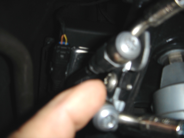

Hi Roland Fan,
das mit der zu kurzen Bremsleitung hättest einfach lösen können.
Die Schraube mit Halter(siehe Pic, leider bisserl unscharf)
rausdrehn, einen kleinen Halter(kurzes Flacheisen) mit 2 Bohrungen
drangeschraubt, in die obere Bohrung den Bremsleitungshalter
und unten wieder an dem Rahmen befestigen.
Peter
