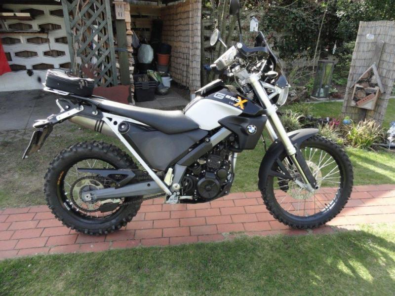

Zu der X bin ich über einen Freund gekommen, der sie, wie ich finde, sehr nett umgebaut hat.
Zweiter Radsatz mit 21 Zoll, Sitzbank, Auspuff, Trippmaster, Roadbook Halter, Kleine Scheibe und noch einige andere Kleinigkeiten.

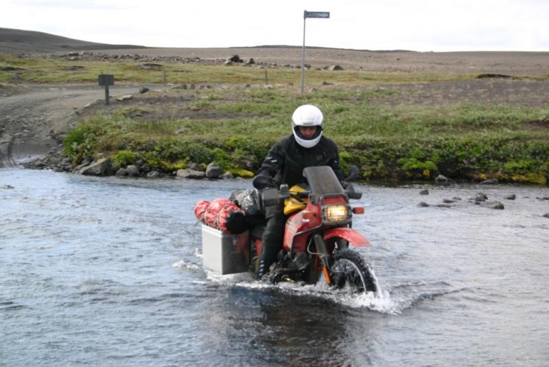

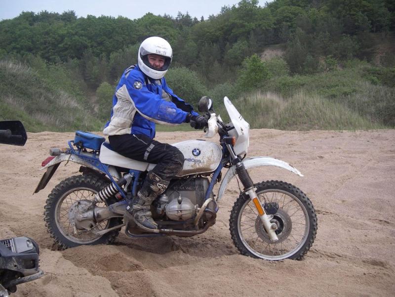

Moin Bug, vielen Dank. Hier die 2 V, Basic im Sand, 100 GS auf Island....

Sind das die Excel´s von TT? Eingetragen?

Hi Vierventilboxer,
ja, ist Excel Felge und ist eingetragen, wurde vom Vorbesitzer bei BVZ gemacht....,

Fährst Du ab und zu mal um Hamburg im Gelände ? Das Bild von der Basic war vor einigen Jahren mal auf einem Gelände Kurs
in Schleswig Holstein entstanden.

Hallo X-Man!
Das Gelände kommt mir irgendwie bekannt vor...
Und irgendwie sieht das links auf dem Basicphoto stark nach einer HP2 aus :D

Nein, Basic im Sand war mal bei BVZ, bei Kalle habe ich mal vor Lichtjahren meinen ersten Geländekurs gemacht, als ich noch nur eine Straßen Maschine hatte. Hat viel Spaß gemacht damals im Dreck zu spielen :-)

schöne XC und da ich mich auch im Gelände bewege interessieren mich der Radsatz und das Schutzblech am VR. Den Radsatz gibt es bei TT, ist da bei Dir auch ein ABS Kranz dran? Ist das Schutzblech unverändert zum 19er VR?

Die TT Excel's werden in die billigen Original-Naben eingespeicht, somit gibt es mit der Montage der ABS-Ringe keine Probleme.
Schutzblech passt bei 21" nicht mehr. Entweder du baust einen Schnabel dran (hier hilft die Kunkurrenz, der SuMo-Kotflügel passt gut zur X) oder eben beim tiefen bleiben (Anbieter ist mir unbekannt).

so wie ich das Bild interpretiere ist das der Kotflügel von der F800GS

Vom Startbild des Beitrages und der Frage welcher Kotflügel zum 21" Vorderrad an der X-Country passt.

Jep, ist der der K72. Passt PlugandPlay an die Country.
