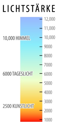

Bei der Angabe der Farbtemperatur scheint es wohl große Schwankungen zu geben. Ich habe einen HID-Brenner im Hauptscheinwerfer drin mit angeblich 4300 Kelvin. Der kommt der Farbe der LED-Nebelscheinwerfer schon sehr nahe, fast schon eine Spur zu blau. Jedenfalls sollte, wenn man nicht auffallen will, 5000 Kelvin der absolute Höchstwert sein. Die Lichtausbeute ist bei tieferen Farbtemperaturen sowieso besser.
Aber etwas niedrigeres als 4300 gibt es doch auch nicht, oder?
Verboten ist das alles sowieso. Aber wenn schon, dann eben so unauffällig wie möglich.
Angsthase
Joined
Jun 17, 2012
Messages
280
R 1200 GS TB
XenonScala.jpgNach meinem "halbwissen" und verschieden versuchen mit unterschiedlichen brennern,gibts xenon erst ab 4300k, die beste lichtausbeute sollen aber 6000k sein denn dass ist annaehernd weisses licht (aber eben schon als "xenon" erkennbar). darueber wirds dann blau bis c. 8000k und dann violett bis 12000k. aber wie gesagt bis 5000k sollte es nicht auffallen da dies noch im bereich des gelben lichtes ist.
