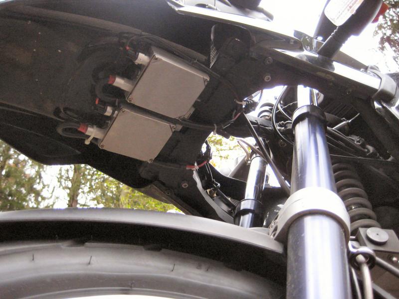

ich hab Abblend- und Fernlicht völlig illegal und vorsätzlich mit Xenon bestückt.
Und will nix Andres mehr...! (Selbtverständlich auch das Standlicht farblich angepaßt)
Und einen geeigneten Platz für die Vorschaltteile hab ich hier gefunden: (siehe Bildle).
Einfach mit geeignetem Superkleber drangepappt. Hält und funktioniert seit 2,5 Jahren problemlos.
Grüße vom elfer-schwob
OMG! ENDLICH weiß ich, wofür der Schnabel an der GS gut ist! :)
Leider hab ich keinen mehr... :p
Hat der TÜV eigentlich irgendwelche geistreiche Kommentare parat, wenn man mit so einer Lichtorgel vorfährt? Oder evtl. sogar die Rennleitung?
Erlaubt ist Xenon ja bekanntlich nur in Verbindung mit automatischer (!) Leuchtweitenregulierung...

Hm, unterm Schnabel... Ist mir nicht so recht, ein Bauteil, welches zunächst mit 20kV eine Birne zündet, im Regen stehen zu lassen :)
@Machtien: Du hast ja auch den TT-Hella-Brenner schon im Rahmen. Und dann den Brenner aus der Bucht hinter dem Tacho ? Ich habe 2 Vorschaltgeräte: Ein dünnes (tut nicht immer, will ich nicht benutzen !!! Hatte ich von bikefarmMV, die nicht sehr kooperativ waren !!!:mad: ) und nun ein dickes, welches halt dick ist :p und daher sein neues Heim sucht ...
Daher : noch andere Unterbringungsort-Vorschläge außer unterm Schnabel ?

Da gab es doch irgendwo mal so Abdeckungen für den Bereich unterhalb der Armaturen. Wäre das eine Option?
So eine Abdeckung (basteln) und dann das Gerät nach rechts, weg vom FID.

Die Xenon-Vorschaltteile sind völlig wasserdicht, ebenso die Verkabelung und der Kleber unterm Schnabel. Und mein richtig eingestellter Scheinwerfer blendet nicht! So what?
