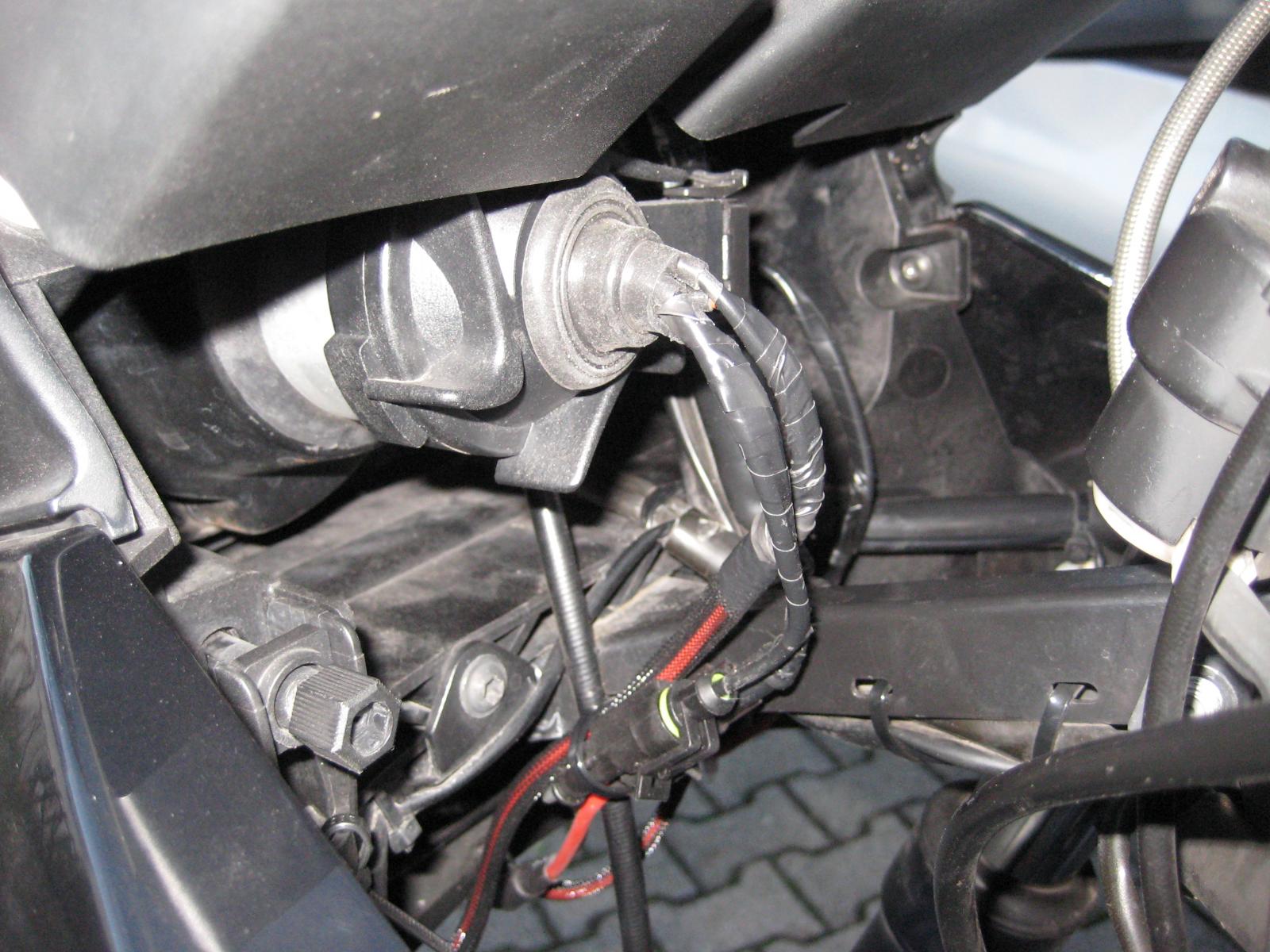

@alle Obenbedenkenhaber: Meine perfekt eingestellten Xenons (Abblendlicht + Fernlicht) leuchten jetzt im 5. Jahr und seit knapp 100000 km vor sich hin (ok, seit letztem Jahr ein neuer Satz, weil der alte aufgegeben hatte). Nie hat sich jemand drum gekümmert. Weder Gegenverkehr, noch Streckenkontrolle, noch Grenzer (D/CH/F/I/A/FL), noch TÜV. Nur die Mitfahrer waren immer neidisch auf den Lichtkorridor, den ich immer vor mir hertreibe. Daß die HID-Xenons "net ganz legal" sind, weiß ich. Und den Rest der Bedenken kenn ich auch.
@wyremba: zu Deinem aktuellen Problem: Du mußt den original-Abdeckdeckel aus schwarzem Kunststoff mittig aufbohrn und dort die ganze Lampeneinheit durchfummeln. Der Durchmesser steht in der Anleitung. Als Abschluß kommt dann die Gummitülle ins gebohrte Loch, um das Ganze rückwärts wieder wasserdicht abzuschließen.
Meine Frage: hast Du die Einheit zufällig von ebay "whitereb...."?
Zur Verdeutlichung hier ein Bildle meines Einbaus.
Viel Erfolg, Grüße vom elfer-schwob
