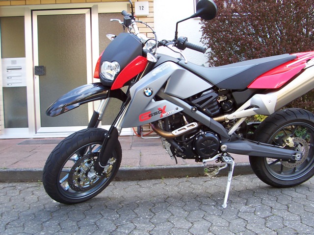

Hallo!
Hole morgen meine xmoto :) und das erste was ich machen will ist der Frontkotflügel. Im Motorradzubehörhandel gibt es z. B. einen Supermoto-Kotflügel vorn für ca. 30€.
Weiß jemand etwas über einen solchen kleinen Umbau?

Genau so!!!
Also so hab ich mir das etwa vorgestellt. Bei den großen Motorradbekleidungs- und Zuberhörhandel gibt es auch solche Supermotofrontkotflügel recht günstig. Aber ich werd mich hüten und mir ein original KTM Kotflügel dranzubasteln der das 5-fache kostet. Das Heck sieht auch super aus, so etwas mach ich auch noch.
Wieso sind die Nummernschilderhalterungen original so elendig weit nach hinten verlängert? Ist so eine Verkürzung überhaupt vom Tüv her erlaubt???
Die erste Spritztour war super, ein geiles Bike! (Mein erster Eintopf)
Grüße!!!!:cool:

Wenn es nach dem TÜV geht, dann kann das Schutzblech hinten gar nicht lang genug sein :D
Jetzt mal im Ernst – Schau mal bei www .melahn.de vorbei. Dort kannst Du dir einen 362 Seitigen Offroadkatalog anfordern.
Hier findest Du auf der Seite 280 einen KTM SM Kotflügel für 21,40 Euro, auf Seite 279 WP Gabelschützer 27,70 Euro. Die Teile habe ich übrigens auch an meiner X-Country verbaut. Auf dem Kotflügel ist das KTM-Logo sogar von unten eingearbeitet.
Du hast also keine Ausrede mehr, den Umbau aufgrund der „Hohen Kosten“ nicht zu tätigen :) - MANN muss einfach mal anfangen :p
Wie das ganze dann an meiner X-Country aussieht das siehst Du hier:
http://www.gs-forum.eu/showthread.php?t=18858&page=2
Also viel Spaß beim Einkaufen ;)
Ciao Marko
P.S. Siehst Du – Einmal Eintopf – Immer Eintopf. Ich vermisse die 120 PS meiner SV auch nicht.

Super Dank!
Hallo x-marko!
Supermotokotflügel ist dran! Bin erstaunt, das die Teile auch von KTM so günstig sind.
Die Gabelprotektoren bestelle ich nächste Woche, besser ist das!
Gruß xxxmoto:cool:
Deine x sieht echt gut aus!
Bild von meiner kommt später!!!

Hallo!
Umbau fertig, jetzt muss sie sich nicht mehr hinter einer KTM verstecken und läuft hoffentlich ewig.
Zwei Schrauben von der alten Kotflügelhalterung lassen sich nicht lösen.
Verbauen die da 7,5mm Sechskant??? Eine ist jetzt rund und Bombenfest!:eek: Den Gabelschutz hab ich jetzt darübergelegt und nur mit 2 Schrauben befestigt, hält gut.
Grüße!!!

Hi xxx-moto
siehst du - Es geht doch wenn Mann es will :)
Dein Moppet ist so auch viel hübscher, finde ich.

Nun ja, Umbauen und Basteln heißt auch immer eine Herausforderung anzunehmen,
nach dem Motto, geht zwar nicht, aber ich wusste es nicht und habs einfach gemacht!
Ich hatte noch einen Flügel-Fender von meiner Husky-Nuda über und wollte damit meine X-Moto verhübschen!
Das die Lochstellungen nicht passen, war mir schon vorher klar, also das Teil hinhalten, zwei Teile der Moto umdrehen, ein bisschen drücken und ratzfatz hatte ich neben meiner großen Nuda, nun auch noch eine Kleine, die immer Mal wieder Verwirrung stiftet!:D
