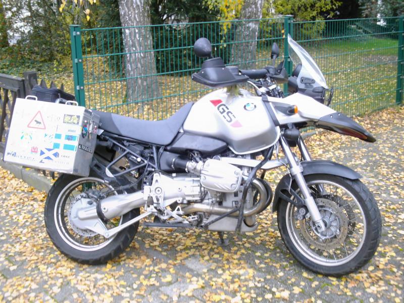

Ohne K aber mit Y
Mach auf den Sammler ein großen Haufen drauf:p
Bau das Y-Rohr ein(ich hab es auch so gemacht):D
Die beim TÜV merken noch nicht mal das da was fehlt;)
Und der Freundliche Kollege merkt es auch noch nicht mal:owenn du den Orginal Auspuff drauf hast:)
M&A und Edda die Kuh Ohne K ader mit Y:cool:
