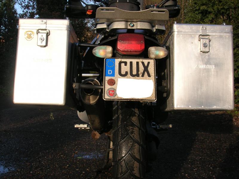

hallo uwe,
fahre seit einiger zeit einen zach auf meiner gsa 1150 mit tt-alukoffern. anbaumässig überhaupt kein problem. allerdings nach meiner ersten autobahnfahrt habe ich festgestellt, dass der blinker auf der aufpuffseite total zusammengeschmolzen war. daraufhin habe ich das abgasführungsrohr, was zach in diesem fall anbietet, montiert mit dem ergebnis, dass der zachsound weg war. das gab mir aber die möglichkeit mein y-rohr zu montieren, was ohne die abgasführung zu laut war. nun ist der sound, wenn auch nicht der gleiche, wieder da und ich habe noch etwas mehr biss:).

habe das moped schon mit koffern gekauft, aber es sind auf jeden fall grosse blinker, also wahrscheinlich die originalen. die blinkerstreben sind allerdings kürzer als die originalen.
muss noch erwähnen, dass ich mit sozius gefahren bin, als es mir den blinker und die kunststoffhalterung des koffers verschmürtzelt hat. zach meinte, dass das einen grossen einfluss hat und ohne sozius wahrscheinlich nicht passiert wäre. habe auch von leuten gehört, die problemlos ohne das umlenkrohr fahren.
