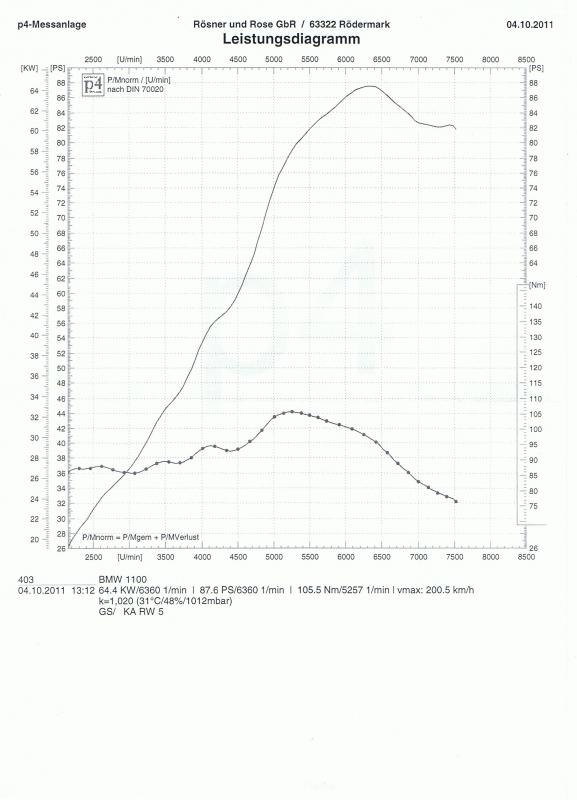

Hallo Andre,
ich habe genau so einen Zach nit originalem Kat und Krümmer. Meine 11er GS ist Bj. 97 und 103.000 km gelaufen. Zusätzlich habe ich einen KN-Filter verbaut.
Vor einigen Tagen war ich bei RR auf der Rolle. Die Messung ergab 87,6 PS bei 105,5 Nm Drehmoment, was ich für einen guten Wert halte. Die Drehmomentdelle bei 4500 U/min ist nur noch ganz schwach ausgeprägt.
