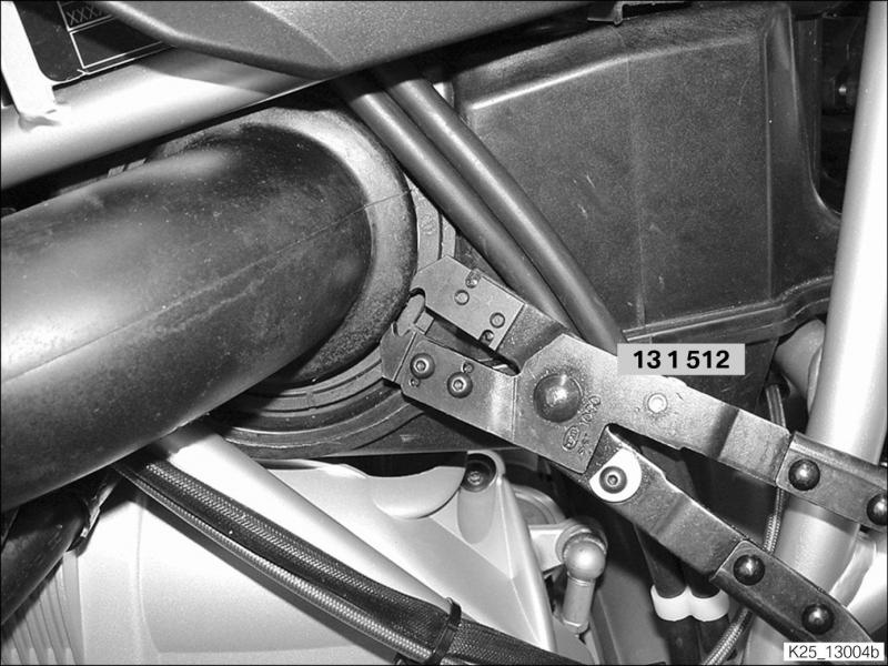

Diskutiere Zange für Oetiker Schellen gesucht im Technik & Bastel-Ecke Forum im Bereich Modellunabhängige Foren; Weiss jemand wo man so eine Zange ( für die verdam.....Schlauchschellen an der 12er GS ) kaufen kann? Bzw. welche Alternativen es gibt ?

probier es mal über den bmw dealer deines vertrauens oder im gut sortierten autoteile-händler. nicht unger oder so
also ich komm ganz gut mit der 150 oder 180mm knipex cobra WPZ klar.

Mit einer WPZ geht das gar nicht.
Wenn improvisieren,dann mit einer Kneifzange.
Karl
PS:warum benutzt die nicht ganz normale Schlauchschellen?
ich habe desöfteren schon mit der WPZ diese schellen demontiert und montiert, Kühlwasserschlauchproblem bei F800GS. es bedarf etwas übung und fingerspitzengefühl. die knipex cobra ist gut weil sie sich nicht unvermittelt verstellen kann.
mit ner kneifzange!!! hast du schmied gelernt?:D
auch nicht schlecht aber du kommst nicht überall ran.

:eek::eek::eek: Machmal ist das einfachste .....Hab' jetzt jedenfalls die Schlauchschellen in 9 mm beite aus Edelstahl bestellt.
Für die hinteren ( Anschluß an Luftfilterkasten ) finde ich nichts, die sind nur 7 mm breit bei 80 mm Durchmesser.
Wahscheinlich lass' ich die vom :D montieren, wollte eh hin um den Schwingenzapfen mit dem korrekten Drehmoment anziehen zu lassen.

Weil Grobmotoriker die anknallen könnten bis das Kunststoffrohr/gehäuse leidet. Nach fest kommt ab.

habe ich gerade auf meinem Streifzug auf Tills Seite gesehen unter Werkzeug 12,50€,darunter eine Seitliche 15€
aber erst ab 24te KW

Bist Du sicher? Oetiker-Schellen sehen anders aus als CLIC-Schellen und brauchen deswegen vermutlich auch ein anderes "Gebiss": https://mediaserver.berner.eu/External/L/16088[TIF]-100.jpg
Es sei denn Du hast die Oetiker Schellen der Ansaugrohre damit schon erfolgreich de- und -montiert? Ich suche auch schon lange nach einer Loesung, aber nicht so lange wie der Thread bereits alt ist ;-).
Die originale BMW Zange kann man zwar bekommen, aber der Preis dafuer befindet sich fuer den Heimschrauber ausserhalb jeder Diskussion.
