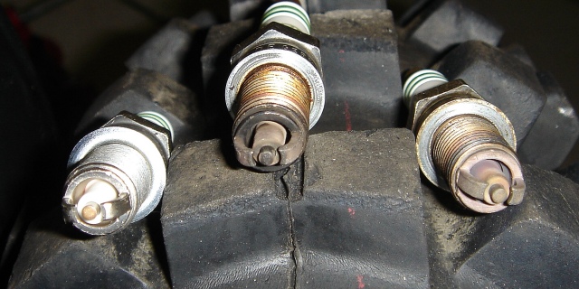

Hi,
hier noch ein Pic der Kerzen.
Links neu,mitte Hilfskerze, rechts Hauptkerze.
Fotografiert auf einem MT 32 Sandcross 8)
Peter
