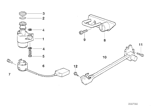

Problem gelöst und beseitigt.
Siehe hier: RealOEM.com   BMW R21 R 1150 GS 00 (0415,0495) IGNITION/LIGHT SWITCH
06Zündlichtschalter161322306103$110.36+Pfand
Also nicht das Schloß selbst. Ehe ich das ausgetauscht habe wars echt lustig. Ich mußte nur den Lenker nach rechts auf Anschlag, und schon konnte man starten... Diebstahl wäre trotzdem nicht möglich gewesen, da der Dieb ja nur im Kreis hätte fahren können :o
