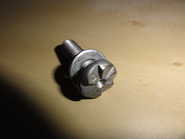

Habe seit letzten SA nach einer 8 Std-Tour festgestellt, dass das komplette Zündschloss nur noch durch den Zünschlüssel in dem oberen Ring gehalten wurde. Hab dann nur eine Schraube gefunden, die man von unten bzw. vorne wieder festschrauben konnte, allerdings weder Schlitz- noch Kreuzschraubenkopft. Fühlte sich eher an wie eine Mischung aus Beiden, daher klingt "Fächerschraube" nicht schlecht...
Scheint mir so als hätte sich diese Schraube losvibriert...traurig, dass sie nicht die Spur einer Sicherung bzw. Loctite aufweist.
Bei mir hängt nämlich die ordnungsgemäße Funktion des Lenkradschlosses auch irgendwie damit zusammen...:confused::( ich geh dann mal zum :)

Komm gerade zurück vom :).
Die haben den kompletten Zündschlosshalter wieder befestigt, ging aufs Haus.
Scheint wie hier schon geschrieben eine "Abreissschraube" zu sein, die normalerweise gar nicht von alleine rausgehen dürfte... um sie rauszubekommen gibts extra eine Körnung auf dem Schraubenkopf, wo der Bohrer angesetzt wird, da die Schraube normal nur durch Aufbohren zu entfernen ist... aber was ist schon normal :rolleyes:

Warum sollte die Schraube sonst nur durch herausbohren zu entfernen sein? Genau aus dem Grund, weil es was mit dem Lenkradschloss zu tun hat kann man nur bohren. Meinte auch der :)
Ich selbst hatte festgestellt, dass ich bei losem Zündschloss nicht das Lenkradschloss verriegeln konnte, das ging erst, nachdem ich die Schraube soweit möglich mit den Fingern reingedreht hatte und das Schloss in die eigentliche Position gedrückt hatte...
Eben diese Schraube bzw. der Bolzen siehe Foto hat eine wesentliche Funktion bei der Geschichte...
