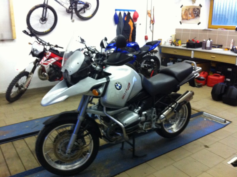

Hallo Leute, dachte eig. dass ein Motorölwechsel bei der 1150 keine grosse Sache sein sollte... dass man die Filterpatrone ohne passenden Schlüssel nicht rausbekommt (habe bis jetzt alle mit einem Lederriemen gelöst) kann ich ja noch verkraften, aber jetzt kommen wir zum eigentlichen Problem das mich grad tierisch stört. Um diesen Sturzbügel weg zu bauen muss man ja unter den Tank um den Bügel zu lösen. Baut ihr da für jeden Ölwechsel den Tank ab? und vor allem jetzt muss ich noch das Moped warm fahren vorm Öl ablassen, schrauben unterm Tank wieder fest ziehen (man kommt ja auch sehr schön drann :rolleyes:) .... Ich muss sagen da bin ich schon sehr dazu verführt den blöden Bügel einfach weck zu lassen.... Wie seht ihr das? bringt der Bügel im Falle eines wirklichen Rutscher oder Sturzes viele Vorteile oder einen guten Schutz? Einfaches umfallen im Schiebebetrieb lasse ich mal ausser Acht... Danke schonmal für eure Hilfe :-) Gruß Miche

Hallo, ich kann es dir ehrlich gesagt nicht so genau sagen, ich denke mal dass es einer von BMW ist. Er ist auf jedenfall unten mit dem Unterfahrschutz mit verschraubt, und um den Bügel weckzudrehen reicht ein Lockern der Schrauben (unterm Tank) nicht aus, das hab ich schon probiert.

versteh ich nicht so ganz, kannste mal nen Foto einstellen und zeigen was du da genau meinst?

hab nochmal geschaut aber konnte nirgends einen Hersteller oder sonstiges auf dem Bügel finden, wird wohl Bmw sein denke ich. IMG_0949_800x598.JPG Besseres Foto hab ich grad leider nicht.... Habe den Bügel vorerst wieder mit dran gebaut. Bin mir aber noch nicht sicher was ich damit mache, wird die suche noch etwas durchforsten nach Erfahrungen ;-) @vierventilboxer: Was genau meinst du mit BHs? Gruß Miche

Ja,ist der org. BMW.Mit BH meint er wohl die org. Plasteschützer an den Ventildeckeln.

das ist der Original BMW Sturzbügel.
Habe elf Jahre ne 1150 GS gefahren und durfte einmal im Jahr den Tank zum Ölwechsel abbauen da man sonst den Unterfahrschutz nicht demontieren konnte.
Habe mich oft gefragt warum BMW so nen Schrottbügel anbietet.
Irwann hat man die nötige Routine und regt sich nicht mehr darüber auf.
