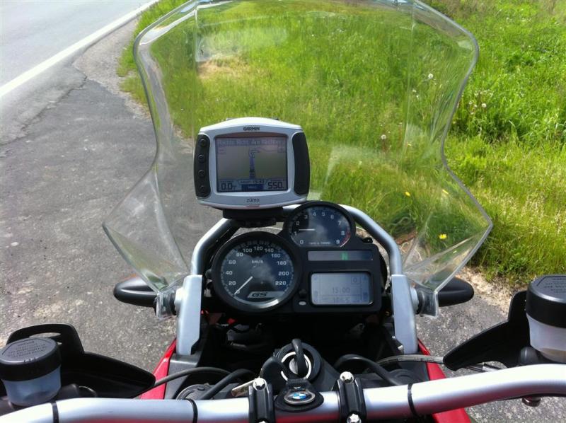

ich habe die Suche schon bemüht aber leider nichts gefunden.
Ich habe mir eingebildet ich hätte schon mal eine Zeichnung zu einem Eigenbau-Halter (Navi) gesehen.
Ich möchte das Navi vorne an dem Halter für die Scheibe montieren.
Das es quasi über dem Tacho, Drehzahlmesser thront.
Oder hat jemand, der sich so einen Halter schon selber gebastelt hat, mal die Maße.

Es ist vollbracht! :-)
Vielen Dank für Eure Tipps und Ratschläge.
Das Navi schaltet sich mit der Zündung ein und aus, genau wie ich's wollte.
