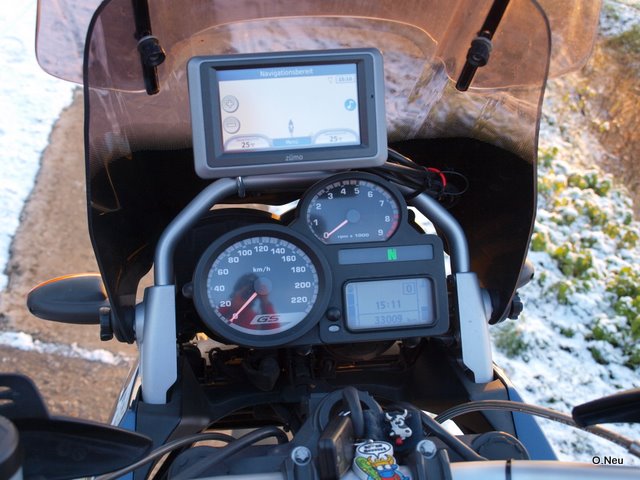

Hallo zusammen,
habe das Zumo mit der mitgelieferten Halterung über den Tacho platztiert. Funzt ganz wunderbar.
Muss nur noch Strom anschließen. :rolleyes:

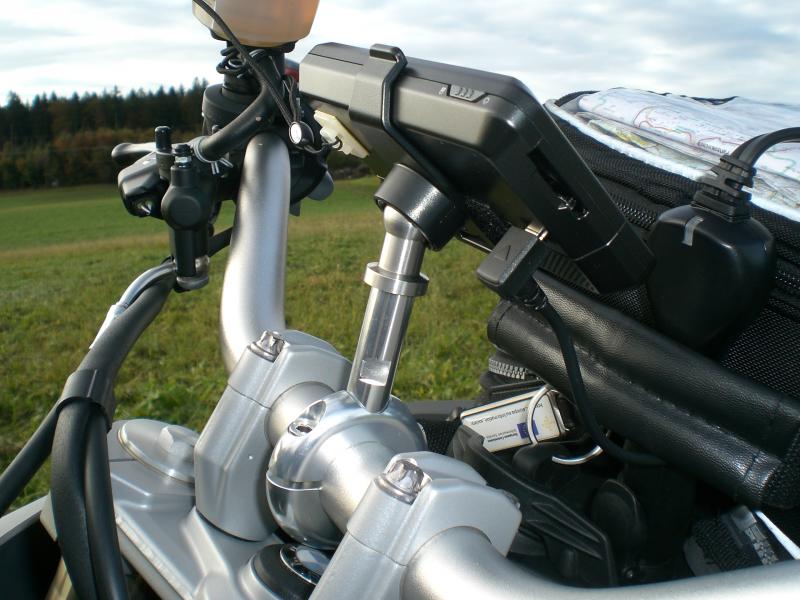

Billiglösung von Wunderlich plus Selfmade.....
LG Tom

das gefällt mir ganz gut was Du da gemacht hast. Du hast das Zumo mit dem gelieferten Halter an den Bügel der GS montiert, richtig?
War das Anschließen schwer? Meines Wissen braucht man da von BMW einen Adapterstecker und dann ist es kein Problem mehr, richtig oder?
Schaltet sich das Zumo aus wenn Du die Zündung ausschaltest?
Entschuldige dass ich so viel Frage, aber es interessiert mich eben. DANKE

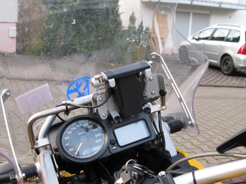

ich habe das Navi auf ungefähr der selben Höhe wie FreakBIin montiert, allerdings mit der Halterung von Fischi (TT). Hab den mitgelieferten RAM-Mount Teilen nicht ganz getraut, da ich durchaus auch mal über etwas holperigere Straßen fahre.
Den Anschluss an die Elektronik habe ich von meinem Händler vornehmen lassen, da ich keine extra Steckdose oder sowas wollte. Grund, warum ich damit zum Händler bin: Ich habe bereits in mehreren Foren und Zeitschriften gelesen, dass die Kühe eine Überwachung der Elektronik haben (bspw. diese Checks, die vor Fahrtbeginn übers Display flitzen), wenn jetzt plötzlich einfach ein elektrischer Verbraucher mehr angeklemmt wird, kann es passieren, dass die Q denkt, dass ein Fehler in der Elektronik vorliegt und irgendwelche Zicken macht.
Zum Thema Kabelverlegung habe ich keine Ahnung; bei mir sieht es so aus, dass die Kabel unter den Tacho und dann mit allen anderen Kabeln zusammen unterm Tank verschwinden.
Grüße Dirk

Hallöchen,
also der RAM Mount funktioniert wunderbar, wenn man die Schraube richig fest zieht ;)
Das Windschield musste ich für die Montage abschrauben, damit man den Haltebügel festmachen konnte. So sind wenigstens die Muttern vor direktem Zugriff geschützt.
Ich habe mir jetzt den CAR Tools Stecker bestellt, wenn der da ist werde ich gerne noch mal Bilder von der Montage einstellen.
Oliver
PS: Auf das bald der Schnee weg ist :D
