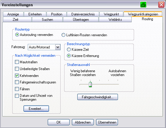

Letztes Jahr hatte ich eine Tour von rund 2000km Länge mit Hilfe von MapSource geplant und auf meine Zumo660 übertragen. Nachdem der Start und die ersten paar hundert km der Tour alles wunderbar geklappt hat, hat mich mein ZUMO dann voll verlassen. (Ich denke es war nach dem Ausschalten des Navis).
Die geplante Route bekam ich einfach nicht mehr zu laufen. Ich hatte nur noch Luftlinienmodus zwischen den Waypoints und sonst nichts mehr. Als wenn das Navis die Tour einfach nicht mehr aktualisieren konnte. So hieß es eben dann Karte lesen und ganz genau überlegen wie ich das zu Hause geplant hatte. :(
Im Vorfeld hatte ich die Probleme nie. Nur kann ich leider auch nicht mehr sagen wie die Probleme zustande kamen. Als ich dann wieder vom Urlaub zu Hause war, konnte ich die Route und den Track vom ZUMO laden und in MS war alles 1A ?!?!
Nun habe ich gelesen, dass es nicht nur bei mir zu solchen Problemen kam und kommt. Irgendwie hängt das wohl mit der Streckenlänge, der Waypointanzahl, den Abbiegehinweisen oder was weiß denn ich zusammen. Kann hier jemand für Aufklärung sorgen. :confused:
Für dieses jahr im Mai habe ich die Tour extra in mehrere Stages gegliedert, um die Gefahr eines „Komplettabsturzes“ zu bannen. Btw. MS und ZUMO haben den selben Kartenstand. Daher kann es also nicht kommen.
Und noch was, was stellt ihr im ZUMO bzw. in MS bei den Routingoptionen ein wenn ihr Touren aus MS mit dem Bike haargenau so nachfahren wollt wie ihr die geplant habt? Kürzeste oder Schnellste Strecke und vor allem die "Vermeidungen" wären für mich Interessant. Meine bisherigen Einstellung in MS habe ich mal als Screenshot beigelegt. Evtl. Kann ich da noch was lernen von euch. ;)
Danke vorab

Hallöle,
auf jeden Fall musst Du bei "Kehrtwenden vermeiden" den Haken wegnehmen.....sonst gibt es keine Serpentinen für Dich;)
Berthold
Danke werde ich rausnehmen :thumbup:

Hallo Guy;
Für alle Zumos, also nicht nur en 660 gilt wohl eine macimale Anzahl von Wegpunkten, ich habe mal was von 50 gelesen.
Auch sonst ist es nicht sinnvoll, so lange Strecken einzugeben, auch im Hinblick darauf, wenn sich mal etwas ändert.
Richtig ist, Tagesetappen oder ähnlich sinnvolle Einheiten einzugeben.
Auch mit Rundkursen hat das Navi Probleme, weil es sich nicht merkt, bis wohin die Strecke abgefahren ist, sondern beim Einschalten bzw. Aufruf der Route feststellt, wo auf der Route man gerade ist.
Bei sich schneidenden Routenabschnitten kann es ebenfalls aus diesem Grund durcheinanderkommen bzw. zu Schlüssen, die sich nicht mit Deinen Absichten decken.
Die Gefahr eines Absturzes ist natürlich trotzdem da. Auf einer Reise war mir mal ein Teil des Tracks verlorengegangen, nachdem ich das Gerät in der Folge eines Aufhängens zurückgesetzt hatte.
Da Mapsource und Zumo unterschiedliche Programme - zu allem Überfluss auch mit unterschiedlichen Einstellungen - sind, ist trotz gleicher Karten niemals sichergestellt, dass Berechnungen von Mapsource und Zumo zu gleichen Ergebnissen führen. Man kann aber im Gerät einstellen, dass eine automatische Routenneuberechnung unterbleibt.
Kürzeste Strecke ist die Kürzeste Strecke, auch wenn sie über (erlaubte) Feldwege führt und wesentlich länger dauert. Kürzeste Strecke ist daher fast nie sinnvoll.
die "Vermeidungen"
Die Einstellungen im Screenshot sind sonst grundsätzlich richtig und im Übrigen eine Frage persönlicher Präferenzen.
Den Smiley in beikers Antwort hattest Du ja sicher gesehen ?!
Sicher kann man den Haken setzen, aber ein Motorrad ist ja kein Lastwagen und schafft auch mal eine Wende !
Eckart

Hallo Guy;
Für alle Zumos, also nicht nur en 660 gilt wohl eine macimale Anzahl von Wegpunkten, ich habe mal was von 50 gelesen. Aber meine Routen haben gar keine sichtbaren Waypoints. Wie soll ich denn sie unsichtbare zählen?
Ich werde auf jeden fall einzelne Abschnitte machen; max: 750km bzw. Max: 499 Richtungswechsel
Das habe ich auch schon mal bemerkt.
Das werde ich mal testen. So habe ich noch Einfluss auf den Ausgang.
Beim navigieren nach MS-Vorlage mag das stimmen. Wenn ich aber im Schwarzwald ins Blaue fahre, finde ich das ganz schön. Dann werden die Schnellstraßen und die umgehungenen meistens ausgeschlossen.
Solte ich da noch eher den Schieberegler mittig stellen, oder was passt am besten zum Verhalten des ZUMO´s
Eckart
Über weitere Infos würde ich mich sehr freuen!
Beste Grüße
Guy Incognito
Gesendet von meinem GT-I9100G mit Tapatalk
In der Kartenansicht kann man grob abschätzen, wie oft irgendwo abgebogen wird, wieviele Straßenabschnitte befahren werden.
Wenn man kürzeste Strecke vorgibt, wird die Anzahl in der Regel wesentlich höher sein als bei kürzeste Zeit.
Wenn Du aber gar keine eigenen Wegpunkte vorgegeben hast, dann ist die die Planung am PC überflüssig; vor allem bei kürzeste Strecke hat das Navi ohnehin nicht so viele Freiheitsgrade. Dann gibt doch einfach das Ziel am Navi ein und Du sieht, wo es Dich entlang führt.
Die kürzeste Strecke ist nicht automatisch die schönste Strecke, vielmehr können schöne Strecken doch gar nicht lang genug sein. Es ist also keine richtige Planung, die Einstellung kürzeste Strecke in dieser Weise einzusetzen.Leider haben die Garmins keine Routenpräferenz schöne Strecke - wobei zu definieren ist, was das genau ist, so dass man vernünftigerweise nicht um eine eigene Planung herumkommt, für die man zweckmäßigerweise gedruckre Kartenwerke hinzuzieht, die die Landschaft etwas besser erkennen lassen als das Strichmuster der Navi.Karten.
Was am besten zum Verhalten des ZUMO ist doch egal, entscheidend ist, was Du willst. Anhand der Kartendarstellung der Route siehst Du ja, was herauskommt und entscheidest, ob Du das so fahren möchstest. Wenn nicht, probierst Du eben mit anderen Einstellungen noch einmal oder/und setzt Zwischenpunkte, bis eine genehme Lösung erscheint. Zwischenpunkte zu setzen sind sowieso ratsam, damit bei einer Neuberechnung der Strecke nicht etwas komplett anderes herauskommt.
Eckart

noch mal zusammengefasst
Hey Guy,
bei der Planung in MS ( und auch in BC ) darf Deine Route höchstens 270 Abbiegepunkte haben, sonst geht das Zumo automatisch auf Luftliniennavigation, so wie Du es erlebt hast.( das kannst Du unterwegs noch retten, wenn Du dann auf "Neuberechnung" schaltest.)
Auch im Zumo (nicht nur in MS, s.o.) bei den Einstellungen alle Vermeidungen vermeiden.
Dann im Zumo "Neuberechnung" ausschalten.
Nun kannst Du Deine in MS geplante Route 1 : 1 mit dem Zumo abfahren.
Fertig!
PS: Es gibt natürlich noch einige Tricks mit und ohne Zwischenzielen in der Planung und mit und ohne Neuberechnung, um eine verlassene Route komfortabel wieder aufzunehmen ( s.auch Beitrag von Eckart) oder..., aber das verwirrt hier nur. Ich will mit dem Hinweis nur motivieren, sich ruhig weiter in die Materie zu vertiefen, denn das verbessert den Reisespass.
Gute Fahrt!

Guy Incognito said:
Nach einigem googlen bin ich Evtl auf die Lösung gekommen. Kann sein dass der "Straßenauswahl" Schieber schuld ist, da der nicht in der Mitte steht
Schuld an was?
Wenn du deine Touren mit der Gummibandfunktion im MS planst, kann der Regler stehen wo immer er will, weil du ja quasi die Route erzwingst.
Kleinere Ausreißer zwischen den Routenpunkten können dann mit den Schieber geglättet werden!

Schuld an was?
