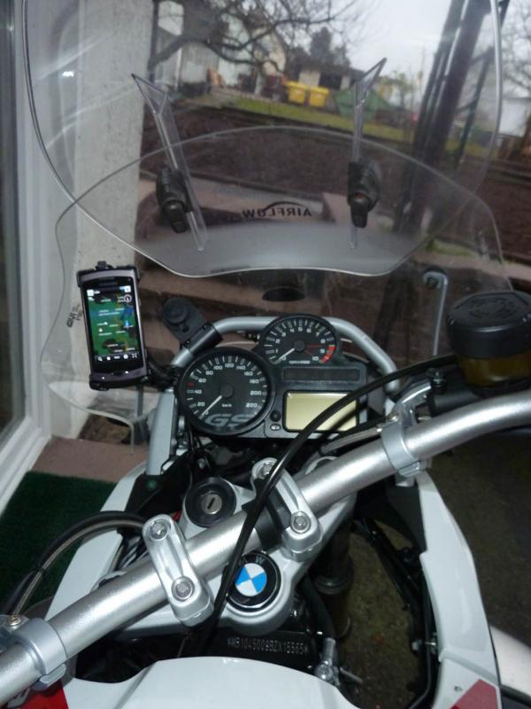

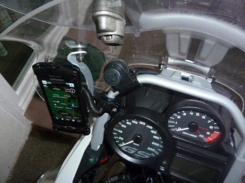

Hier ne "Billiglösung" für ab und zu ...
Steckdose von Louis, Halter von HR Richter
Anschluss mit Sicherung über die Batterie.
