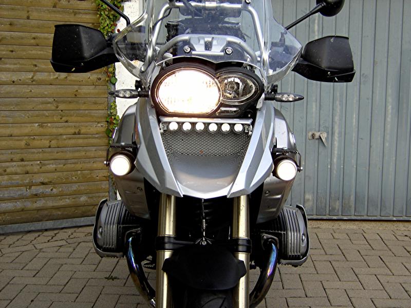

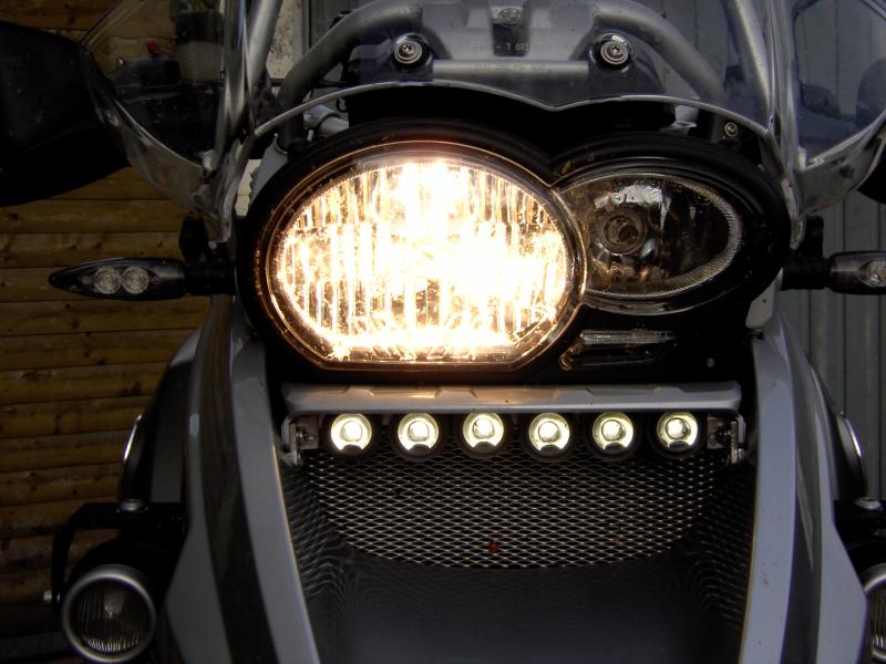

nur mal zur Info :
War jetzt zum ersten Mal mit LED-TFL zur HU. Der Tüffi wollte bloß sehen das sich das TFL beim Einschalten des Abblendlichts abdimmt.Ansonsten keinerlei Probleme ! :D

Gut sieht das aus! Wie hast Du das mit dem Abdimmen gemacht?

Standlicht abgeklemmt , TFL anstelle von Standlicht ,
Abblendlicht über extra Schalter gelegt mit Kontakt zur Schaltbox vom TFL.
